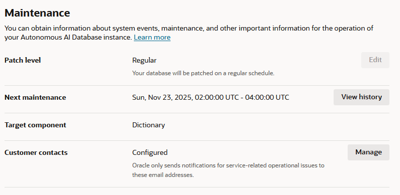

La zone Maintenance contient les informations suivantes :
Champ de maintenance Description
Niveau de patch
Affiche le niveau de patch de l'instance. Il existe deux options de niveau de patch : Normal et Anticipé. Cliquez sur Modifier pour gérer les paramètres de niveau de patch.
Pour plus d'informations, reportez-vous à Définition du niveau de patch.
Prochaine maintenance
Indique la période de la prochaine fenêtre de maintenance programmée. Cliquez sur Afficher l'historique pour afficher les détails de la maintenance passée.
Pour plus d'informations, voir Afficher l'historique des événements de maintenance.
Programmation de maintenance
Indique la programmation actuelle pour la maintenance planifiée récurrente. Cliquez sur **Modifier** pour choisir une autre programmation de maintenance (si disponible).
Pour plus d'informations, reportez-vous à Modification de la programmation de maintenance pour une base de données d'IA autonome.

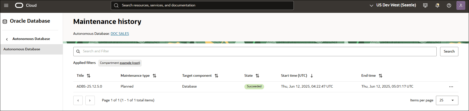

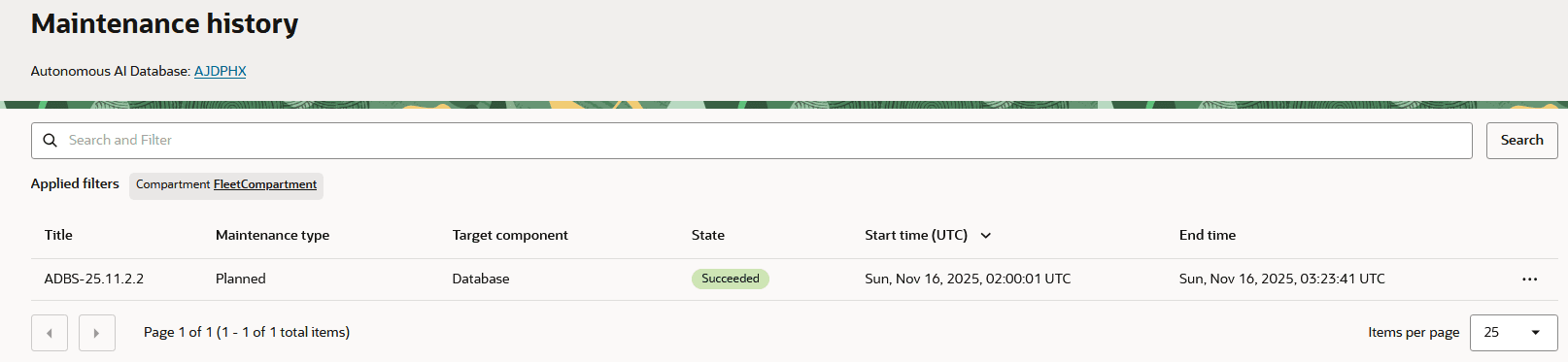

Pour afficher l'historique de maintenance, procédez comme suit :
  1. Sur la page Détails de la base de données Autonomous AI, sous Prochaine maintenance, cliquez sur Afficher l'historique.
  2. La console Oracle Cloud Infrastructure affiche la page Historique de maintenance.
  3. (Facultatif) Utilisez le sélecteur Rechercher et filtrer pour filtrer les événements par état.
    Par exemple, si vous sélectionnez Succès, la page Historique de maintenance affiche uniquement les événements de maintenance dont l'état est Succès.
    Description d'adb_maintenance_history.png ci-après
    La page Historique de maintenance affiche les détails de chaque événement de maintenance, notamment :

Afin d'afficher la programmation de maintenance en cours pour votre instance de base de données Autonomous AI, procédez comme suit :
  1. Sur la page Détails de la base de données Autonomous AI, dans la section Maintenance, affichez le champ Programmation de maintenance.
Le champ Programmation de maintenance affiche la programmation de maintenance actuellement affectée au format suivant : Jour, HH:MM UTC - HH:MM UTC (nom AD). Par exemple, Dimanche, 10:00 UTC - 12:00 UTC (AD 1).
