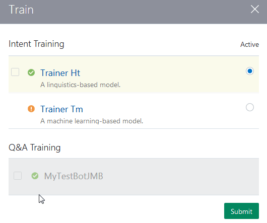

  4. Entraînez les briques à l'aide de l'entraîneur de questions/réponse.
    Description de l'image train_w_qna.png ci-après

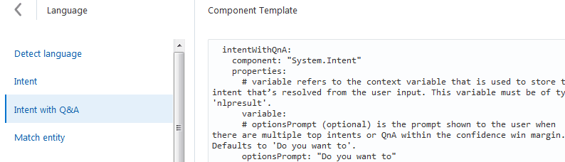

  6. Pour utiliser les questions/réponses dans le flux de dialogue d'une brique, vous devez configurer le composant System.Qna. Vous devez également ajouter une nouvelle transition au début du composant System.Intent qui référence ce nouveau composant, afin que les questions de questions/réponses soient acheminées vers le composant de questions/réponses. Reportez-vous à Comment configurer le flux de dialogue pour les questions/réponses ?.
  7. Ajoutez un état pour l'action none et redéfinissez la transition sur le composant de questions/réponses lorsqu'une réponse est donnée à la question en ajoutant qna à la transition next :
      qna:
        component: "System.QnA"
          transitions:
            actions:
              none: "unresolved"
              next: "qna"
      unresolved:
        component: "System.Output"
          properties:
          text: "Sorry, I did not find any match. Can you rephrase the question?"
        transitions:
          return: "done"
  8. Testez la brique.

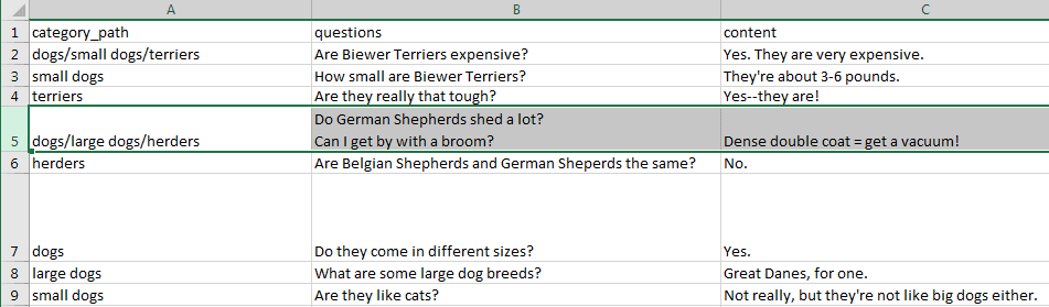

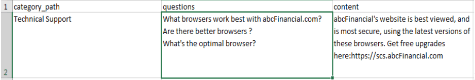

Création du fichier de source de données
Le fichier de source de données du contenu de questions/réponses doit être un fichier CSV encodé en UTF-8. Ce fichier contient une ligne d'en-tête dont les valeurs sont (de gauche à droite) category_path, questions et content.
Colonne Contenu
category_path
Les catégories d'une paire de questions/réponses donnée.
Lorsqu'une paire de questions/réponses appartient à plusieurs catégories, ajoutez chaque catégorie sur une nouvelle ligne.
Utilisez une barre oblique (/) pour indiquer une hiérarchie. Par exemple : Trading/Placing Order.
Il s'agit d'une image d'un fichier CSV.
questions
Questions qui s'affichent pour l'utilisateur. Ajoutez chaque version de cette question sur une nouvelle ligne. La première question, appelée question canonique, est la question qui s'affiche par défaut dans le message de la brique. Les questions suivantes de la colonne constituent d'autres versions.
Il s'agit d'une image du fichier CSV.
content
Réponses.
Vous pouvez modifier votre fichier de source de données après l'avoir importé.

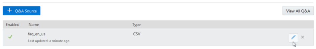

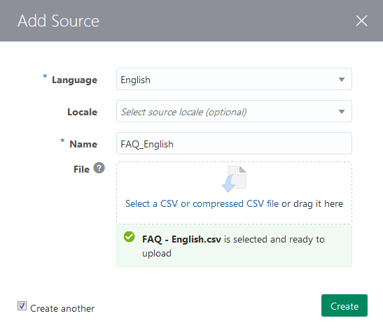

Ajout de sources de données supplémentaires
Vous pouvez ajouter des fichiers de questions et de réponses supplémentaires afin d'améliorer les capacités de vos questions/réponses. Pour télécharger un nouveau fichier CSV encodé en UTF-8 dans une nouvelle source de données de questions/réponses, procédez comme suit :
  1. Cliquez sur Questions/réponses (Il s'agit d'une image de l'icône Questions/réponses dans la barre de navigation de gauche.) dans la barre de navigation de gauche.
  2. Sélectionnez l'onglet Sources de données et cliquez sur Ajouter une source de questions/réponses.
  3. Renseignez les champs de la boîte de dialogue en indiquant une langue, un environnement local (si nécessaire) et le fichier de la source de données.
  4. Vous pouvez ajouter des batchs de sources de données en sélectionnant Créer un autre.
  5. Par défaut, la source de données est activée. Si vous devez enlever temporairement des paires de questions/réponses de la source de données, vous pouvez sélectionner Désactivé au lieu de supprimer la source de données.
  6. Cliquez sur Créer.
  7. Entraînez de nouveau les questions/réponses

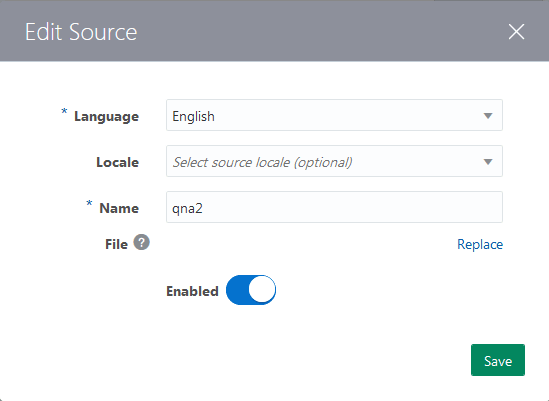

Modification des paramètres de configuration de la source de données des questions/réponses
  2. Sélectionnez l'onglet Sources de données.
  3. Positionnez le curseur de la souris sur la source de données pour appeler les icônes Modifier et Supprimer.
    Il s'agit d'une image de l'icône de modification.
  4. Cliquez sur Modifier.
  5. Effectuez l'une des opérations suivantes, puis cliquez sur Enregistrer.
    • Modifiez la langue et l'environnement local.
    • Renommez la source.
    • Remplacez le fichier source existant en cliquant sur Remplacer et en sélectionnant un nouveau fichier.
    • Activez ou désactivez la source.
  6. Entraînez de nouveau le module de questions/réponses.

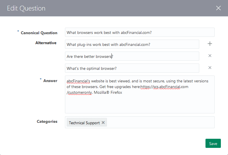

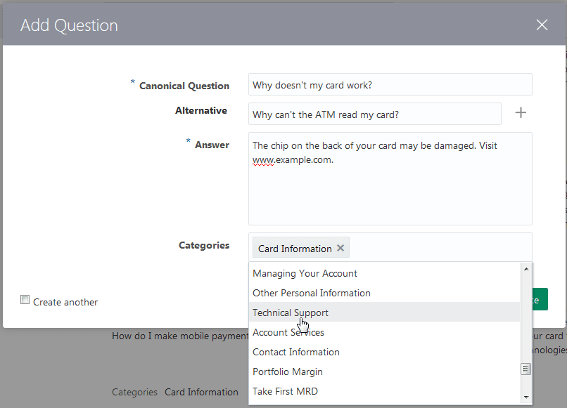

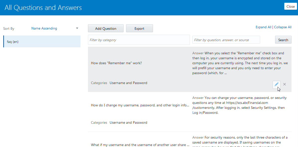

Ajout de questions et de réponses une à une
  1. Dans l'onglet Sources de données, cliquez sur la source de données.
  2. Cliquez sur Afficher toutes les questions/réponses.
  3. Cliquez sur Ajouter une question.
  4. Renseignez les champs de la boîte de dialogue comme suit, puis cliquez sur Créer.
    • Question canonique : entrez la question qui s'affiche par défaut dans la discussion.
    • Autre : ajoutez d'autres versions de la question canonique. Concentrez-vous simplement sur les différentes formulations que les utilisateurs sont susceptibles d'employer pour poser une même question plutôt que sur la prise en compte de synonymes ou d'erreurs orthographiques courantes.
    • Réponse : ajoutez une réponse concise. Au lieu de donner une explication longue, ajoutez une URL qui redirige les utilisateurs vers des informations plus détaillées. Cette URL est affichée sous forme de texte brut dans la fenêtre du testeur, mais elle apparaîtra sous forme de lien hypertexte lorsque la brique est exécutée sur une plate-forme de messagerie réelle.
    • Catégories : le cas échéant, entrez une catégorie ou sélectionnez-en une dans le menu. (Le menu est rempli avec les catégories du fichier de source de données).
    • Pour les hiérarchies, saisissez une chaîne avec des barres obliques (/).
      Il s'agit d'une image du champ des catégories.
    • Créer un autre : sélectionnez cette option pour ouvrir une nouvelle boîte de dialogue après avoir cliqué sur Créer.
  5. Entraînez de nouveau les questions/réponses
  6. Cliquez sur Fermer dans l'onglet Sources de données.
Remarque
Ces paires de question et de réponse apparaissent dans les limites d'une fenêtre de discussion. Restez concis. Reportez-vous à Instructions relatives aux sources de données.
Modification de questions et de réponses une à une
Même si la majeure partie du développement de contenu se fait par l'intermédiaire du fichier source, vous pouvez ajouter des mises à jour à l'aide de l'onglet Sources de données.
  1. Dans l'onglet Sources de données, accédez à la question ou localisez-la à l'aide de l'un des champs de recherche (catégories et questions/réponses).
  2. Positionnez le curseur sur la question, puis cliquez sur Modifier.
  3. Utilisez la boîte de dialogue Modifier une question pour effectuer les opérations suivantes :
    • Modifier la question canonique.
    • Ajouter d'autres versions de la question.
    • Modifier la réponse.
    • Ajouter ou enlever des catégories.
  4. Cliquez sur Enregistrer.
  5. Entraînez de nouveau le module de questions/réponses.

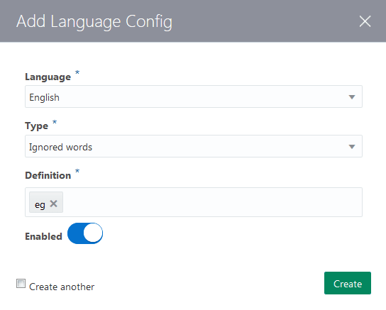

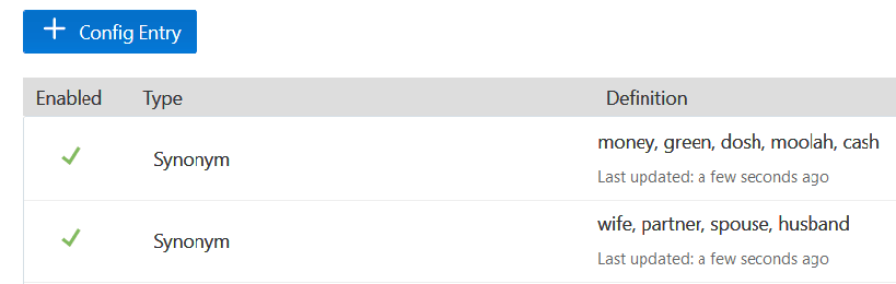

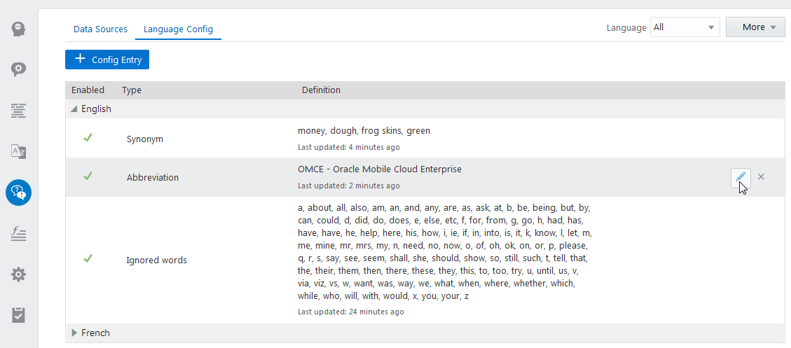

Amélioration de la précision à l'aide d'abréviations et de mots ignorés
Nous avons intégré des ensembles de mots ignorés, d'abréviations et de synonymes afin d'améliorer la précision de la fonctionnalité de questions/réponses. Les mots ignorés sont exclus de l'algorithme de mise en correspondance afin de ne pas nuire à la précision. Les listes d'abréviations et de synonymes sont utilisées pour la mise en correspondance des questions de l'utilisateur qui contiennent ces mots. Ces ensembles intégrés sont suffisants pour de nombreuses briques, mais vous pouvez les étoffer pour répondre à des situations uniques.
Vous pouvez ajouter des éléments à ces ensembles via la page Configuration de langue. Dans cette page, vous pouvez modifier les listes de mots ignorés, d'abréviations et de synonymes.
Ajout de mots ignorés, de synonymes et d'abréviations
  1. Sélectionnez l'onglet Configuration de la langue.
  2. Cliquez sur Ajouter une configuration d'entrée.
  3. Renseignez les champs de la boîte de dialogue suivante :
    • Langue : sélectionnez l'une des langues disponibles (mises à disposition par vos sources de données).
    • Type :
      • Mots ignorés : ajoutez des mots qui n'ont rien à apporter aux questions. Les mots doivent être en minuscules.
      • Synonymes : incluez des termes familiers et des synonymes pour chaque mot-clé de la source de données. Créez une entrée distincte pour chaque ensemble de synonymes. Par exemple, argent, moolah, fric est une entrée distincte de femme, épouse, mari, partenaire.
        Description de l'image synonym_entries.png ci-après
      • Abréviations : n'oubliez pas que les questions canoniques peuvent ne pas anticiper la présence d'abréviations.
    • Définition : entrez les termes propres au type (synonymes, mots ignorés ou abréviations).
    • Activé : activez (ou désactivez) les ensembles de mots ignorés, d'abréviations et de synonymes que vous avez ajoutés. Utilisez cette option lorsque vous testez les configurations de langue.
    • Créer un autre : sélectionnez cette option pour revenir à cette boîte de dialogue après avoir cliqué sur Créer.
  4. Cliquez sur Créer.

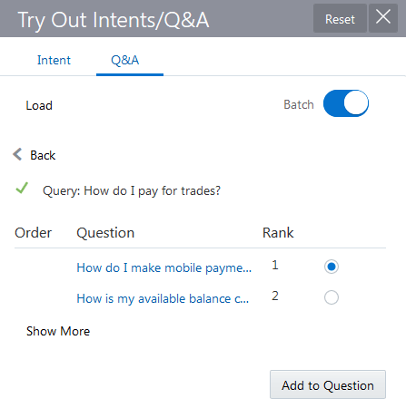

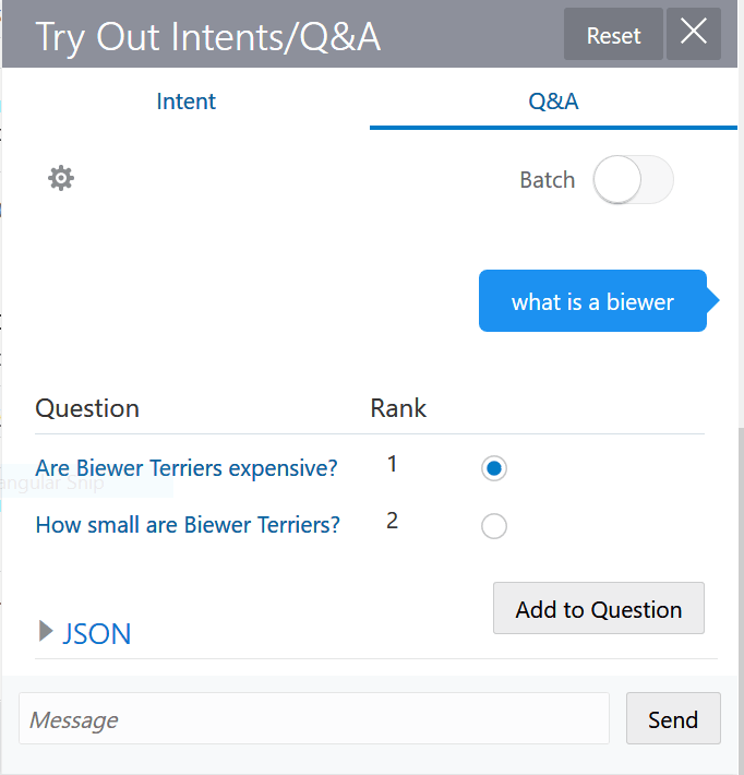

Test des questions/réponses
La fenêtre Questions/réponses du testeur permet de tester les questions individuellement ou en batch.
Une fois que vous avez entraîné le module de questions/réponses, vous pouvez le tester à l'aide du testeur Essayer les intentions ou les questions/réponses (auquel vous pouvez accéder en cliquant sur Essayer). La réponse de brique peut inclure un carrousel comprenant plusieurs réponses. Contrairement au test des intentions, les questions de questions/réponses ne sont pas des catégories d'intention (par exemple, balances). A la place, des réponses textuelles sont fournies par la ligne content du fichier CSV.
Les capacités de questions/réponses (et non le moteur d'intentions) gèrent les réponses aux variations que vous entrez. Ces réponses se composent d'un ensemble de questions canoniques qui représentent les sujets les plus adaptés (à savoir les réponses fournies par la colonne content du fichier CSV). Ces questions canoniques sont les premières questions saisies dans le champ questions du Fichier CSV. Elles sont chacune associées à un sujet (c'est-à-dire la réponse contenues dans le champ content du champ CSV).
Description de l'image qna_tester_w_precision.png ci-après
Test d'une correspondance de questions/réponses
  1. Entraînez le module de questions/réponses.
  2. Ouvrez le testeur en cliquant sur Essayer, puis en sélectionnant Questions/réponses.
  3. Cliquez sur Questions/réponses.
  4. Cliquez éventuellement sur Icône des options du testeur de questions/réponses. pour définir les options de langue et de précision de correspondance :
    • Langue : choisissez une langue (s'il existe des sources de données multilingues).
    • Seuils de correspondance : cliquez sur Modifier pour définir le pourcentage minimal et maximal de jetons qu'une paire de questions/réponses doit contenir afin d'être considérée comme une correspondance (de questions/réponses).
    • Champs de correspondance : cliquez sur Modifier pour sélectionner le ou les champs de questions/réponses qui doivent correspondre au message utilisateur. Les options sont les suivantes :
      • Tout : renvoie les questions/réponses pour lesquelles les mots-clés de l'entrée utilisateur correspondent à n'importe quelle catégorie, question ou réponse.
      • Questions : renvoie les questions/réponses pour lesquelles les mots-clés de l'entrée utilisateur correspondent à n'importe quelle question.
      • Réponses : renvoie les questions/réponses pour lesquelles les mots-clés de l'entrée utilisateur correspondent à n'importe quelle réponse.
      • Catégories : renvoie les questions/réponses pour lesquelles les mots-clés de l'entrée utilisateur correspondent à n'importe quelle catégorie.
      • Questions et catégories : renvoie les questions/réponses pour lesquelles les mots-clés de l'entrée utilisateur correspondent à n'importe quelle catégorie ou réponse.
  5. Entrez une variation, puis cliquez sur Envoyer.
  6. Si nécessaire, cliquez sur Ajouter à la question, puis entraînez de nouveau le module de questions/réponses.

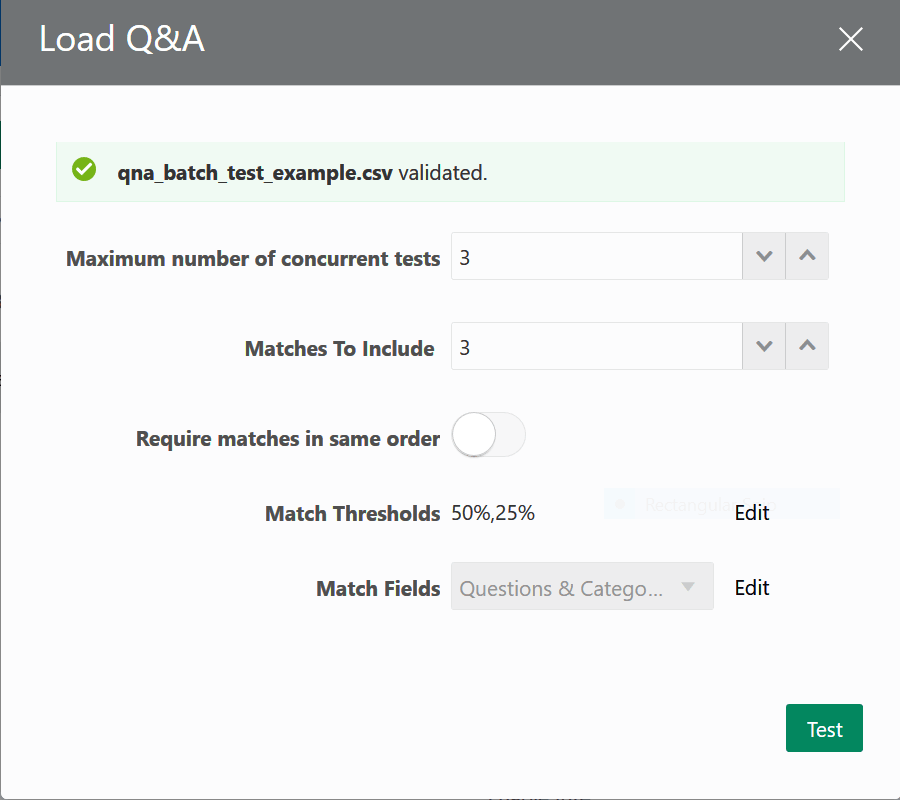

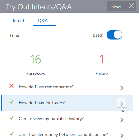

Création du fichier CSV pour les tests en batch
Les tests en batch vous permettent de tester votre brique à l'aide d'un fichier CSV contenant les questions auxquelles votre brique doit répondre correctement, ainsi que les questions canoniques (les correspondances de questions/réponses) renvoyées par votre brique par ordre de priorité. Le fichier CSV décrit ces informations à l'aide de la ligne d'en-tête dont les colonnes sont les suivantes (de gauche à droite) : languageTag, question, match-1, match-2, match-3, etc.
  • languageTag : code à cinq lettres qui représente la langue et l'environnement local dans lesquels la question de test et les questions de correspondance sont exprimées. Par exemple, en-US.
  • question : question de test. Cette question n'a pas besoin de correspondre aux questions d'entraînement, mais elle doit représenter une question courante qu'un utilisateur est susceptible de poser pour le sujet donné.
  • match-1 match-2 … : les premières questions canoniques que la question de test est censée obtenir. Nous affichons les questions canoniques pour toutes les correspondances de questions/réponses. Si la question de test ne doit renvoyer qu'une seule correspondance de questions/réponses, entrez la question dans la colonne match-1 et laissez les autres colonnes de correspondance vides.
  • queryInfo : objet JSON qui utilise offset et categoryPath pour effectuer une analyse descendante sur la catégorie, ainsi que pour définir un décalage et une limite de pagination.
    "{""offset"":0,""categoryPath"":[""General Account Information""],""limit"":3}"
Ce fichier CSV sert de base de référence pour les correspondances de questions/réponses attendues. Utilisez-le dans différentes versions de la brique pour assurer un comportement cohérent. Vous pouvez ajouter les données manuellement ou modifier le journal de conversation de questions/réponses. Test en batch du module de questions/réponses explique comment obtenir ce fichier et le modifier à l'aide du testeur. Une fois que vous avez terminé votre ensemble de référence, vous ne devez apporter des mises à jour qu'en cas de modifications importantes de la source de données de questions/réponses.
Si vous effectuez un test avec un fichier CSV dérivé du journal de conversation de questions/réponses, vous devez effectuer les opérations suivantes :
  • Ajoutez et configurez le composant System.Qna dans le flux de dialogue, puis discutez avec la brique pour créer un historique de conversation.
  • Discutez avec la brique pour créer un historique de conversation.
  • Exportez le journal de conversation de questions/réponses à l'aide du menu situé dans la mosaïque de la brique en sélectionnant l'option Journal de conversation de questions/réponses dans la boîte de dialogue Exporter le journal de conversation.
Pour effectuer un test en batch, procédez comme suit :
  1. Dans la fenêtre de test des questions/réponses, activez l'option Batch.
  2. Sélectionnez la langue.
  3. Cliquez sur Charger.
  4. Définissez les options de test dans la boîte de dialogue Charger les questions/réponses, puis cliquez sur Tester.
    • Nombre maximal de tests simultanés : nombre de tests exécutés en parallèle. L'augmentation du nombre de tests simultanés peut accélérer les tests mais peut également saturer le système.
    • Correspondances à inclure : définit le nombre de correspondances de questions/réponses à inclure dans le test.
    • Correspondances requises dans le même ordre : permet de déterminer la réussite ou l'échec d'une correspondance en fonction de sa présence parmi les correspondances les mieux classées ou de sa position par rapport à celles-ci.
    • Si elle est désactivée, cette option vous permet de vérifier des correspondances lorsque les utilisateurs saisissent des mots-clés au lieu de questions complètes.
      Conseil :
      Définissez la même valeur ici que pour les propriétés qnaMiniumumMatch et minimumMatch. Pour en savoir plus sur la définition des différents niveaux, reportez-vous à System.Intent et System.Qna.
      Les tests ayant échoué sont affichés en haut des résultats.
  5. Pour les correspondances de questions/réponses ayant réussi le test, vous pouvez effectuer une analyse descendante, ajouter d'autres versions des questions, modifier les réponses, puis entraîner de nouveau le module de questions/réponses. Ces ajouts sont effectués à la source de données qui prédéfinit la brique, et non aux données de test.

Le menu Ajouter des composants (en haut à gauche de la page de flux de dialogue) vous permet de prendre en charge des questions/réponses dans un flux de dialogue mode YAML en ajoutant l'un des trois modèles de composant suivants :
  • Intention et questions/réponses : ajoute le composant System.Intent mais intègre des propriétés qui définissent l'acheminement de transition vers le composant de questions/réponses lorsque la variation est identifiée comme une question, et non comme une demande transactionnelle. Propriétés de questions/réponses pour le composant System.Intent décrit ces propriétés et Création d'une brique avec des flux d'intention et de questions/réponses présente le processus général de création d'une brique comportant les fonctionnalités des intentions et des questions/réponses.
  • Questions/réponses : ajoute un modèle doté d'une configuration minimale pour un composant System.Intent.
  • Questions/réponses avancées : identique au modèle Questions/réponses, à la différence qu'il fournit des propriétés facultatives pour permettre un contrôle plus précis.
    • Configuration keepTurn permettant d'abandonner ou de conserver le contrôle de la brique dans le flux de dialogue.
    • Modularité (appel d'une brique de questions/réponses dédiée). Reportez-vous à Briques de questions/réponses réutilisables.
    • Dimensionnement et pagination des questions/réponses.
Pour ajouter ces modèles, procédez comme suit :
  1. Cliquez sur Flux dans la barre de navigation de gauche.
  2. Cliquez sur Ajouter des composants en haut à gauche de la page. (Vous devrez peut-être faire défiler l'écran si ce bouton n'est pas visible).
  3. Sélectionnez la palette de composants Langue.
  4. Choisissez l'un des trois modèles de questions/réponses, puis utilisez le menu Insérer après pour le placer dans la définition du flux de dialogue. Cliquez sur Appliquer.
    Remarque
    Pour implémenter la prise en charge des questions/réponses, vous devez ajouter un nouveau composant System.Intent (à l'aide du modèle Intention et questions/réponses) à la définition du flux de dialogue, ou modifier un composant System.Intent existant pour activer les transitions vers le composant de questions/réponses.
  1. Ajoutez le modèle Intention et questions/réponses au flux de dialogue (accessible à partir de Langue).
  2. Pour le composant System.Intent, définissez les éléments suivants :
    • Ajoutez qnaEnable: true pour activer le routeur :
      intent:
        component: "System.Intent"
        properties:
          variable: "iResult"
          qnaEnable: true

  4. Ajoutez ou enlevez des mots et des expressions dans les catégories suivantes qui influent sur l'acheminement de l'intention.
    • Configuration des transactions : vous pouvez ajouter des verbes et des expressions qui aident le moteur d'intentions à identifier un message comme étant une transaction.
      • Verbes de demande supplémentaires : les messages commençant par des demandes ou des commandes telles que buy, check ou cancel sont considérés comme étant transactionnels et sont acheminés vers une intention. Ces mots à l'impératif indiquent une transaction, et non une question.
        Nous entretenons une bibliothèque des verbes à l'impératif les plus courants pour chaque langue prise en charge. Parmi eux figurent des mots tels que payez, enlevez et terminez. Vous pouvez ajouter des verbes de demande propres à une entreprise ou à un public visé.
      • Développement des verbes de requête : ensemble de préfixes (un, dis, re) qui, lorsqu'ils sont appliqués aux verbes de demande ajoutés au champ Verbes de demande supplémentaires, contribuent à l'augmentation du vocabulaire permettant d'identifier un message comme étant lié à une intention.
      • Préfixe de phrase de demande : mots et expressions associés aux demandes, comme Can you et Do not. Les messages commençant par ces mots sont acheminés en tant qu'intentions. Nous tenons à jour une bibliothèque de mots et d'expressions orientés transaction que vous pouvez modifier.
    • Configuration des questions : ensemble de mots et d'expressions couramment utilisés dans les questions. Il comprend des expressions telles que how do I et I need to know. Elles indiquent qu'un utilisateur pose une question, mais ne demande pas une transaction. Lorsqu'une brique reçoit un message commençant par l'une de ces expressions, elle optimise sa réponse en accordant plus d'importance au lien de la réponse de questions/réponses qu'à celui de la réponse d'intention. C'est l'inverse du comportement général, dans lequel la brique accorde plus d'importance aux intentions qui présentent un score supérieur au seuil de confiance configuré. Par exemple, si la brique reçoit le message How do I terminate my policy, elle peut facilement déterminer que l'utilisateur recherche des informations et place donc le lien Afficher les réponses en premier.

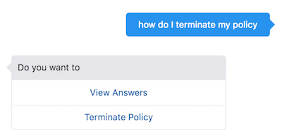

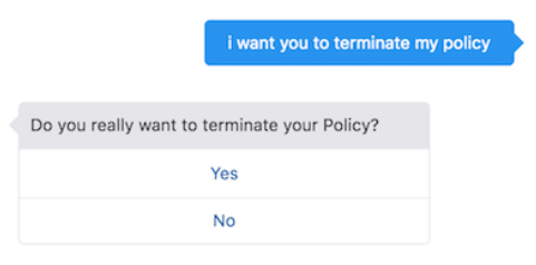

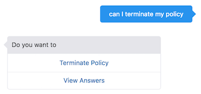

      Lorsque la saisie utilisateur est ambiguë, le lien de questions/réponses ne peut pas ne pas arriver en tête du classement. Par exemple, le routeur risque de ne pas réussir à déterminer si la phrase can I terminate my policy est une intention ou une question/réponse. Cette brique affiche alors les deux options, car la notation de l'intention dépasse le seuil de confiance et qu'il existe une question correspondante, mais elle classe l'intention en premier.
      Description de l'image prioritized_intent_response.png ci-après
