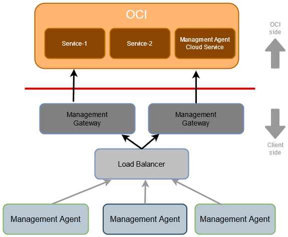

Passerelle de gestion en mode haute disponibilité
La haute disponibilité peut être configurée sur la passerelle de gestion, ce qui lui permet de fonctionner sans échec pendant une période définie pendant la sortie de son pipeline de données vers les services cloud OCI.

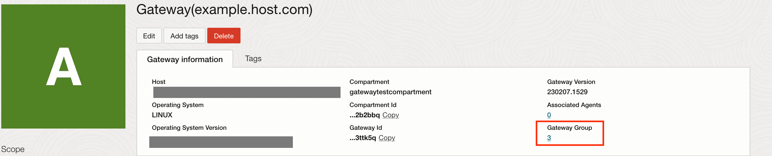

Vérifier la configuration haute disponibilité de Management Gateway
Pour vérifier la configuration de la haute disponibilité :
  1. Ouvrez la console de l'agent de gestion et accédez à Agents et passerelles.
  2. Cliquez sur la passerelle de gestion en mode haute disponibilité que vous venez de déployer pour ouvrir la page de détails correspondante.
    Sous l'onglet Informations sur la passerelle, accédez à Groupe de passerelle pour afficher le regroupement de la passerelle de gestion en mode haute disponibilité.
    Voir ci-dessous un exemple où le groupe de passerelle indique que 3 passerelles de gestion sont configurées :
    Page de détails de la passerelle de gestion

Configurer l'équilibreur de charge pour Management Gateway
Vous devez configurer l'équilibreur de charge pour la passerelle de gestion que vous venez d'installer.
Considérations :
  • Tout équilibreur de charge peut être utilisé.
  • Les passerelles de gestion doivent être configurées en tant que back-end pour l'équilibreur de charge.
  • Options de vérification de l'état prises en charge :
    • Vérification TCP sur le port de passerelle configuré.
    • Vérification HTTPS via l'appel vers https://<Gatewayhost>:<port>/healthcheck.
      Cette commande renvoie status 200 si la passerelle de gestion est en bon état.
