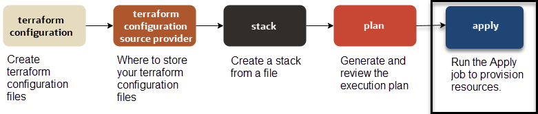

    • Exécutez le travail Apply pour provisionner les ressources NoSQL.

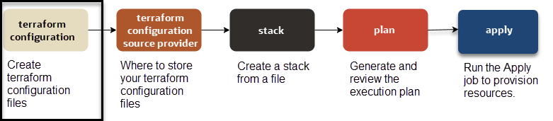

Etape 1 : création de fichiers de configuration Terraform pour la table ou l'index NDCS
Création de la configuration de fournisseur OCI Terraform
Sous-étape 1.1 : création de la configuration de fournisseur OCI Terraform
Créez un fichier nommé "provider.tf" qui contient la définition du fournisseur OCI Terraform, ainsi que les définitions de variable associées. Le fournisseur OCI Terraform requiert UNIQUEMENT l'argument region.
Toutefois, vous devrez peut-être configurer des arguments supplémentaires avec des informations d'identification d'authentification pour un compte OCI en fonction de la méthode d'authentification. Le fournisseur OCI Terraform prend en charge trois méthodes d'authentification :

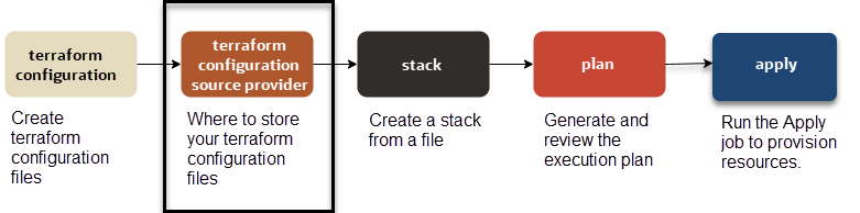

Etape 2 : Stockage des configurations Terraform
Où stocker vos fichiers de configuration terraform
Lors de la création d'une pile avec Resource Manager, vous pouvez sélectionner votre configuration Terraform à partir des sources suivantes.
Sous-étape 2.1 : Création de fournisseurs de source de configuration pour les configurations Terraform distantes
Vous devez créer un fournisseur de configuration source si vous souhaitez utiliser les configurations terraform distantes hébergées sur un système de contrôle source, telles que GitHub et GitLab.
Pour plus d'informations sur la création de fournisseurs de source de configuration pour les configurations Terraform distantes, reportez-vous à Gestion des fournisseurs de source de configuration.

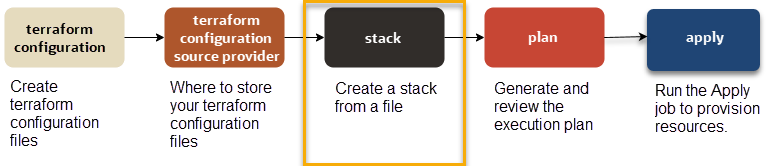

Etape 3 : Créer une pile à partir d'un fichier
Création d'une pile à partir d'un fichier
Utilisez la commande associée à l'emplacement du fichier. Pour connaître les sources de configuration Terraform prises en charge par Resource Manager, reportez-vous à Emplacement de stockage des configurations Terraform.
Pour ce tutoriel, nous allons créer une pile à l'aide de la méthode d'authentification Principal d'instance à partir d'un fichier ZIP de configuration terraform local, terraform.zip. Le fichier terraform.zip contient les fichiers suivants :
  • provider.tf
  • nosql.tf
  • terraform.tfvars
  • variables.tf

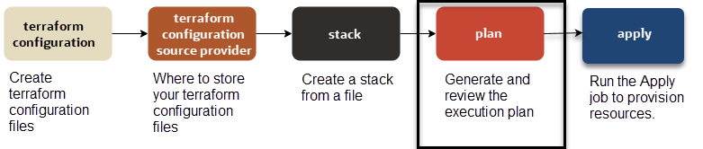

Etape 4 : Générer un plan d'exécution
Générer et vérifier le plan d'exécution
Remarques :
Dans ce tutoriel, nous utilisons les commandes de l'interface de ligne de commande OCI Resource Manager pour générer un plan d'exécution. Vous pouvez effectuer la même tâche à l'aide de la console OCI Resource Manager.
Pour générer un plan d'exécution, exécutez la commande suivante :
oci resource-manager job create-plan-job
–-stack-id <stack_OCID>
--display-name "<friendly_name>"
Exemple :
--stack-id ocid1.ormstack.oc1.phx.aaaaaaaa7jrci2s5iav5tdxpl6ucwo2dwazzrdkfhs6bxiohgcpkscmr57bq

Nous avons généré un plan d'exécution à partir d'une pile. Resource Manager crée un travail avec un ID unique correspondant à ce plan d'exécution. Cet ID de travail de plan peut être utilisé ultérieurement pour vérifier les détails du plan d'exécution avant d'exécuter l'opération d'application afin de déployer les ressources de base de données NoSQL sur le cloud OCI.
"id": "ocid1.ormjob.oc1.phx.aaaaaaaacrylnpglae4yvwo4q2r2tk5z5x5v6bwjsoxgn26moyg3eqwnt2aq",
"job-operation-details": {
      "operation": "PLAN"
Sous-étape 4.1 : Vérifier le plan d'exécution
Pour vérifier un plan d'exécution, exécutez la commande suivante :
oci resource-manager job get-job-logs
--job-id <plan_job_OCID>
Exemple :
--job-id ocid1.ormjob.oc1.phx.aaaaaaaacrylnpglae4yvwo4q2r2tk5z5x5v6bwjsoxgn26moyg3eqwnt2aq
Exemple de réponse :
      "level": "INFO",
      "message": "Terraform used the selected providers to generate the following execution",
      "timestamp": "2022-01-17T10:49:21.634000+00:00",
      "type": "TERRAFORM_CONSOLE"
      "level": "INFO",
      "message": "plan. Resource actions are indicated with the following symbols:",
      "timestamp": "2022-01-17T10:49:21.635000+00:00",
      "level": "INFO",
      "message": "  + create",
      "level": "INFO",
      "message": "Terraform will perform the following actions:",
      "level": "INFO",
      "message": "  # oci_nosql_table.nosql_demo will be created",
      "level": "INFO",
      "message": "  + resource \"oci_nosql_table\" \"nosql_demo\" {",
      "level": "INFO",
      "message": "      + compartment_id      = \"ocid1.compartment.oc1..aaaaaaaawrmvqjzoegxbsixp5k3b5554vlv2kxukobw3drjho3f7nf5ca3ya\"",
      "level": "INFO",
      "message": "      + ddl_statement       = \"CREATE TABLE if not exists demo (ticketNo INTEGER, fullName STRING, contactPhone STRING, confNo STRING, gender STRING, bagInfo JSON, PRIMARY KEY (ticketNo))\"",
      "level": "INFO",
      "message": "      + is_auto_reclaimable = true",
      "level": "INFO",
      "message": "      + name                = \"demo\"",
      "level": "INFO",
      "message": "      + table_limits {",
      "level": "INFO",
      "message": "          + max_read_units     = 10",
      "level": "INFO",
      "message": "          + max_storage_in_gbs = 1",
      "level": "INFO",
      "message": "          + max_write_units    = 10",
      "level": "INFO",
      "message": "  # oci_nosql_table.nosql_demoKeyVal will be created",
      "level": "INFO",
      "message": "  + resource \"oci_nosql_table\" \"nosql_demoKeyVal\" {",
      "level": "INFO",
      "level": "INFO",
      "message": "      + ddl_statement       = \"CREATE TABLE if not exists demoKeyVal (key INTEGER GENERATED ALWAYS AS IDENTITY (START WITH 1 INCREMENT BY 1 NO CYCLE), value JSON, PRIMARY KEY (key))\"",
      "level": "INFO",
      "level": "INFO",
      "message": "      + name                = \"demoKeyVal\"",
      "level": "INFO",
      "level": "INFO",
      "level": "INFO",
      "level": "INFO",
      "timestamp": "2022-01-17T10:49:21.636000+00:00",
      "level": "INFO",
      "message": "Plan: 2 to add, 0 to change, 0 to destroy.",

Etape 5 : Exécuter un travail de candidature
Exécutez le travail Apply pour provisionner les ressources.
  • Pour définir un travail de planification (pour "appliquer" un plan d'exécution), utilisez FROM_PLAN_JOB_ID :
    oci resource-manager job create-apply-job
    --stack-id <stack_OCID>
    --execution-plan-strategy FROM_PLAN_JOB_ID
    --execution-plan-job-id <plan_job_OCID>
    --display-name "Example Apply Job"
  • Pour approuver automatiquement le travail d'application (sans définir de travail de planification), utilisez AUTO_APPROVED :
    --execution-plan-strategy AUTO_APPROVED
Exemple :
--display-name "Create NoSQL Tables Using Terraform"

      "level": "INFO",
      "message": "Apply complete! Resources: 2 added, 0 changed, 0 destroyed.",
      "timestamp": "2022-01-17T10:55:15.583000+00:00",
Cette étape est très importante car elle confirme le nombre exact de ressources OCI ajoutées, mises à jour ou détruites. Dans le tutoriel, nous avons déployé deux tables NoSQL : demo et demoKeyVal.
