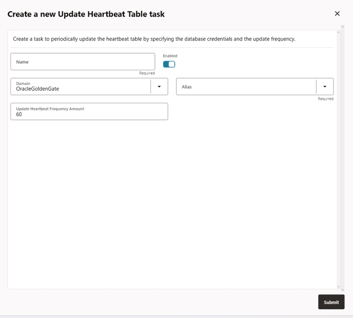

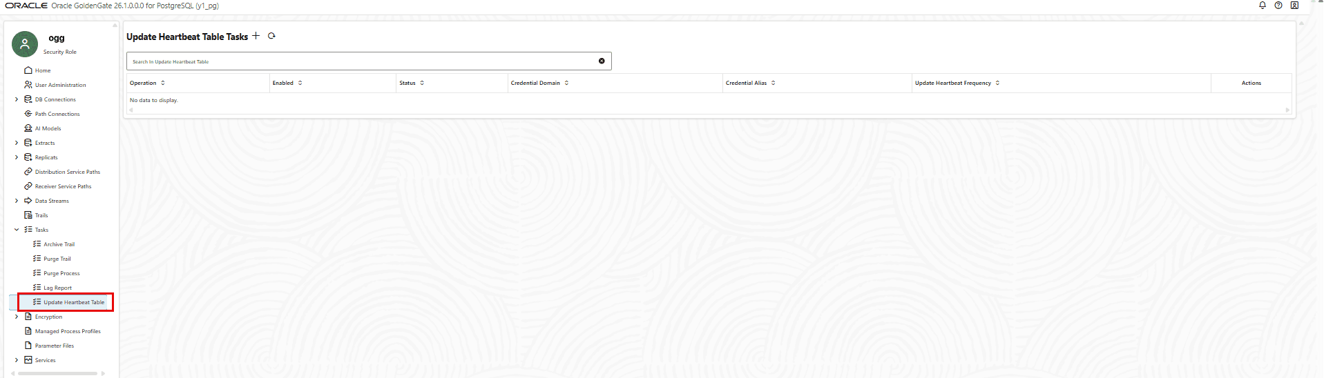

ADD HEARTBEATTABLE

L'interface Web d'Oracle GoldenGate pour PostgreSQL fournit la fonctionnalité permettant de créer un travail cron pour la mise à jour périodique de la table de signal d'activité.
Pour créer cette tâche à partir de l'interface Web, procédez comme suit :
Dans le panneau de navigation de gauche, développez Tâches et sélectionnez l'option Mettre à jour les tâches de signal d'activité.
Cliquez sur le signe plus sur la page Mettre à jour les tâches de signal d'activité. La boîte de dialogue Créer une nouvelle tâche de signal d'activité s'affiche.\
Indiquez les valeurs suivantes dans la boîte de dialogue, puis cliquez sur Soumettre :
Nom : indiquez le nom de la tâche.
Domaine d'informations d'identification : sélectionnez le nom de domaine dans la liste déroulante.
Alias d'informations d'identification : sélectionnez l'alias d'informations d'identification de l'instance de base de données PostgreSQL pour laquelle vous créez la tâche de mise à jour du signal d'activité.
Intervalle de fréquence : spécifiez l'intervalle de fréquence pour l'exécution de la tâche de mise à jour. La valeur minimale est 60 (valeur par défaut) et la valeur maximale peut être définie sur 7999.
Pour modifier ou supprimer une tâche Mettre à jour le signal d'activité, procédez comme suit : 1. Dans le panneau de navigation de gauche de l'interface du service d'administration, sélectionnez Tâches.
Cliquez sur Mettre à jour les tâches de signal d'activité. La liste des tâches de mise à jour du signal d'activité existantes s'affiche.
Dans la colonne Actions, cliquez sur l'icône de crayon. La boîte de dialogue Modifier la tâche de mise à jour du signal d'activité apparaît.
Vous pouvez modifier ou modifier le domaine d'informations d'identification, l'alias ou l'intervalle de fréquence, puis cliquer sur Soumettre. La tâche de mise à jour du signal d'activité modifiée est répertoriée sur la page Mettre à jour les tâches de signal d'activité.
Pour supprimer une tâche, cliquez sur l'icône Supprimer dans la colonne Actions de la tâche. Pour confirmer la suppression, cliquez sur OK.
