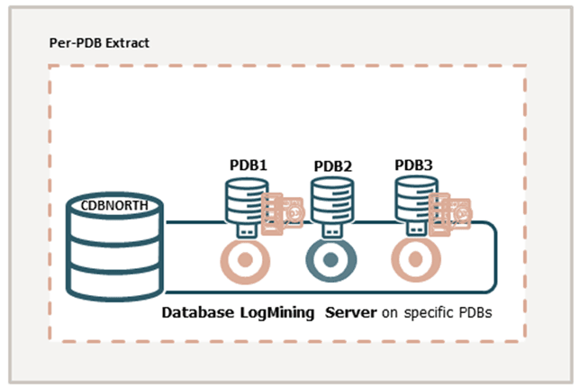

Le schéma suivant illustre la configuration de différentes approches dans une configuration de base de données Conteneur colocative :
Ajouter le processus Extract directement à partir des captures de base de données pluggable isolées, en gérant la propriété et la responsabilité au niveau des bases de données pluggables.
A l'aide d'une extraction par base de données pluggable, vous pouvez vous connecter en tant qu'utilisateur de base de données pluggable local (par exemple, ggadmin), puis inscrire cette extraction auprès de la base de données. Etant donné que vous êtes déjà connecté en tant qu'utilisateur de base de données pluggable, une clause container supplémentaire n'est pas requise. De même, la convention de dénomination SOURCECATALOG ou en trois parties n'est pas nécessaire.
Pour configurer une extraction, reportez-vous à Ajout d'une extraction.
