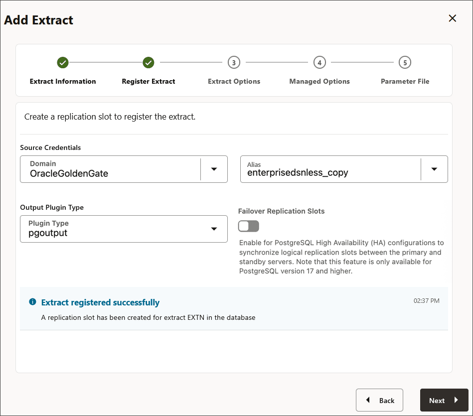

Ecran Inscrire l'extraction - Bases de données PostgreSQL et Yugabyte
Remarque : le processus Extract Oracle GoldenGate pour Oracle, les différents types PostgreSQL et la base de données Yugabyte doivent être inscrits. Toutefois, les options de configuration permettant d'enregistrer le processus Extract sont affichées sur différents écrans lors de l'ajout du processus Extract.
Remarque : Voir aussi Instructions et limites pour le type de plug-in PGOUTPUT.
Dans l'écran Inscrire l'extraction, configurez les options suivantes et cliquez sur Inscrire :
Informations d'identification source : indiquez un domaine pour la base de données.
Alias : indiquez l'alias d'ID utilisateur utilisé comme connexion de base de données pour la connexion source ou sélectionnez l'une des options affichées.
(Tous les types de module d'extension PostgreSQL) Type de module d'extension : sélectionnez le type de module d'extension de décodage logique pgoutput. pgoutput est la valeur par défaut pour toutes les variantes PostgreSQL.
Pour plus d'informations sur la configuration des emplacements de réplication de basculement pour PostgreSQL 17 et versions ultérieures, reportez-vous à la section Failover Support for Oracle GoldenGate with PostgreSQL 17 and later.
Type de plug-in (base de données Yugabyte uniquement) : sélectionnez le type de plug-in de décodage logique yboutput. YBOUTPUT est la valeur par défaut pour la base de données Yugabyte.
Cliquez sur Suivant une fois l'enregistrement d'extraction réussi.
Cliquez sur Suivant.
