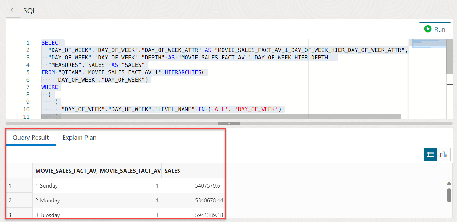

Modifier le code SQL
Vous pouvez visualiser la sortie SQL lorsque vous cliquez sur Modifier SQL. Le volet inférieur droit de SQL affiche le résultat de l'opération exécutée dans l'éditeur SQL. La figure suivante illustre le volet de sortie de la page SQL.
Le volet de sortie comporte les onglets suivants :
  • Résultat de la requête : affiche les résultats de la dernière opération Exécuter l'instruction dans une table d'affichage.
  • Plan d'explication : affiche le plan de votre requête à l'aide de la commande Plan d'explication. La vue par défaut est la vue de diagramme. Pour plus d'informations, reportez-vous à la description du diagramme de plan d'explication dans les sections suivantes.

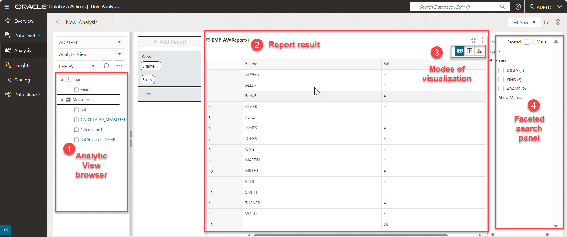

Cliquez sur Analyser dans la vue analytique et cliquez sur la table à analyser pour afficher la page Analyses.
La page Analyses comprend les composants suivants :
  1. Navigateur de vue analytique : sélectionnez Vue analytique dans la liste déroulante si vous choisissez de créer des rapports sur les vues analytiques pour afficher un navigateur de vue analytique. Le navigateur de vue analytique affiche les hiérarchies, les niveaux et les mesures associés à la vue analytique sélectionnée.
    Navigateur de table : sélectionnez Requête dans la liste déroulante si vous choisissez de créer un rapport sur une requête SQL pour visualiser un navigateur de table. Si vous sélectionnez SQL Query, le navigateur de tables affiche les tables disponibles et les colonnes correspondantes. Vous pouvez explorer les tableaux pour afficher les colonnes correspondantes.
    Description de l'image table-browser.png ci-après
  2. Editeur de feuille de calcul SQL avec l'icône Exécuter : vous ne pouvez visualiser ce composant que lorsque vous générez un rapport sur une requête SQL et non sur une vue analytique.
    La zone de l'éditeur SQL vous permet d'exécuter des instructions SQL et des scripts PL/SQL à partir des tables à interroger affichées dans le navigateur de tables. Par défaut, l'éditeur SQL affiche l'instruction Select * pour afficher toutes les colonnes de la première table. Cliquez sur Exécuter pour exécuter les instructions dans l'éditeur.
    Description de l'image run1.png ci-après
  3. Volet de sortie : lorsque vous affichez les résultats d'une requête SQL, le volet de sortie se compose des onglets suivants :
    • Plan d'explication : affiche le plan de votre requête à l'aide de la commande Plan d'explication. Pour plus d'informations, reportez-vous à la section Diagramme de plan d'explication dans Création de rapports.
    • Autotrace : affiche les statistiques de session et le plan d'exécution à partir de v$sql_plan lors de l'exécution d'une instruction SQL à l'aide de la fonctionnalité Autotrace.
  4. Modes de visualisation dans l'onglet Résultat de la requête : vous pouvez sélectionner l'un des quatre modes de visualisation des résultats du rapport de requête SQL que vous générez.
    Les quatre modes de visualisation, lorsque vous affichez les rapports générés sur une requête SQL, sont les suivants :
    • Requête de base : ce type de vue est défini par défaut. La requête écrite dans l'éditeur SQL est la requête de base.
    • Table : vous pouvez visualiser les résultats SQL sous forme de tableau. En sélectionnant cette vue, une zone de déplacement de colonne apparaît, ce qui vous permet de glisser-déplacer les colonnes sélectionnées à partir du navigateur de table. En supprimant les colonnes sélectionnées dans la zone de déplacement, vous pouvez afficher uniquement ces colonnes dans l'onglet Résultat de la requête. Sélectionnez la marque croisée en regard du nom de la colonne pour la supprimer de la zone de déplacement.
    • Pivot : vous pouvez afficher les résultats de la requête SQL au format pivot. Lorsque vous sélectionnez ce format, une zone de déplacement Colonnes, Lignes et Valeurs s'affiche, dans laquelle vous pouvez glisser-déposer les colonnes, lignes ou valeurs sélectionnées à partir du navigateur Tables.
      Remarques :
      Les valeurs doivent être de type NUMBER.
    • Graphique : vous pouvez visualiser les résultats SQL sous la forme d'un graphique. En sélectionnant cette vue, une zone de déplacement de l'axe des X et de l'axe des Y apparaît. Glissez-déplacez les colonnes sélectionnées du navigateur Table vers la zone de déplacement. Vous devez vous assurer que seules les colonnes dont le type de données est NUMERIC peuvent être supprimées dans l'axe Y. Sinon, le résultat d'affichage échoue avec une erreur Must be a NUMBER type. Vous pouvez ajouter plusieurs valeurs à l'axe des Y. Pour afficher les résultats dans la vue graphique d'un axe Y particulier uniquement, sélectionnez la valeur de l'axe Y dans la liste déroulante.
  5. Modes de visualisation des rapports générés sur une vue analytique : vous pouvez sélectionner l'un des trois modes de visualisation des résultats du rapport que vous générez sur une vue analytique.
    Les trois modes de visualisation utilisés pour afficher les rapports générés dans une vue analytique sont les suivants :
    • Tableau : vous pouvez visualiser les résultats SQL sous forme de tableau. En sélectionnant cette vue, une zone de déplacement Lignes et filtres apparaît. Elle vous permet de glisser-déposer les hiérarchies et mesures sélectionnées à partir du navigateur Vue analytique. Vous pouvez ainsi consulter les résultats de l'état qui se composent des hiérarchies et mesures sélectionnées.
    • Pivot : Vous pouvez afficher les résultats du rapport Vue analytique sous forme de tableau croisé dynamique. En sélectionnant ce format, une zone de déplacement Colonnes, Lignes, Valeurs et Filtres s'affiche, dans laquelle vous pouvez glisser-déposer les hiérarchies et mesures sélectionnées à partir du navigateur Vue analytique. Remarque : Les valeurs doivent être de type NUMBER.
    • Graphique : vous pouvez visualiser le rapport que vous générez dans une vue analytique sous la forme d'un graphique. En sélectionnant cette vue, une zone de déplacement Axe des X, Axe des Y et Filtres apparaît. Glissez-déplacez les colonnes sélectionnées du navigateur Table vers la zone de déplacement. Vous devez vous assurer que seules les colonnes dont le type de données est NUMERIC peuvent être supprimées dans l'axe Y. Sinon, le résultat d'affichage échoue avec une erreur Must be a NUMBER type. Vous pouvez ajouter plusieurs valeurs à l'axe des Y. Vous pouvez sélectionner Horizontal et Vertical dans la liste déroulante pour afficher respectivement les graphiques horizontaux et verticaux. Vous pouvez également sélectionner Graphique en aires, Graphique à barres, Graphique à courbes et Graphique à secteurs dans la liste déroulante.
  6. Panneau de recherche à facettes : pour les rapports que vous générez sur une requête SQL et une vue analytique, vous pouvez afficher une colonne de recherche à facettes. Pour un rapport SQL, ce panneau vous permet d'ajouter des filtres au rapport. L'outil génère un filtre pour chaque valeur de la colonne extraite du résultat de la requête. Vous pouvez filtrer différentes colonnes sur le panneau de recherche à facettes et afficher les résultats dans le résultat de la requête pour obtenir uniquement les données que vous souhaitez afficher. Vous pouvez afficher les données extraites de la requête SQL au format texte ou visuel. Pour les rapports que vous générez dans une vue analytique, sélectionnez Facette à partir du bouton radio. Ce filtre se comporte différemment de la recherche à facettes que vous générez sur une requête SQL. Reportez-vous à la rubrique Ajout de filtres à un rapport que vous générez dans une vue analytique.

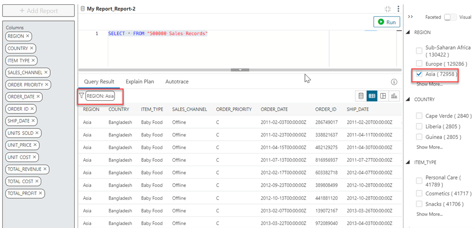

Lorsque vous créez un état sur une requête SQL, la page Analyses se présente comme suit :
Description de l'image analyses-report.png ci-après
La page Analyses lorsque vous créez un rapport sur une vue analytique se présente comme suit :
Description de l'image analyses-av.png ci-après

Création de rapports sur une requête
Cette section décrit les étapes à suivre pour créer des rapports sur une requête SQL.
  1. Dans la page d'accueil Analyse, sélectionnez l'une des tables sur lesquelles vous souhaitez créer un état. Vous allez afficher la page Analyses avec une requête par défaut affichée dans l'éditeur SQL.
    Remarques :
    Par défaut, vous afficherez "Select * from the <Tablename> you select.
  2. Cliquez sur Run (Exécuter) pour exécuter l'instruction SQL.
    L'onglet Résultats de la requête affiche le résultat selon le mode sélectionné. La vue par défaut est Base Query.
  3. Ajoutez un filtre au rapport en affichant les enregistrements de vente de la région Asie uniquement. Sélectionnez Asie dans le panneau de recherche à facettes.
    Description de l'image filter.png ci-après
  4. Vous verrez une icône d'entonnoir dans l'onglet Résultat de la requête qui affiche un filtre avec la colonne REGION comme Asie. Le résultat de la requête affiche uniquement les enregistrements dont REGION est défini sur Asie.
Création de rapports sur une vue analytique
Cette section décrit les étapes à suivre pour créer des rapports sur une vue analytique :
  1. Dans la page d'accueil Analyse, sous la section Vue analytique, sélectionnez l'une des vues analytiques sur lesquelles vous voulez créer un rapport. Vous allez afficher la page Analyses avec un rapport par défaut affiché en sortie.
  2. Glissez-déplacez des hiérarchies et des mesures à partir du navigateur de vue analytique pour modifier les résultats que vous visualisez dans la sortie. Pour plus d'informations, reportez-vous à la section Utilisation des rapports.
  3. Cliquez sur Développer le rapport pour développer la vue du rapport, puis cliquez sur Réduire le rapport pour réduire la vue du rapport. La vue par défaut du rapport que vous générez dans une vue analytique est Pivot.
