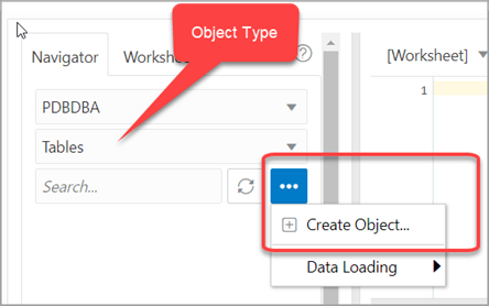

Vous pouvez ouvrir la boîte de dialogue Propriétés de table à partir de l'onglet Navigateur dans SQL ou Data Modeler.
Pour créer une table pour un schéma spécifique, dans l'onglet Navigateur, sélectionnez Tables dans la liste déroulante Type d'objet, cliquez sur Sous-menu Objet
et sélectionnez Créer un objet.
Pour créer une table à partir d'une table existante pour un schéma spécifique, cliquez avec le bouton droit de la souris sur l'objet de table dans l'onglet Navigateur, puis sélectionnez Utiliser comme modèle comme indiqué dans la figure 3-15.
Pour modifier une table pour un schéma spécifique, cliquez avec le bouton droit de la souris sur un objet de table dans l'onglet Navigateur, puis sélectionnez Modifier.

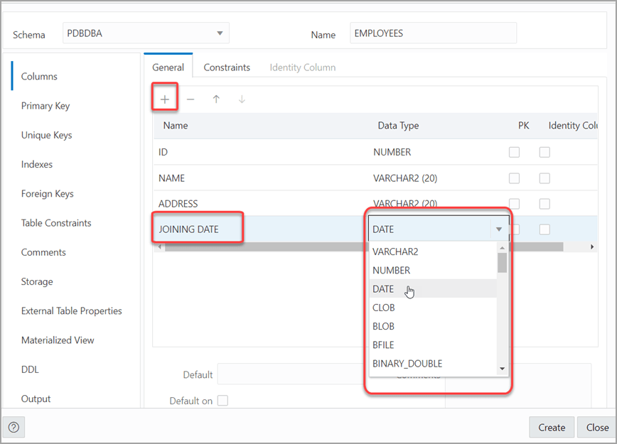

Panneau Colonnes
Spécifie les propriétés de chaque colonne de la table.
Onglet Général
Répertorie les colonnes disponibles dans la table.
Pour ajouter une colonne, cliquez sur Ajouter une colonne (+). Une nouvelle ligne est ajoutée à la table ci-dessous. Sélectionnez la ligne et saisissez les détails de la colonne.
Pour supprimer une colonne, sélectionnez-la et cliquez sur Enlever une colonne (-). Pour déplacer une colonne vers le haut ou vers le bas dans le tableau, sélectionnez-la et utilisez les icônes de flèche vers le haut et vers le bas.
Nom : nom de la colonne.
Type de données : type de données pour la colonne.
Par défaut : si aucune valeur n'est indiquée, la valeur par défaut est insérée dans la colonne lorsqu'une ligne est insérée.
Valeur par défaut sur NULL : applicable à Oracle Database 12c et versions ultérieures. Si cette option est sélectionnée, lorsqu'une ligne est insérée dans la table et que la valeur spécifiée pour la colonne est NULL, la valeur par défaut est insérée dans la colonne.
Expression : expression permettant de calculer la valeur de la colonne.
Commentaires : commentaires descriptifs facultatifs sur la colonne. Utilisez ce champ pour fournir une description des attributs.
Dans le tableau, procédez comme suit :
Clé primaire : si cette option est sélectionnée, la colonne devient la clé primaire.
Colonne d'identité : si cette option est sélectionnée, la colonne devient une colonne d'identité. Ceci est applicable uniquement à Oracle Database 12c et versions ultérieures. Pour plus de détails, reportez-vous à l'onglet Colonne d'identité.

Pour créer un index pour un schéma sélectionné, dans SQL, dans l'onglet Navigateur, sélectionnez Index dans la liste déroulante Type d'objet, cliquez sur le sous-menu Objet
, puis sélectionnez Créer un objet.

Pour créer une séquence pour un schéma sélectionné, dans SQL, dans l'onglet Navigateur, sélectionnez Séquences dans la liste déroulante Type d'objet, cliquez sur le sous-menu Objet

Pour créer un journal de vues matérialisées pour un schéma sélectionné, dans SQL, dans l'onglet Navigateur, sélectionnez Journaux de vues matérialisées dans la liste déroulante des types d'objet, cliquez sur le sous-menu Objet
Pour les modifier, cliquez avec le bouton droit de la souris sur un objet de journal de vue matérialisée dans le volet Navigateur et sélectionnez Modifier.
