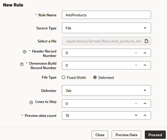

  5. Dans la boîte de dialogue Nouvelle règle,
    Boîte de dialogue Nouvelle règle avec les options décrites dans les étapes
    1. Entrer le nom d'une règle.
    2. Pour Type de source, sélectionnez Fichier, car cet exemple de workflow est basé sur l'hypothèse de l'utilisation d'un fichier de données plat. Sélectionnez le fichier que vous avez chargé. Par exemple, cliquez sur Catalogue et accédez à add_product.txt.
      Remarques :
      Des options supplémentaires en plus de Fichier peuvent être utilisées en tant que Type de source. Utilisez-les lorsque les données source de construction de dimension sont une source externe plutôt qu'un fichier plat.
      Les types de source que vous pouvez sélectionner pour les règles de construction de dimension sont Fichier, ODBC (DSN-less), Oracle Call Interface (OCI), Source de données et Sources de données SQL (DSN).
      Lorsque vous utilisez une source de données externe pour créer des dimensions, vous devez remplir certains prérequis, en fonction du type de connectivité dont vous disposez à la source de données.
      • Si votre connectivité a été prédéfinie à l'aide d'une connexion et d'une source de données établies dans Essbase par un gestionnaire d'applications ou un administrateur de service, choisissez Source de données comme type de source pour la règle de construction de dimension. Pour vous assurer que votre connectivité est prête, reportez-vous à Accès aux données externes à l'aide d'une connexion et d'une source de données afin de comprendre les étapes prérequises.
      • Si votre connectivité dépend des pilotes ODBC configurés sur le serveur Essbase, choisissez ODBC (DSN-less) ou Sources de données SQL (DSN) comme type de source pour la règle de construction de dimension. Pour vous assurer que votre connectivité est prête, reportez-vous à Accès aux données à l'aide de la connectivité ODBC pour comprendre les étapes prérequises.
      • Si votre connectivité dépend d'une chaîne de connexion qui inclut la syntaxe OCI, choisissez Oracle Call Interface (OCI) comme type de source pour la règle de construction de dimension. Pour vous assurer que votre connectivité est prête, reportez-vous à Accès à Oracle Database à l'aide d'Oracle Call Interface afin de comprendre les étapes prérequises.
    3. Laissez les champs Numéro d'enregistrement vides.
    4. Comme l'exemple de fichier de données est délimité par des tabulations, remplacez la valeur du délimiteur par Tabulation.
    5. Cliquez sur Continuer.

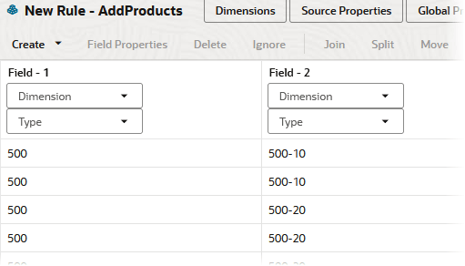

    6. La règle de construction de dimension s'ouvre avec des champs non définis et des données d'aperçu (à partir du fichier texte) alimentant la grille sous les champs.
      Nouvelle règle de construction de dimension avec des champs de dimensions et de types non définis, et prévisualiser les données à partir du fichier texte.
      Chaque ligne des données source est un enregistrement et correspond aux lignes que vous voyez dans les données d'aperçu de la règle. Les données sont descendantes, comme vous pouvez le constater par l'ordre parent-enfant qui commence chaque enregistrement (par exemple, 500 est une catégorie de produit générale et 500-10 est plus spécifique au type de produit).

  7. Cliquez sur Dimension dans le champ 1, puis sélectionnez Produit pour associer la dimension au champ 1.
    Dimension de produit sélectionnable dans la zone Dimension du champ 1
    Product alimente le sélecteur de dimension pour tous les champs de la règle. Cela est acceptable, comme dans cet exemple d'exercice, vous concevez la règle pour qu'elle s'appuie sur une seule dimension dans le cube Essbase.
  8. Sélectionnez des types de champ pour chaque champ.
    1. Pour le champ 1, sélectionnez Parent comme type.
      La sélection du champ 1 pour le type est Parent
    2. Pour le champ 2, sélectionnez Enfant comme type.
      Champ 1 défini comme Produit parent, avec la valeur 500 dans la colonne d'aperçu. Champ 2 défini comme Produit enfant, avec 500-10 et 500-20 dans la colonne d'aperçu.
