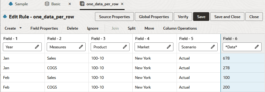

Parfois, tous les champs sont des dimensions suivies d'un seul champ de données, comme dans l'exemple suivant :
Petit fichier de données source pour le cube Sample Basic. Dans chaque ligne, les cinq premiers champs contiennent des noms de membre de dimensions différentes, et le dernier champ est un champ de données à charger.
Dans le cas où il n'y a que des champs de données à charger par enregistrement, vous devez également vous assurer, dans la règle de chargement, que le champ de données est marqué comme un champ de données unique et que le nom du champ est *Données*.
Le champ 5 est libellé *Données*
Pour définir un champ donné en tant que champ de données unique dans une règle de chargement de données,
  1. Ouvrez votre règle de chargement de données dans l'interface Web Essbase.
  2. Cliquez sur l'outil de sélection de champ/membre dans le champ de données unique. Icône de crayon pour sélectionner des membres et modifier des champs
  3. Sélectionnez Champ de données unique (*Données*) s'il n'est pas déjà sélectionné.
    Options de champ dans l'outil de sélection de membres. Le nom du champ est *Données*, le type de stockage n'est pas sélectionné, le champ de données est coché mais n'est pas modifiable et le champ de données unique (*Données*) est coché.
  4. Cliquez ensuite sur OK. Vérifiez la règle et enregistrez-la.
Règle de chargement de données pour le cube Sample Basic affichant les données d'aperçu. Les champs 1 à 5 contiennent respectivement les noms de membre des dimensions Année, Mesures, Produit, Marché et Scénario. Les noms des champs 1 à 5 sont les noms de dimension. Le champ 6 contient les valeurs de données à charger et son nom est *Données*
