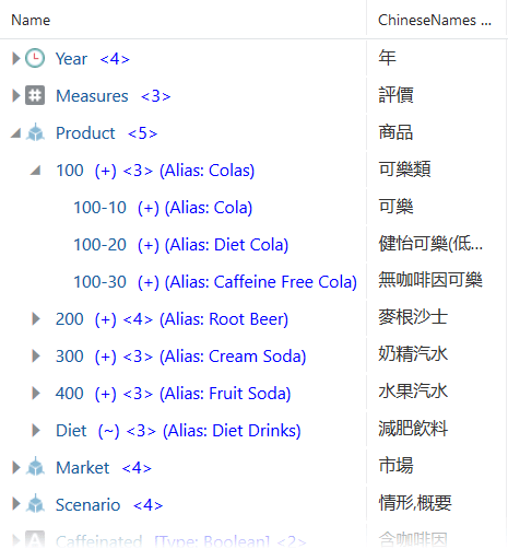

La vue d'outline suivante présente certains noms de membre Product avec leurs alias par défaut correspondants :
Dimension du produit avec les membres du produit nommés 100 (Alias : Colas), 200 (Alias : Bière racine), 300 (Alias : Soda à la crème), 400 (Alias : Soda aux fruits) et Diet (Alias : Boissons diététiques). Membre nommé 100 est élargi pour montrer les enfants : 100-10 (Alias : Cola), 100-20 (Alias : Diet Cola), 100-30 (Alias : Caffeine Free Cola)

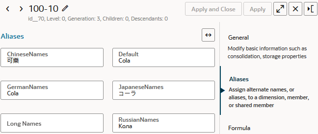

Considérez le membre Product 100-10 dans Sample Basic. Comme Sample Basic dispose de six tables d'alias, ce membre peut être affiché à l'aide de l'un des alias.
L'inspecteur de membres de l'interface Web Essbase affiche tous les alias définis pour le membre nommé 100-10, y compris l'alias par défaut de Cola, les alias dans différentes langues et les alias avec d'autres noms pour la marque Cola.

  2. Cliquez avec le bouton droit de la souris sur un nom de membre et cliquez sur Inspecter.
  3. Cliquez sur l'onglet Alias.
  4. Entrez le nom d'alias du membre actuel dans l'une des tables d'alias. Si vous n'en avez pas défini, vous pouvez saisir l'alias dans la table des alias nommée Default.
    Onglet Alias de l'inspecteur de membres dans l'éditeur d'outline. Un champ de texte intitulé Default a "Root Beer" entré comme nom d'alias.

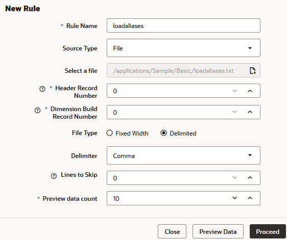

  2. Chargez le fichier de données de construction de dimension dans le répertoire de cube Sample Basic du catalogue.
  3. Créez une règle de construction de dimension (standard), associée au fichier de données (loadaliases.txt dans notre exemple).
    Nouvelle boîte de dialogue Règle. Nom de la règle : loadaliases, Type de source : Fichier, Fichier : /applications/Sample/Basic/loadaliases.txt, Numéro d'enregistrement d'en-tête : 0, Numéro d'enregistrement de construction de dimension : 0, Type de fichier : Délimité, Délimiteur : Virgule, Lignes à ignorer : 0, Nombre de données d'aperçu : 10
