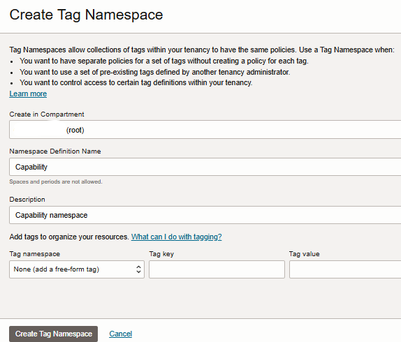

Accédez à la console OCI, accédez à Gouvernance et administration, à Gestion des locations et cliquez sur Espaces de noms de balise.
La liste des espaces de noms de balise dans le compartiment en cours apparaît. Cliquez sur Créer des espaces de noms de balise.
Sur la page Créer un espace de noms de balise, saisissez les informations suivantes.
- Créer dans le compartiment : sélectionnez le compartiment dans lequel créer la définition d'espace de noms.
- Nom de définition d'espace de noms : entrez un nom unique pour cet ensemble de balises. Le nom doit être unique dans votre location. L'espace de noms de balise ne respecte pas la casse. Vous ne pouvez pas modifier cette valeur ultérieurement. Evitez de saisir des informations confidentielles.
- Description : saisissez une description conviviale. Vous pouvez modifier cette valeur ultérieurement si vous le souhaitez.
Cliquez sur Créer un espace de noms de balise.

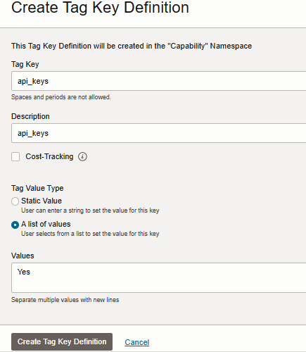

- Clé de balise : entrez la clé. La valeur doit être api_keys, console_password, auth_tokens, customer_secret_keys, db_credentials, o_auth2_client_credentials et smtp_credentials.
- Suivi des coûts : sélectionnez cette option pour activer la balise pour le suivi des coûts. Vous pouvez utiliser jusqu'à 10 balises de suivi des coûts dans votre location.
Dans Type de valeur de balise, sélectionnez Liste de valeurs et entrez Oui dans Valeurs, où ces fonctionnalités sont nécessaires, sinon elles seront désactivées pour un utilisateur.
Cliquez sur Créer une définition de clé de balise.

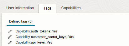

La liste des domaines dans le compartiment en cours apparaît. Sélectionnez le domaine et cliquez sur Utilisateurs. Recherchez l'utilisateur à ajouter à la balise et cliquez dessus.
Dans le menu déroulant Actions supplémentaires, cliquez sur Ajouter des balises.
Sur la page Ajouter des balises, entrez les informations suivantes.
- Sélectionnez Espace de noms de balise.
- Sélectionnez Clé de balise.
- Dans Valeur, sélectionnez-en une dans la liste.
- Pour appliquer une autre balise, cliquez sur Ajouter une balise.
Lorsque vous avez fini d'ajouter des balises, cliquez sur Ajouter des balises.
Ajouter au nouvel utilisateur. Ajoutez des balises à partir des options d'affichage avancées lors de la création d'un utilisateur.
Remarque : ajoutez des balises pour toutes les fonctionnalités à activer.

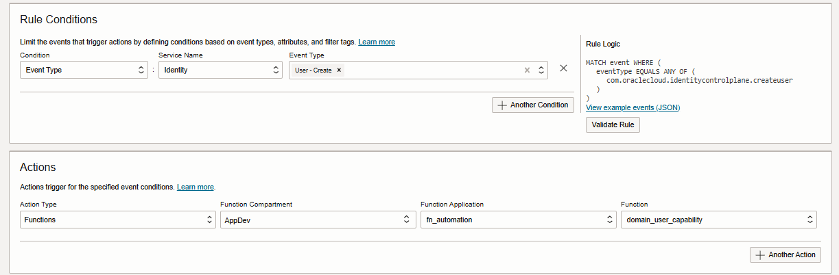

Dans la section Conditions de règle, entrez les informations suivantes.
- Condition : sélectionnez Type d'événement.
- Nom de service : sélectionnez Identité.
- Type d'événement : sélectionnez Création utilisateur.
Dans la section Actions, saisissez les informations suivantes.
- Type d'action : sélectionnez Fonctions.
- Sélectionnez Application de fonction et Fonction.
Cliquez sur Créer une règle.
Cette opération appelle la fonction lorsqu'un utilisateur est créé. Pour plus d'informations, reportez-vous à Création d'une règle Events.
