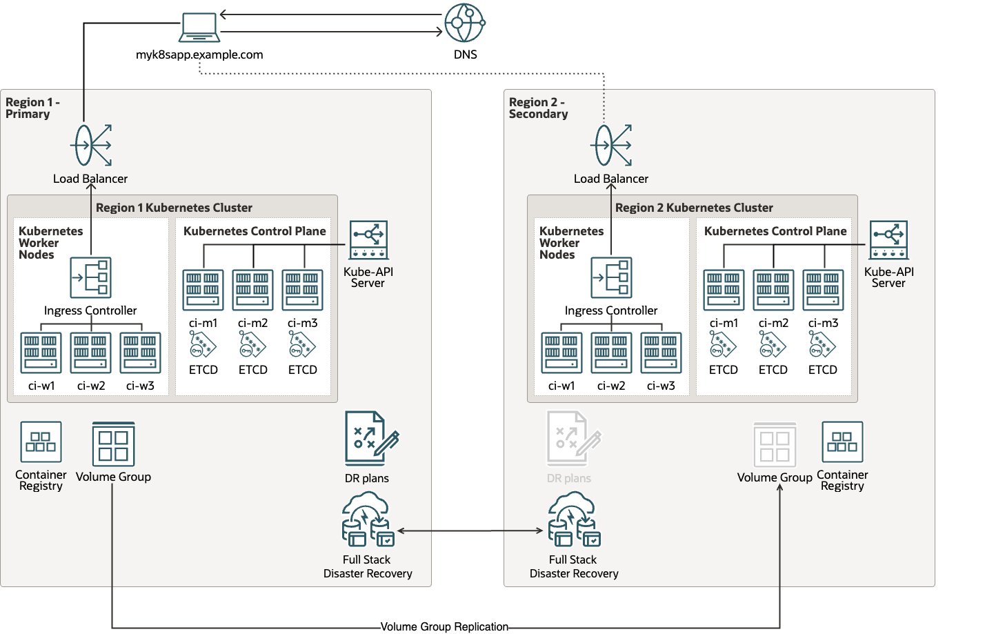

Architecture de déploiement

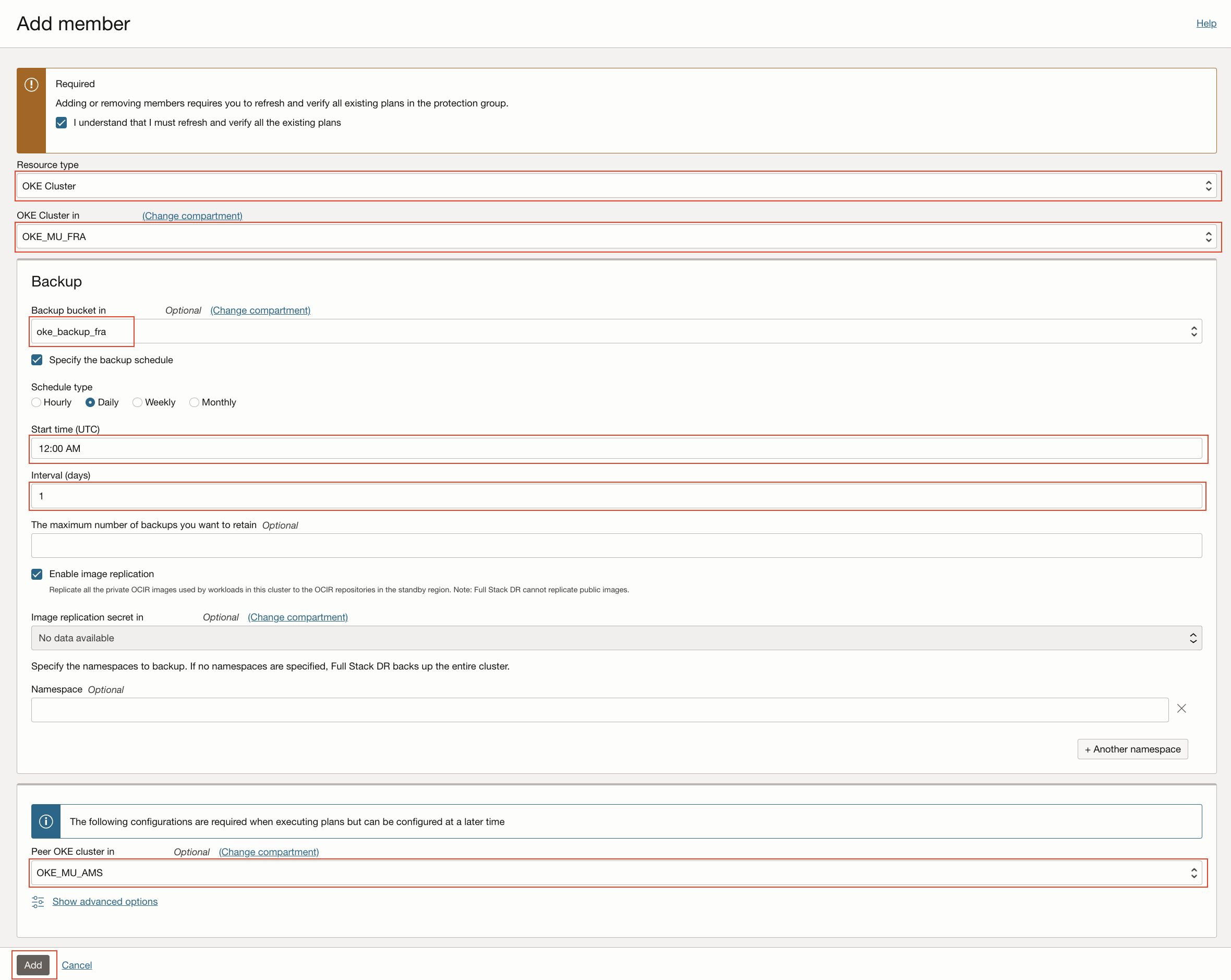

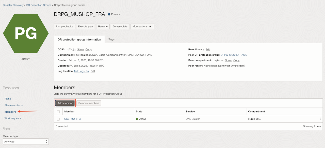

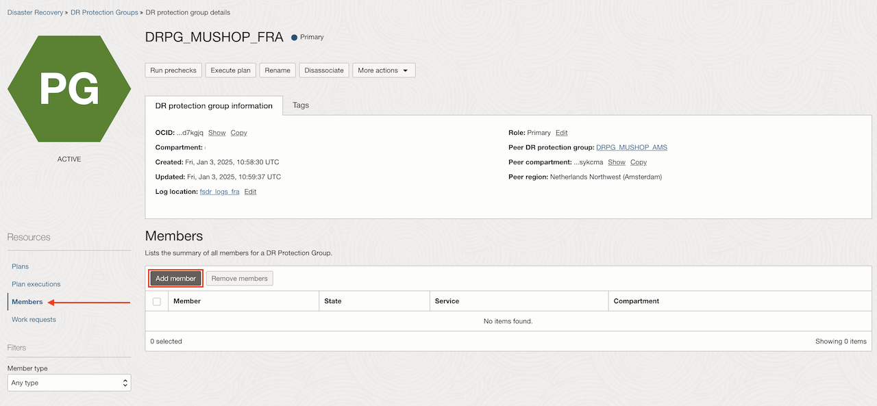

Tâche 2 : ajouter le cluster OKE principal aux groupes de protection de récupération après sinistre principaux
Dans le DRPG principal (
DRPG_MUSHOP_FRA
), sélectionnez Membres et cliquez sur Ajouter un membre. -

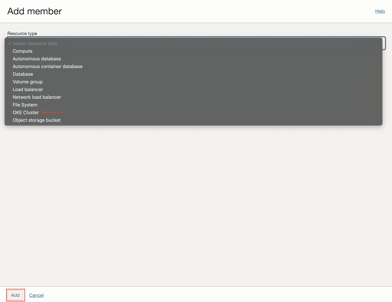

Sélectionnez Cluster OKE comme type de ressource.
Entrez les informations obligatoires suivantes.
- Cluster OKE : entrez un cluster OKE.
- Sauvegarde : entrez les informations de sauvegarde.
- Bucket de sauvegarde : sélectionnez un bucket.
- Sélectionnez Indiquer la programmation de sauvegarde.
- Type de programme : Entrez le type de programme.
- Heure de début : entrez l'heure de début au format UTC.
- Intervalle : entrez l'intervalle en jours.
- Nombre maximal de sauvegardes à conserver (facultatif) : entrez le nombre maximal de sauvegardes.
- Sélectionnez Réplication d'image :
- Clé secrète de réplication d'image (facultatif) : sélectionnez l'image.
- Espace de noms (facultatif) : entrez l'espace de noms.
- Cluster OKE homologue : sélectionnez un cluster OKE homologue.
Sélectionnez Je comprends que je dois actualiser et vérifier tous les plans existants, puis cliquez sur Ajouter.

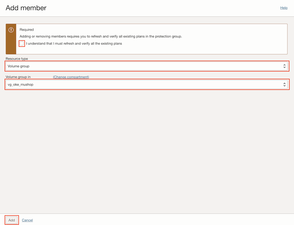

Tâche 3 : ajout de groupes de volumes aux groupes de protection de récupération après sinistre principaux
DRPG_MUSHOP_FRA
Sélectionnez Groupe de volumes comme type de ressource.
- Groupe de volumes : sélectionnez le groupe de volumes.

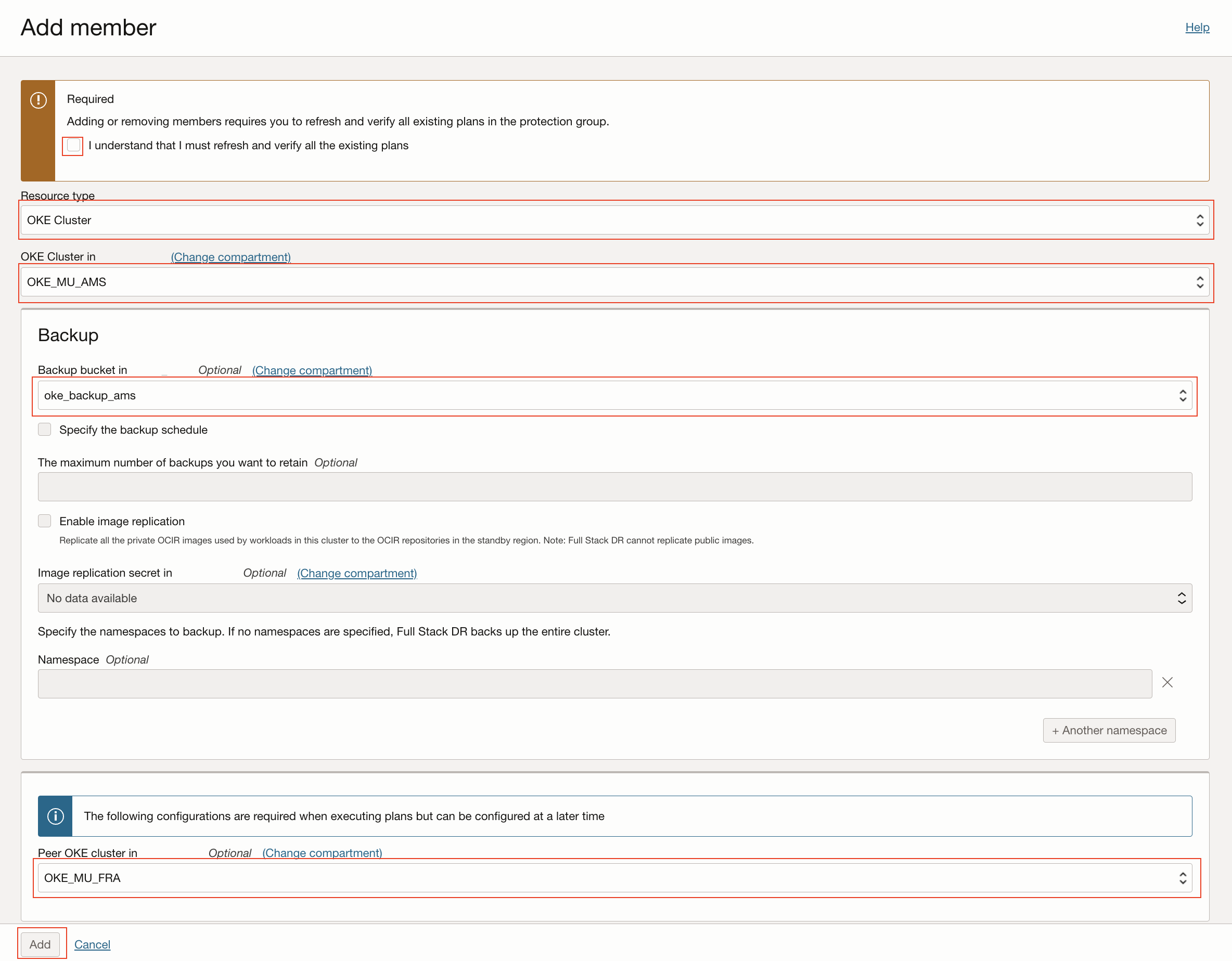

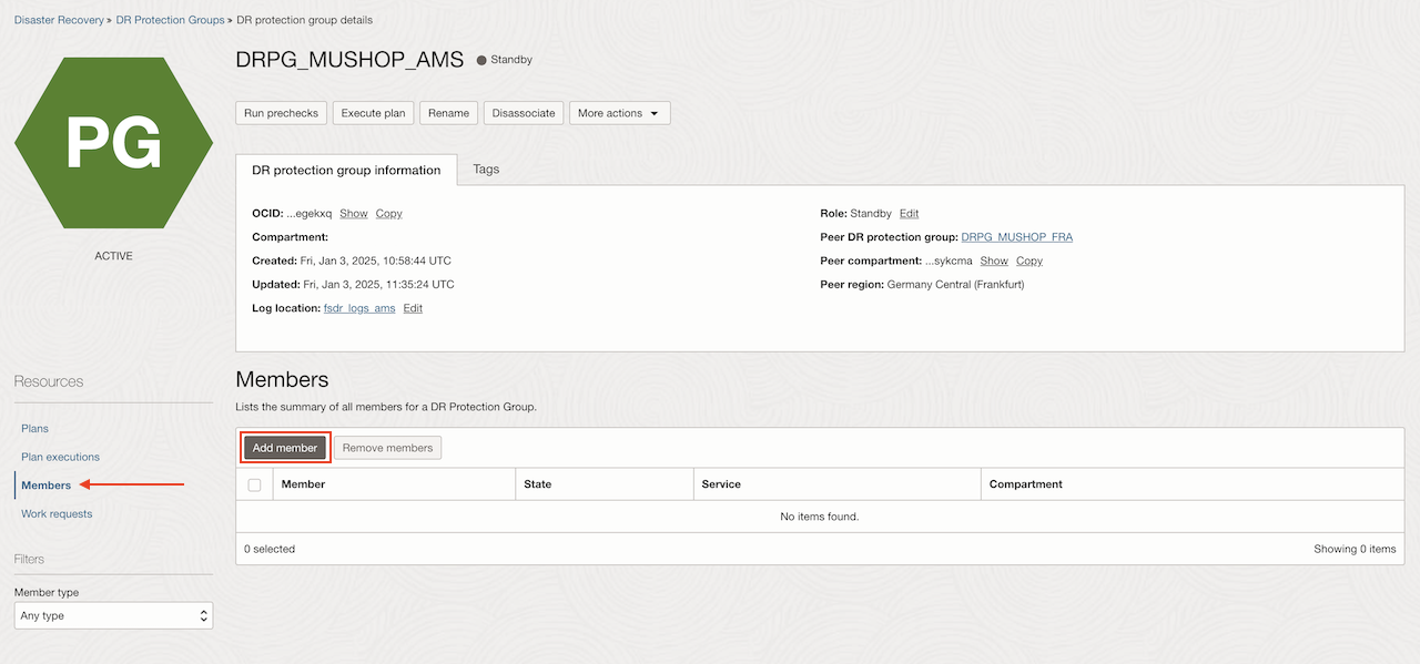

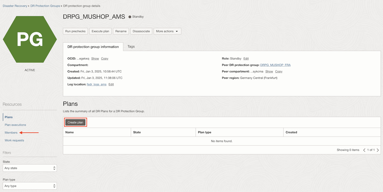

Tâche 4 : ajouter un cluster OKE de secours aux groupes de protection de récupération après sinistre de secours
Dans le DRPG de secours (
DRPG_MUSHOP_AMS

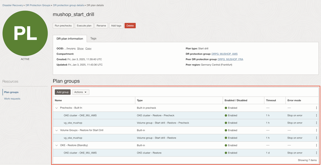

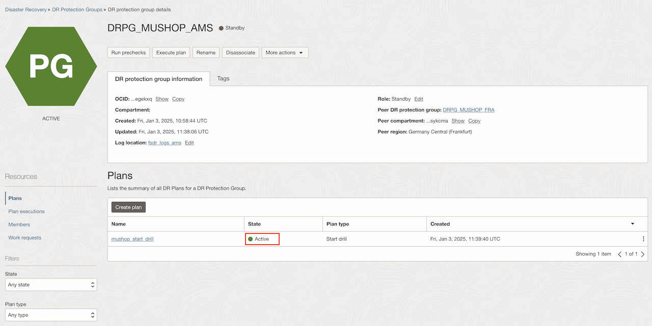

Tâche 5 : créer un plan d'exploration de début
DRPG_MUSHOP_AMS
), sélectionnez Plans et cliquez sur Créer un plan. -
Entrez le nom du plan, sélectionnez Lancer l'analyse dans Type de plan et cliquez sur Créer.

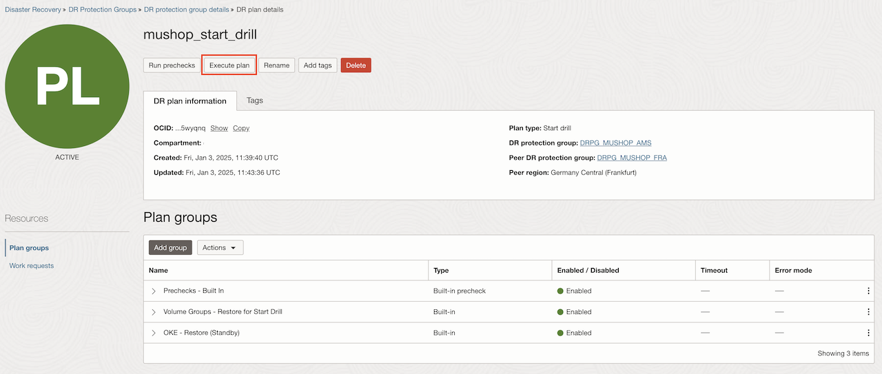

Au bout de quelques minutes, le plan affiche l'état Actif.
Sélectionnez le plan créé pour voir son contenu.

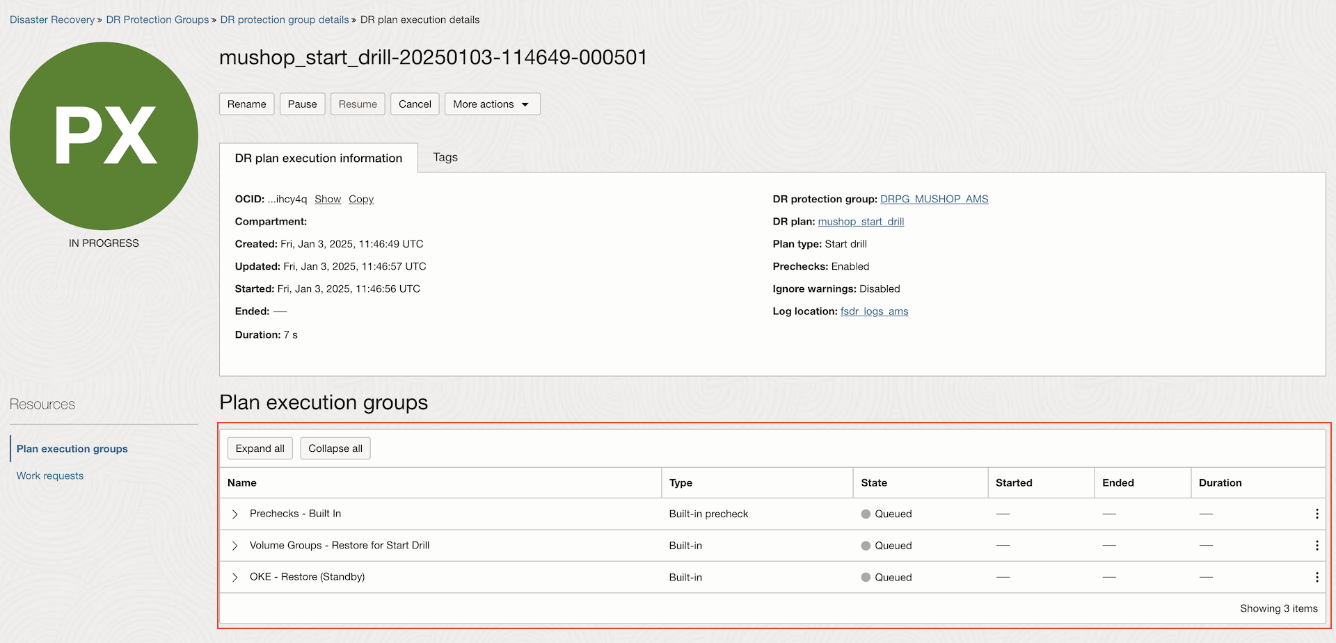

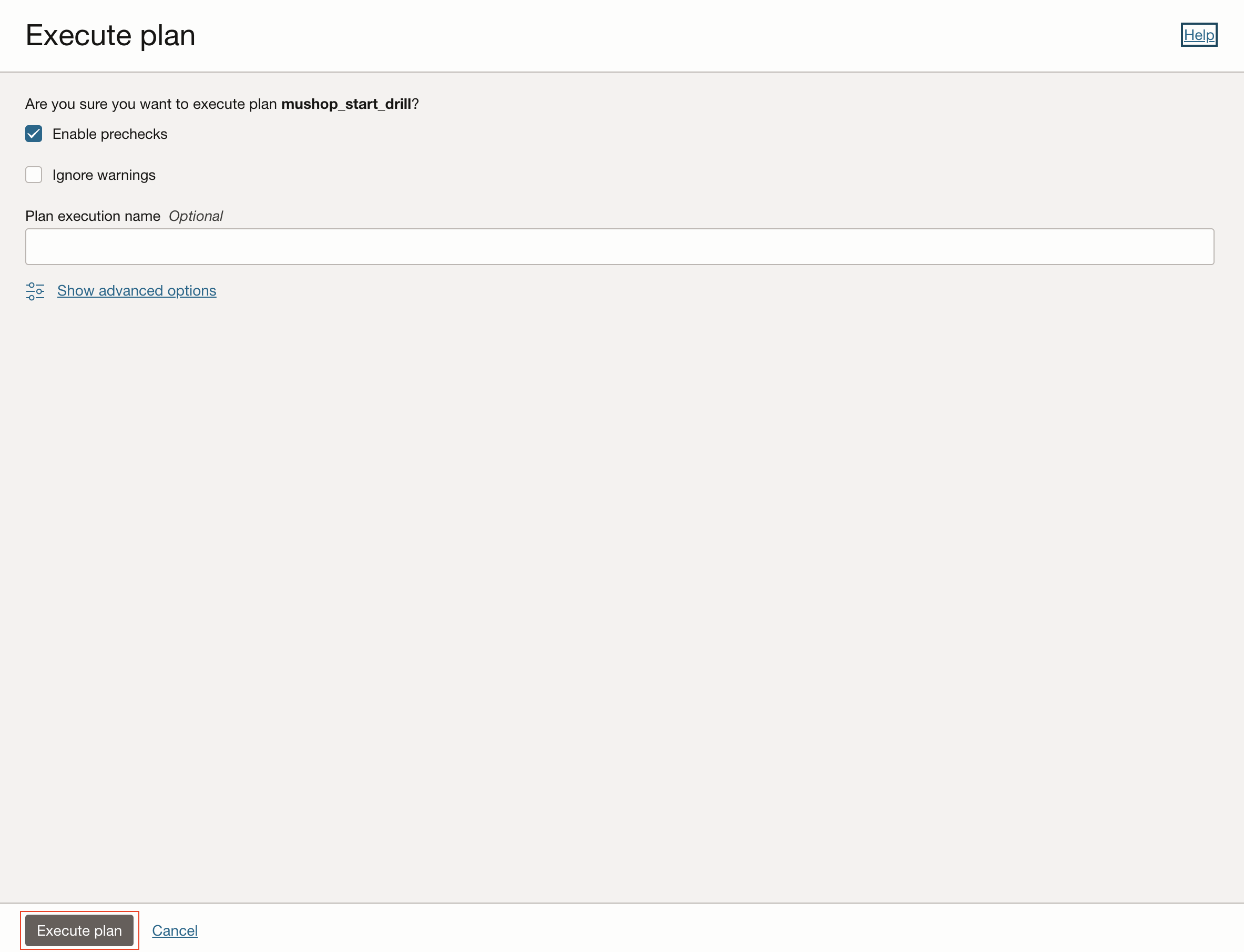

Tâche 6 : exécuter le plan d'exploration de début
Sélectionnez le plan créé dans la tâche 5.
Sélectionnez Activer les prévérifications et cliquez sur Exécuter le plan.
Au bout de quelques minutes, tous les groupes afficheront l'état Succès.

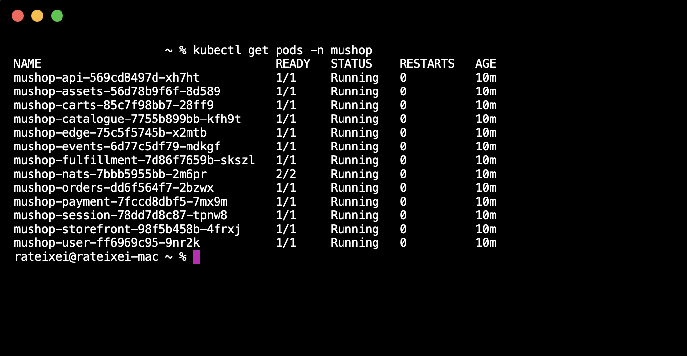

Tâche 7 : vérifier l'application en cours d'exécution sur le cluster OKE de secours
Connectez-vous au cluster OKE de secours et vérifiez si l'application est en cours d'exécution. Pour l'application MuShop, exécutez la commande suivante.
kubectel get all -n mushop

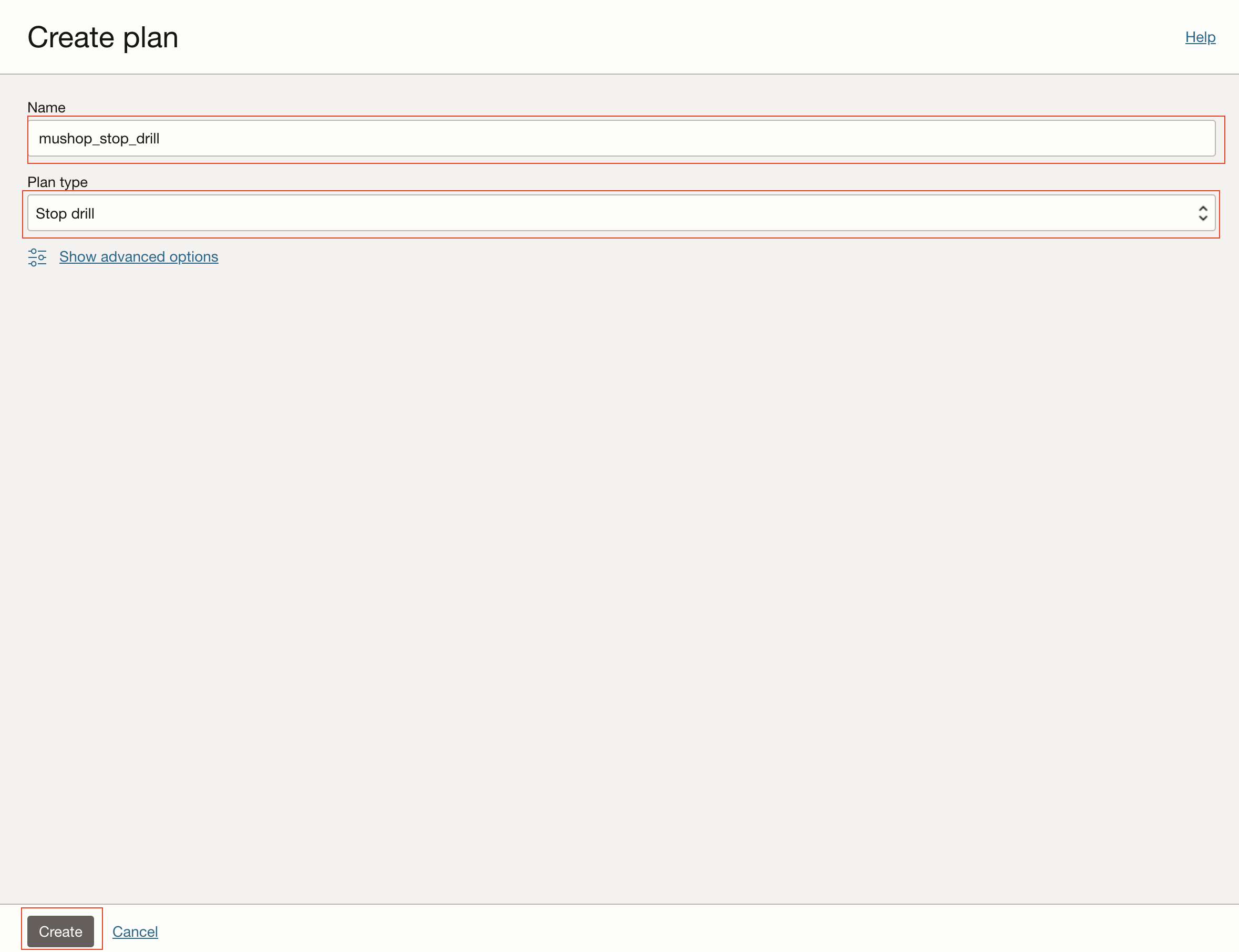

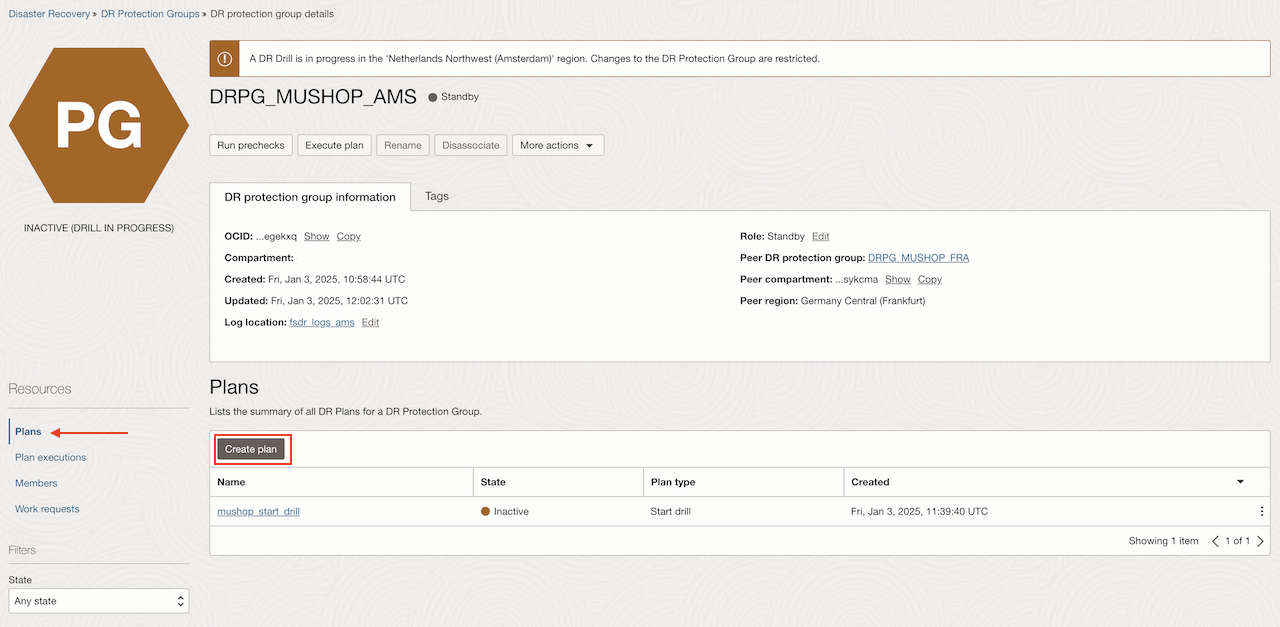

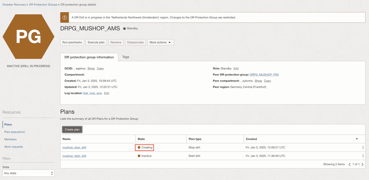

Tâche 8 : créer un plan d'analyse d'arrêt
DRPG_MUSHOP_AMS

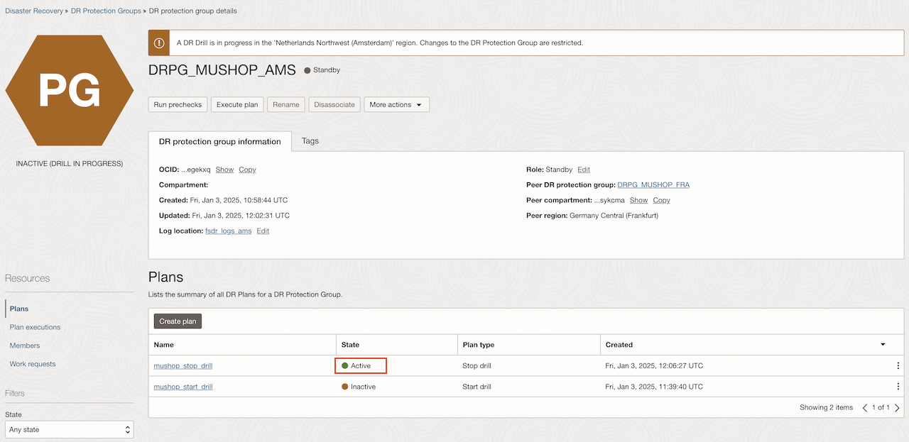

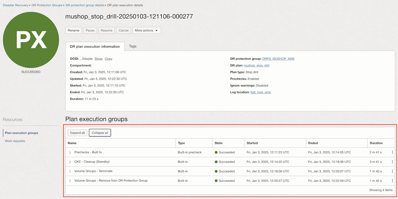

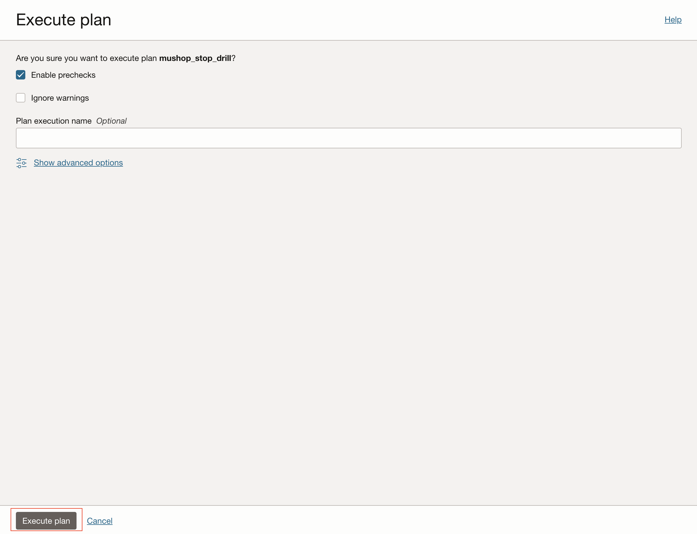

Tâche 9 : exécuter le plan d'analyse d'arrêt
Sélectionnez le plan créé dans la tâche 8.
Au bout de quelques minutes, tous les groupes afficheront l'état Succuss.

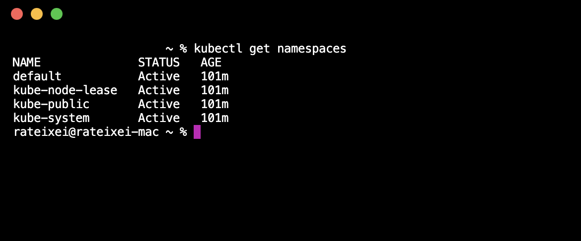

Tâche 10 : vérifier le nettoyage sur le cluster OKE de secours
Connectez-vous au cluster OKE de secours et vérifiez la liste des espaces de noms à l'aide de la commande suivante.
kubectl get namespaces
