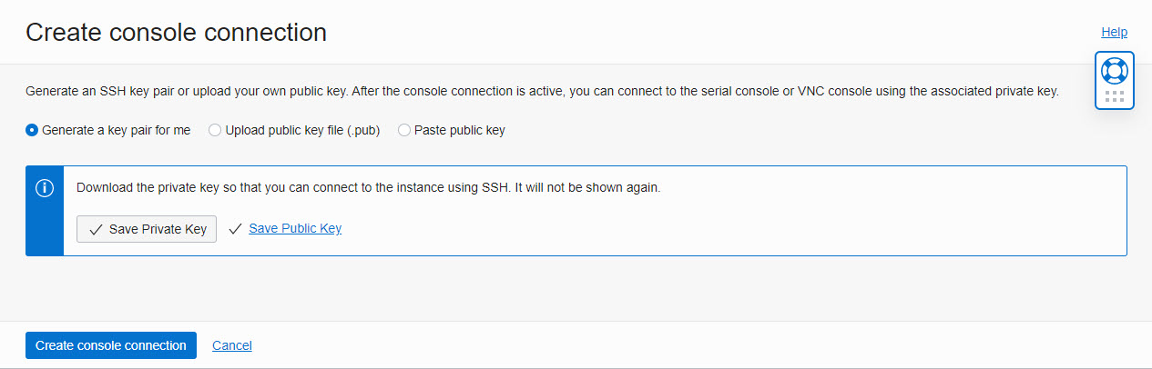

Générez une paire de clés SSH ou téléchargez votre propre clé publique pour la connexion à la console. Dans cet exemple, nous allons créer une paire de clés.
Cliquez sur Créer une connexion à la console et attendez que l'état de la connexion passe à Actif.

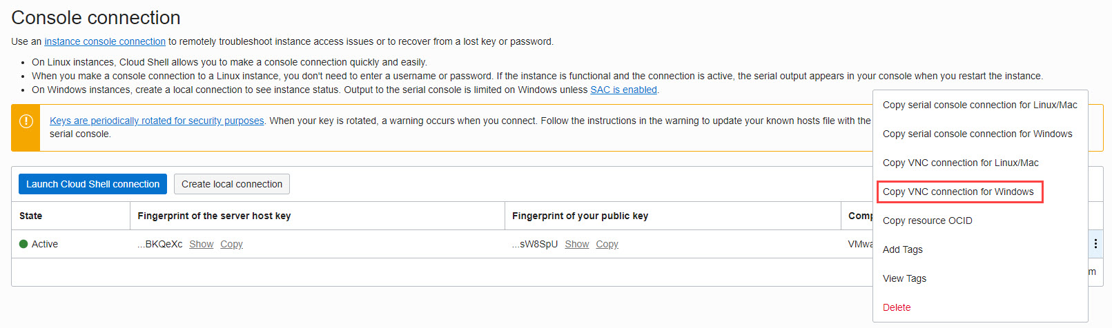

Cliquez sur l'icône en forme de kebab à droite de la connexion, puis cliquez sur Copier la connexion VNC pour Windows.

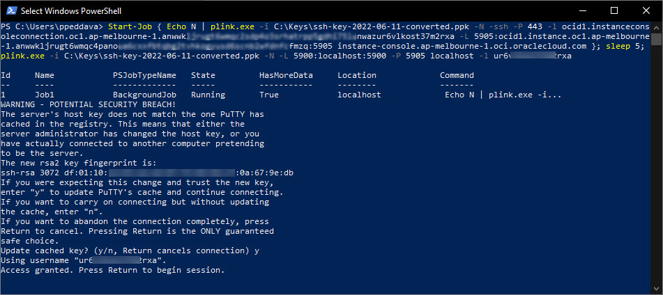

Start-Job { Echo N | plink.exe -i $env:homedrive$env:homepath\oci\console.ppk -N -ssh -P 443 -l ocid1.instanceconsoleconnection.oc1.ap-melbourne-1.anwwkljxyzxyzxyzxyzhatrpp5gdhi75lunwazur6vlkost37m2rxa -L 5905:ocid1.instance.oc1.ap-melbourne-1.anwwkljrxyzxyzxyzxyzoua6cxxfbtqbg2tvhkogyusd6scnb2wfdnfcfmzq:5905 instance-console.ap-melbourne-1.oci.oraclecloud.com }; sleep 5; plink.exe -i $env:homedrive$env:homepath\oci\console.ppk -N -L 5900:localhost:5900 -P 5905 localhost -l ur6vlkost37m2rxa -
Remplacez les deux sections
$env:homedrive$env:homepath\oci\console.ppkdans la commande suivante pour pointer vers votre clé privée.Start-Job { Echo N | plink.exe -i C:\Keys\ssh-key-2022-06-11-converted.ppk -N -ssh -P 443 -l ocid1.instanceconsoleconnection.oc1.ap-melbourne-1.anwwkljxyzxyzxyzxyzhatrpp5gdhi75lunwazur6vlkost37m2rxa -L 5905:ocid1.instance.oc1.ap-melbourne-1.anwwkljrxyzxyzxyzxyzoua6cxxfbtqbg2tvhkogyusd6scnb2wfdnfcfmzq:5905 instance-console.ap-melbourne-1.oci.oraclecloud.com }; sleep 5; plink.exe -i C:\Keys\ssh-key-2022-06-11-converted.ppk -N -L 5900:localhost:5900 -P 5905 localhost -l ur6vlkost37m2rxa -
Démarrez Windows PowerShell ou Terminal, exécutez la commande suivante et suivez les invites pour démarrer la session.

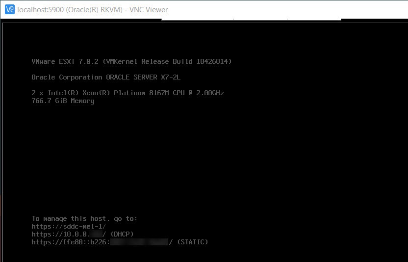

Une fois la connexion démarrée, ouvrez VNC Viewer et établissez une connexion à la console à l'aide de la commande
localhost:localport. Pour ce tutoriel, nous allons utiliser localhost:5900. -
Une fois la connexion établie, vous pouvez voir la DCUI.

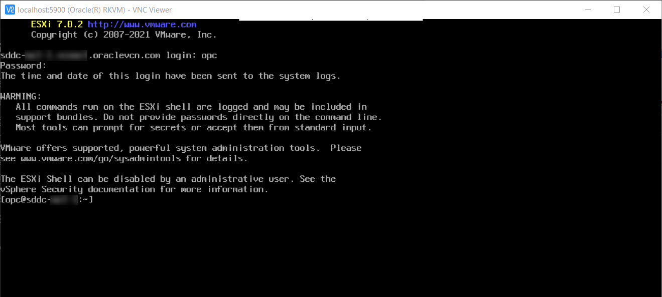

Appuyez sur ALT+F1 pour accéder à la console, connectez-vous à l'aide de l'utilisateur opc et du mot de passe SDDC.

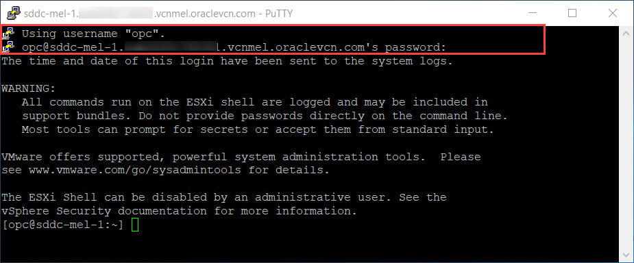

Tâche 3 : activer l'authentification basée sur un mot de passe pour l'hôte ESXi

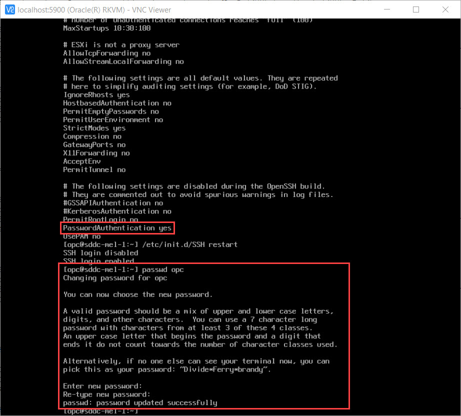

Pour activer la connexion basée sur un mot de passe pour l'utilisateur opc, modifiez le fichier
/etc/ssh/sshd_config. -
Définissez le paramètre PasswordAuthentication sur yes et enregistrez le fichier.
Rechargez le service SSH en exécutant la commande
/etc/init.d/SSH restart. -
Configurez un mot de passe pour l'utilisateur opc.
Tâche 4 : ajouter la nouvelle clé publique sur l'hôte ESXi

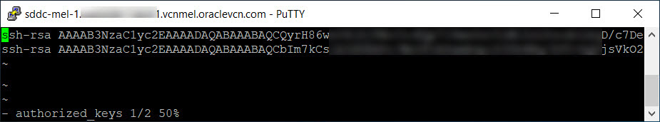

Connectez-vous via SSH à l'hôte ESXi à l'aide du mot de passe que vous avez configuré à l'étape précédente.

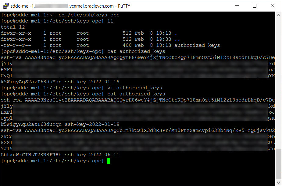

Modifiez le fichier
authorized_keyssitué dans/etc/ssh/keys-opc/.
Remplacez la clé publique existante ou ajoutez-en une nouvelle.

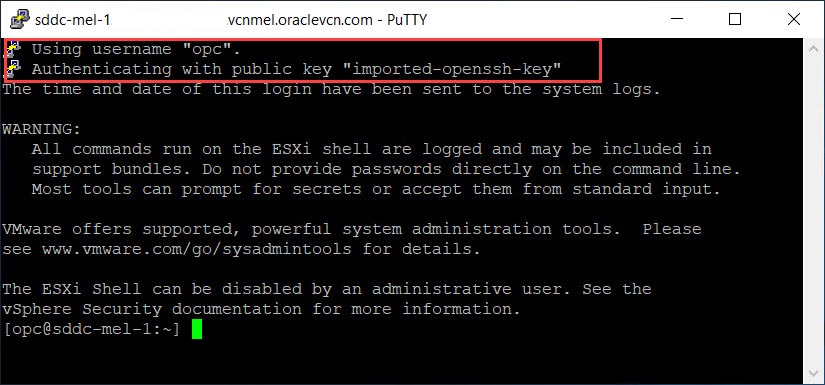

Tâche 5 : tester l'accès à l'aide de la nouvelle paire de clés SSH
Etablissez une nouvelle session SSH vers l'hôte ESXi à l'aide de la nouvelle paire de clés SSH.

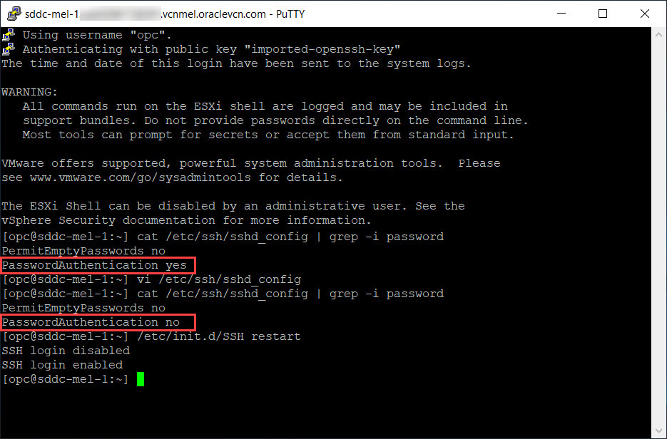

Tâche 6 : désactiver la connexion basée sur un mot de passe
Après avoir testé l'accès avec les nouvelles clés SSH dans la tâche 5, vous devez désactiver la connexion basée sur un mot de passe pour des raisons de sécurité.
Modifiez le fichier
/etc/ssh/sshd_configet définissez le paramètre PasswordAuthentication sur no. -
Redémarrez le service SSH.
Vérifiez que la connexion par mot de passe ne fonctionne pas.
