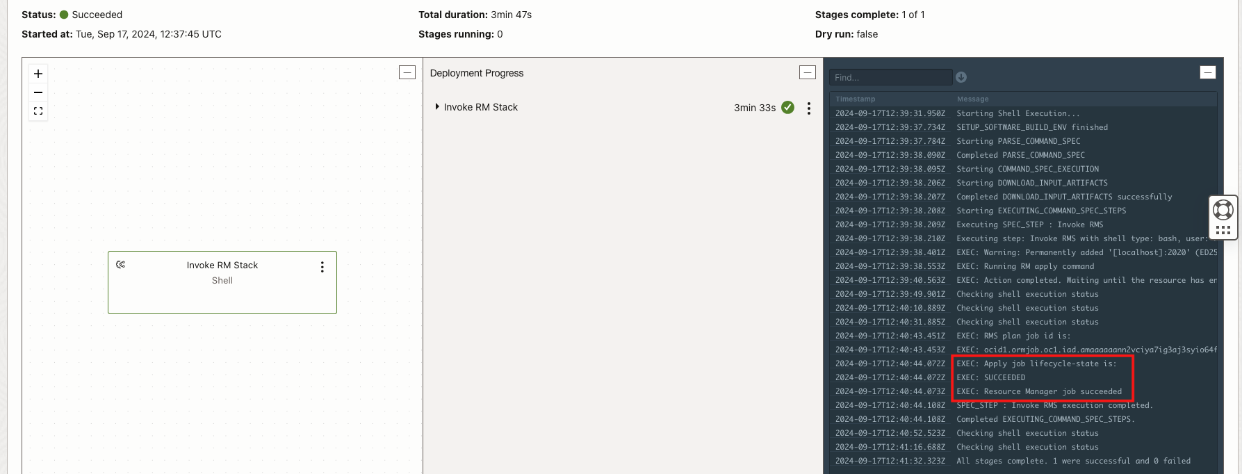

Tâche 8 : Test de bout en bout
Votre architecture et votre flux complets doivent ressembler à ceci :
Confirmer le fonctionnement de l'architecture.
Propager le nouveau code.
Confirmez que le script shell s'exécute correctement.
Vérifiez que Terraform a été appliqué.
