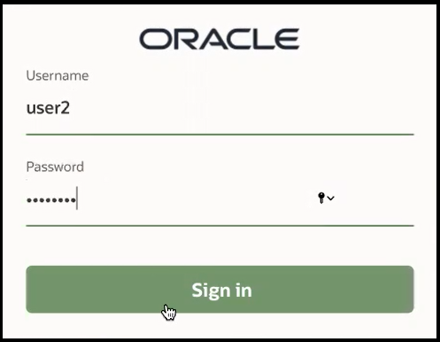

Lancez un navigateur et accédez à l'application protégée, par exemple
http://oam.example.com:7777/mybank
. Cette application étant protégée, vous devez être redirigé vers la page de connexion OAM. Connectez-vous en tant que nouvel utilisateuruser2
/<password>
. Cet utilisateur se connecte à partir de Tamil Nadu, Inde. -

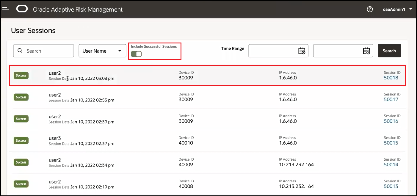

Lancez un nouveau navigateur.
Connectez-vous à la console d'administration OARM. Vous êtes redirigé vers la page de connexion OAM, car la console est protégée par OAM OAuth. Indiquez vos informations d'identification et de connexion.

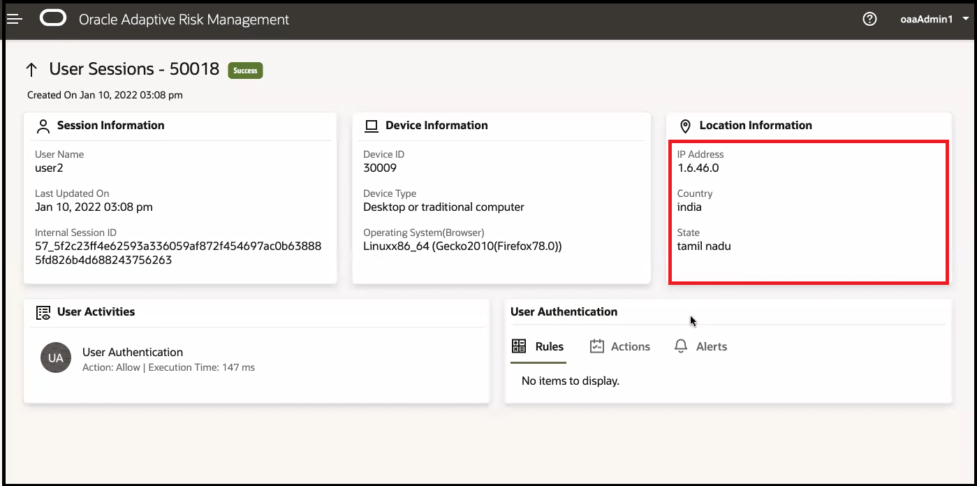

Cliquez sur le menu du menu hamburger de navigation d'application en haut à gauche, puis sur Surveiller les sessions utilisateur. Le tableau de bord Sessions utilisateur s'affiche.
Cliquez sur le bouton Inclure les sessions réussies pour afficher la liste des connexions réussies. Vous remarquerez que la connexion à user2 a réussi.
Cliquez sur le lien sous ID de session pour cet utilisateur, par exemple 50018. La page Sessions utilisateur - 50018 s'affiche.
Dans le panneau Informations sur l'emplacement, affichez les informations sur l'adresse IP, le pays et l'état de l'utilisateur.

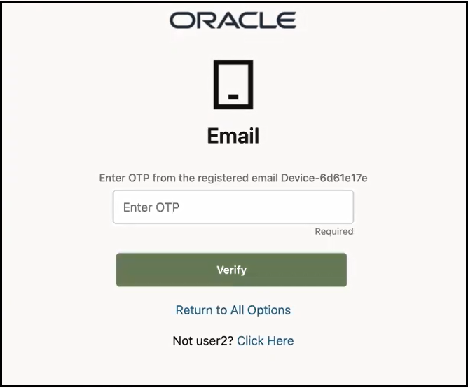

. En interne, OAA transmet cette demande à OARM, qui déclenche la règle Device Maximum Velocity définie surChallenge
et la page de vérification est présentée à l'utilisateur. -

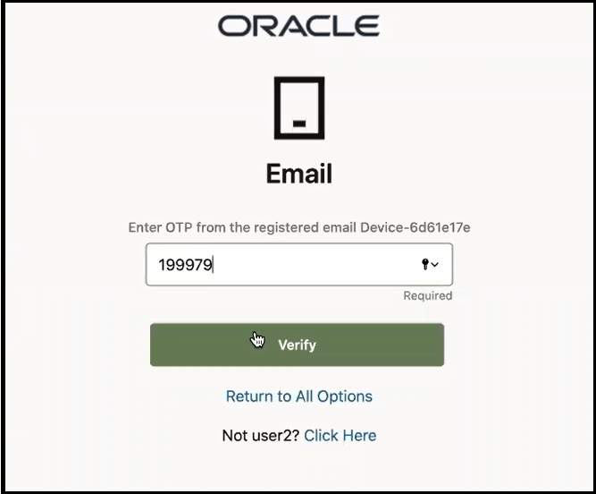

Vous serez redirigé vers la page Courriel sur laquelle vous êtes invité à Entrer un mot de passe à usage unique à partir du périphérique de messagerie inscrit. Dans le champ Entrer un mot de passe à usage unique, entrez le code secret à usage unique envoyé par courriel à l'adresse électronique des utilisateurs et cliquez sur Vérifier.

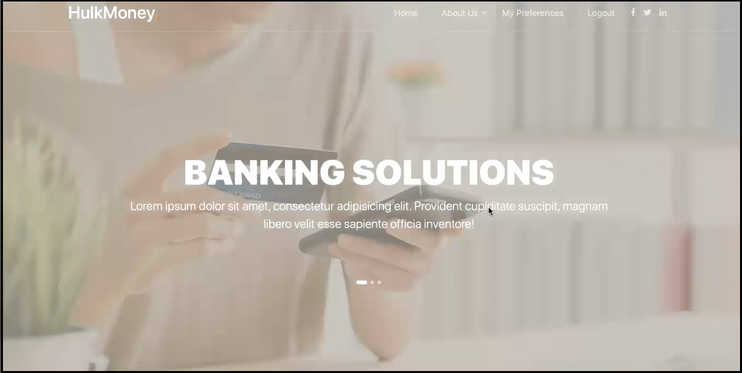

Si l'authentification réussit, vous devez être redirigé vers la page de l'application protégée, par exemple
/mybank

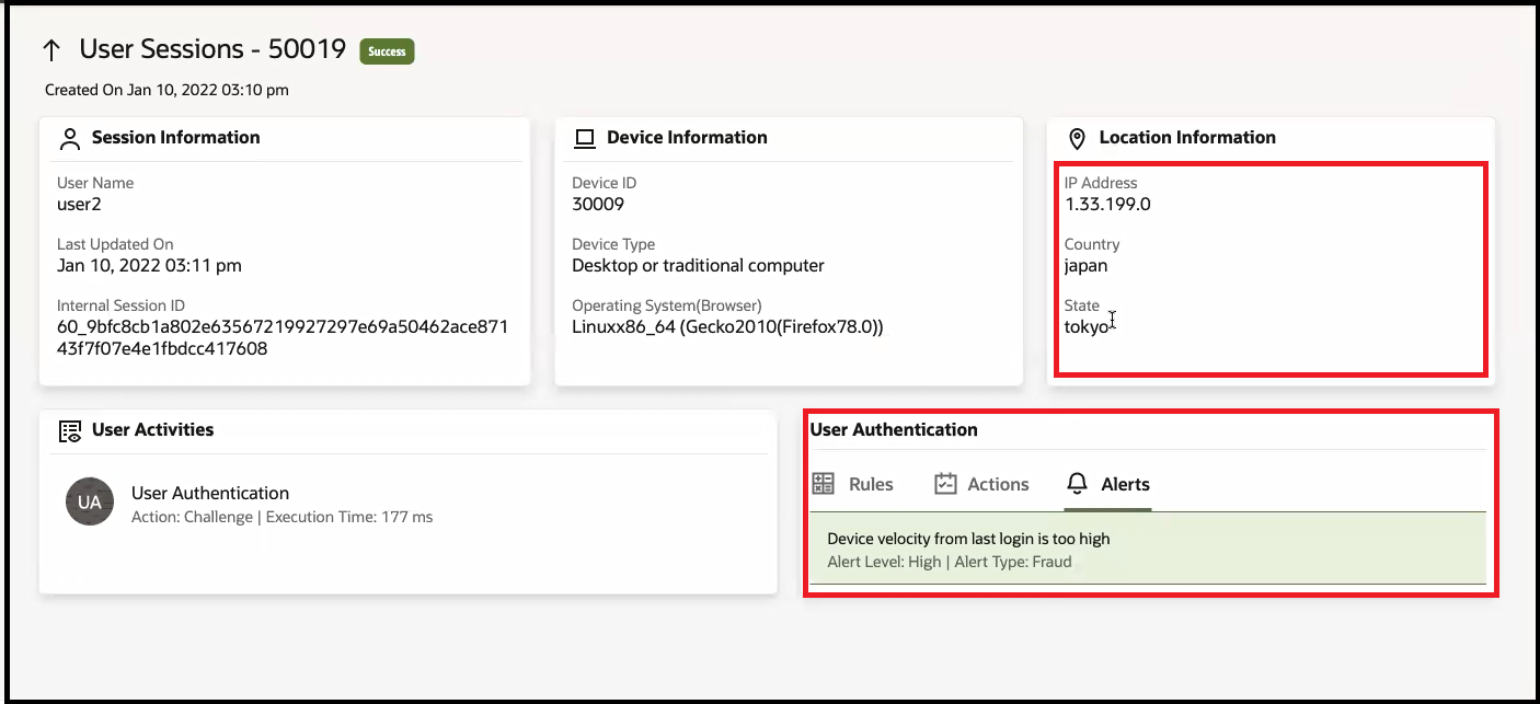

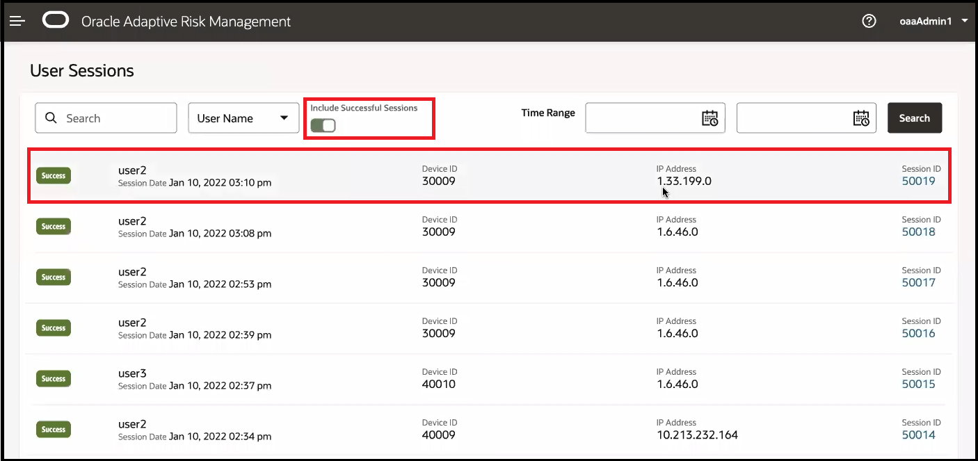

Cliquez sur le bouton Inclure les sessions réussies pour afficher la liste des connexions réussies. Vous remarquerez les détails de connexion user2 à partir du même périphérique, mais une adresse IP différente.
Cliquez sur le lien sous ID de session pour cet utilisateur, par exemple 50019. La page Sessions utilisateur - 50019 s'affiche.
Dans le panneau Authentification utilisateur, cliquez sur Alertes pour afficher le message déclenché par l'alerte à l'administrateur. Cela indique que l'utilisateur qui s'est connecté depuis le Japon a présenté un défi et qu'une alerte a été déclenchée pour l'administrateur.
