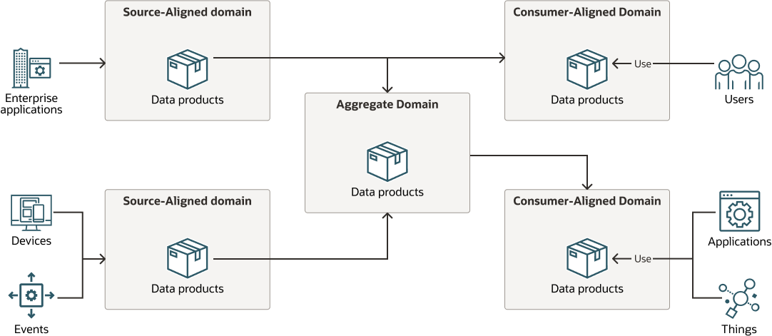

L'objectif de chaque domaine est d'acquérir des données relatives au domaine, puis de produire des produits de données qui sont consommés par d'autres domaines ou des consommateurs de données finaux.
Les domaines peuvent être :
- Aligné sur la source : Il extrait les données directement à partir des sources de données de domaine pertinentes, telles que les applications d'entreprise, et produit des produits de données qui sont utilisés par des domaines agrégés ou alignés sur le consommateur. Ces produits de données représentent la source d'informations pour un domaine particulier. Les données sont granulaires, organisées et fondamentales dans et entre les domaines.
- Agrégation : Consomme et combine des données alignées sur la source, créant des produits de données agrégés et à valeur ajoutée qui favorisent la réutilisation, réduisent les doublons et comprennent la logique métier fondamentale nécessaire aux domaines alignés sur le consommateur.
- Aligné sur le consommateur : Consomme des données provenant de domaines alignés sur la source et agrégés pour créer des produits de données qui répondent à des cas d'utilisation spécifiques et aux besoins du consommateur de données au sein d'un domaine donné.

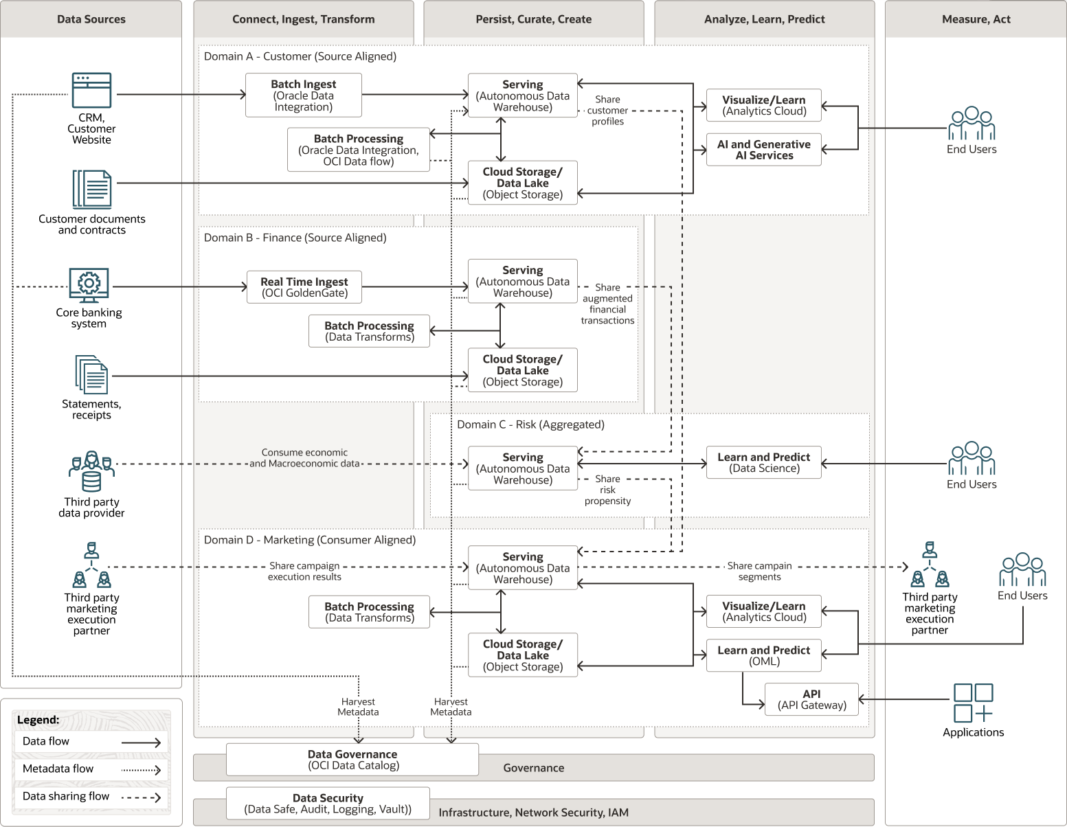

Le schéma suivant illustre l'architecture fonctionnelle. Pour plus de simplicité, seuls quatre domaines de données sont affichés et seules certaines des fonctionnalités de data lakehouse pouvant être utilisées par les domaines de données sont affichées.
décentralisé-plateforme-données-logique-oracle.zip
Etant donné que le secteur et l'organisation qui déploie une plate-forme de données décentralisée déterminent les domaines de données, cette architecture de référence ne prescrit pas comment les domaines de données doivent être définis. Les domaines de données représentés ne sont qu'un exemple.
L'architecture se concentre sur les divisions logiques suivantes utilisées par tous les domaines :
- Connexion, ingestion et transformation
Se connecte aux sources de données, ingère et affine leurs données pour les utiliser dans chacune des couches de données de l'architecture.
Les domaines de données alignés sur les sources s'appuient sur des sources de données internes et externes, ainsi que sur d'autres domaines qui utilisent leurs produits de données. Les domaines de données agrégés et alignés sur le consommateur extraient généralement leurs données d'autres produits de données de domaines. Tous les domaines peuvent obtenir des données de domaine pertinentes à partir de sources externes.
- Conserver, organiser, créer
Facilite l'accès aux données et leur navigation pour afficher la vue métier actuelle. Pour les technologies relationnelles, les données peuvent être structurées logiquement ou physiquement sous des formes relationnelles, longitudinales, dimensionnelles ou OLAP simples. Pour les données non relationnelles, cette couche contient un ou plusieurs pools de données, soit issus d'un processus analytique, soit optimisés pour une tâche analytique spécifique.
Dans cette couche, chaque domaine de données organise les données qu'il utilise pour créer et exposer des produits de données. Habituellement, les données sont organisées et organisées en utilisant une architecture de médaillon qui favorise les données du bronze, à l'argent, à l'or, en fonction de sa valeur et de sa qualité.
Les produits de données servent souvent des données qui se trouvent dans la couche d'or ou d'argent. Si le produit de données fournit des données granulaires, ces données sont fournies à partir de la couche d'argent. Si le produit de données sert des données qui sont agrégées ou qui constituent déjà un autre ensemble de données augmenté, ces données sont généralement fournies à partir de la couche d'or.
- Analyser, apprendre, prévoir
Abstraction de la vue logique métier des données pour les destinataires. Cette abstraction facilite les approches agiles du développement, de la migration vers l'architecture cible et de la fourniture d'une seule couche de reporting à partir de plusieurs sources de données.
Chaque domaine de données a généralement ses propres consommateurs de données, tels que les utilisateurs de domaine, les applications ou les systèmes qui utilisent des données organisées sous forme de tableaux de bord, d'applications de données, de flux en continu ou d'API.
Les domaines de données peuvent servir de produits de données à d'autres domaines de données et au sein de leur propre domaine comme moyen d'organiser le partage de données entre projets.
L'architecture présente les caractéristiques fonctionnelles suivantes :
- Quatre domaines de données sont représentés. Chaque domaine organise les données propres à ce domaine, crée des produits de données basés sur ces données organisées, puis partage ces produits de données avec d'autres domaines au sein de l'organisation ou avec des entités externes.
- Les domaines peuvent s'approvisionner en données à partir de sources de données internes, de produits de données organisés par d'autres domaines ou de données partagées par des entités externes.
- Les domaines Client et Finances sont des domaines alignés sur la source qui assimilent et organisent des données à partir de systèmes internes, ont leurs propres utilisateurs et organisent des produits de données pour servir à d'autres domaines.
- Le domaine Risque est un domaine agrégé qui extrait des données des domaines Client et Finances pour obtenir des profils Client et des transactions financières augmentées, respectivement. Ces données sont utilisées pour créer et entraîner des modèles de risque de machine learning (ML) et des indicateurs clés de performance (KPI) utilisés par les tableaux de bord et partagés avec le domaine Marketing.
- Le domaine Marketing est un domaine aligné sur le consommateur qui extrait exclusivement les profils client et les données de propension au risque des domaines Client et Risque. Ce domaine crée des modèles de segmentation ML qui déterminent les meilleures offres personnalisées. Elles sont mises à la disposition des applications internes à l'aide d'API d'inférencement et les résultats d'inférencement par lots sont partagés en tant que produit de données aux partenaires qui exécutent des campagnes sortantes.
- Tous les domaines partagent un catalogue de données commun qui contient des informations sur leurs ressources de données, leurs entités de données et leurs glossaires métier.
- Chaque équipe de domaine de données et leurs propriétaires de produit de données gèrent leurs objets de catalogue de données spécifiques. L'isolement de la sécurité est garanti par l'utilisation de stratégies Oracle Cloud Infrastructure Identity and Access Management qui définissent l'équipe pouvant gérer les entités de catalogue de données.
- Les entités de catalogue de données communes, telles que les termes de glossaire métier utilisés dans l'ensemble de l'organisation, sont gérées par un organisme de gouvernance des données composé de tous les propriétaires de produits de domaine.
- Les produits de données sont marqués dans le catalogue de données afin qu'ils puissent faire l'objet d'une recherche, qu'ils contiennent leur propre sémantique et qu'ils soient liés au glossaire métier.
- Le partage de données est utilisé pour partager des produits de données en direct ou avec numéro de version entre des domaines. Le choix d'utiliser des produits de données en direct ou avec numéro de version dépend de chaque produit de données et cas d'emploi.

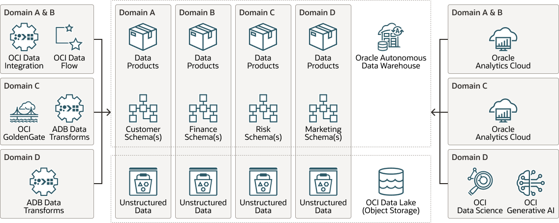

Variante d'architecture : Déploiement partagé
Il est possible d'avoir une plate-forme décentralisée exécutée sur une plate-forme de données partagée, où un ensemble commun d'instances de service prend en charge les différentes équipes de domaine de données.
L'architecture principale offre le plus haut niveau d'isolation et de flexibilité pour chaque domaine et est hautement évolutive pour traiter les plates-formes de données décentralisées avec un grand nombre de domaines. Les exigences d'une plate-forme de données décentralisée peuvent varier et, pour des cas d'utilisation spécifiques, une variante de modèle d'architecture différente peut être mieux adaptée.
Le diagramme suivant présente une variante de déploiement partagé du modèle de plate-forme distribuée.
décentralisée-variante-partagée-oracle.zip
Une instance Oracle Autonomous Data Warehouse unique est partagée entre tous les domaines, qui sont isolés à l'aide d'un accès basé sur les rôles (RBAC) et de différents schémas. Les données résidant dans le lac sont également isolées pour chaque domaine à l'aide de stratégies Oracle Cloud Infrastructure Identity and Access Management et de compartiments distincts. Les produits de données sont organisés dans leurs schémas respectifs, catalogués et partagés à l'aide du partage en direct et avec numéro de version.
Pour l'assimilation et le traitement des données, les domaines A et B utilisent les mêmes instances et applications Oracle Cloud Infrastructure Data Integration et Oracle Cloud Infrastructure Data Flow. Les domaines C et D ont des exigences très spécifiques pour l'ingestion et le traitement des données et ont donc des instances distinctes.
La même logique s'applique à la couche de consommation où les domaines A et B partagent une seule instance de cloud analytique, séparés à l'aide de RBAC, tandis que les domaines C et D utilisent leurs propres instances de service.

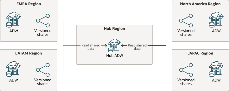

Architecture Variante : Hub et Spoke
Souvent, les grandes entreprises ayant des filiales dans différentes régions et pays ont besoin d'exécuter leurs plates-formes de données indépendamment, sans une plate-forme de données centralisée qui dessert toutes les charges de travail des filiales, tout en ayant besoin de partager des données avec le siège social pour une visibilité mondiale et des indicateurs clés de performance (KPI).
Une plateforme de données décentralisée est une bonne solution pour ce scénario, où il y a un hub (le siège social) et plusieurs rayons (les filiales) qui ont besoin d'échanger des données de manière sécurisée et efficace.
Cette variante utilise la géographie comme exemple pour un modèle de hub et de rayons, mais le même modèle peut également être appliqué à d'autres exemples tels qu'une société holding et ses filiales.
Les rayons peuvent être déployés dans la même location que le hub ou dans des locations différentes.
Le diagramme suivant présente un hub et les différents rayons déployés dans différentes régions et qui utilisent des partages avec numéro de version, activés par le protocole Delta Sharing, pour échanger des données. Ce diagramme présente uniquement les composants fonctionnels du moteur de service. Le reste de l'architecture fonctionnelle est similaire à celle illustrée dans l'architecture fonctionnelle principale.
décentralisé-variant-hub-spoke-oracle.zip
Etant donné que les données sont échangées en toute sécurité et transmises entre les régions via Internet, vous devez prendre en compte la latence. Si les produits de données partagés entre les rayons et le hub sont des ensembles de données agrégés et des KPI, et non de grands volumes de données granulaires, ce modèle est simple à déployer, à maintenir et à utiliser.
Une autre approche consiste à utiliser des liens cloud Oracle Autonomous Database qui permettent un partage transparent des données entre les instances, même si elles se trouvent dans d'autres régions.
Pour le partage de données inter-région, l'instance Oracle Autonomous Data Warehouse source doit être clonée dans la région de destination afin que l'instance Autonomous Data Warehouse hub puisse y accéder de manière transparente. Les clones peuvent être actualisés régulièrement, manuellement ou automatiquement, de sorte que le hub Autonomous Data Warehouse puisse utiliser des produits de données à jour partagés par les rayons.
Etant donné que le hub consommera très probablement des produits de données qui constituent un sous-ensemble de l'ensemble de données dans lequel les rayons sont organisés, les rayons peuvent disposer d'une instance Autonomous Data Warehouse dédiée uniquement pour contenir les produits de données à partager avec le hub, ce qui optimise le clone actualisable.
Le trafic réseau pour les clones actualisables est acheminé via le réseau principal Oracle et présente une latence plus faible et une bande passante plus élevée lors du déplacement de produits de données volumineux résidant sur les instances Autonomous Data Warehouse spoke.
Le choix entre l'utilisation de partages avec numéro de version ou de liens cloud est principalement influencé par les performances et le coût plutôt que par les exigences fonctionnelles.
Quelle que soit l'option utilisée, le hub et les rayons ont leur propre plate-forme de données locale qui pourrait utiliser l'approche décentralisée présentée dans cette architecture.

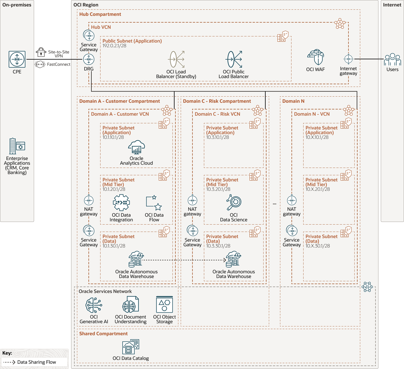

Architecture physique
L'architecture physique de cette plate-forme de données décentralisée prend en charge les éléments suivants :
- Isolation de domaine à l'aide des compartiments et des stratégies Oracle Cloud Infrastructure Identity and Access Management dans lesquels les équipes respectives sont uniquement autorisées à utiliser et déployer des ressources cloud dans leur compartiment
- Déploiement de domaine dans leurs réseaux cloud virtuels de charge globale respectifs pour un niveau d'isolement plus élevé et une sécurité accrue
- Assimilation, stockage, traitement et traitement des données, processus gérés par les équipes de domaine à l'aide de ressources cloud déployées dans leurs compartiments et réseaux cloud virtuels

Le schéma suivant illustre cette architecture de référence.
plateforme de données décentralisée-physique-oracle.zip
Le diagramme d'architecture physique présente deux domaines pour illustrer la façon dont les services et les réseaux cloud sont organisés pour chaque domaine. En général, tous les compartiments et réseaux de domaines sont identiques, sauf en cas d'exception liée à des exigences spécifiques et non fonctionnelles.
Conception de l'architecture physique :
- Tire parti d'un VCN hub et d'un VCN pour chaque domaine de données qui contient la charge de travail pour ce domaine
- Tire parti de la connectivité sur site à l'aide d'Oracle Cloud Infrastructure FastConnect et d'un VPN site à site pour la redondance.
- Achemine tout le trafic entrant à partir des sites et d'Internet d'abord vers le VCN hub, puis vers les réseaux cloud virtuels de charge de travail du domaine de données
- Sécurise toutes les données en transit et inactives
- Déploie des services avec des adresses privées pour améliorer l'état de sécurité
- Séparation des réseaux cloud virtuels en plusieurs sous-réseaux privés pour améliorer l'état de sécurité
- Fournit un compartiment pour chaque domaine pour l'isolement des ressources
- Utilise une passerelle de routage dynamique (DRG) afin que les ressources cloud prennent en charge le trafic entrant et sortant vers les autres réseaux cloud virtuels de domaines
- Place les instances Autonomous Data Warehouse dans le sous-réseau privé de données pour une sécurité accrue, mais peut fournir et utiliser des partages actifs et gérés par numéro de version à partir des autres instances Autonomous Data Warehouse de domaine si des routages sont établis pour activer ce trafic
Les améliorations possibles de la conception qui ne sont pas décrites dans ce déploiement pour des raisons de simplicité sont les suivantes :
- Exploitation d'une zone d'atterrissage entièrement compatible CIS
- Déployer un pare-feu réseau dans le VCN hub pour améliorer la posture de sécurité globale en inspectant tout le trafic et en appliquant des stratégies
