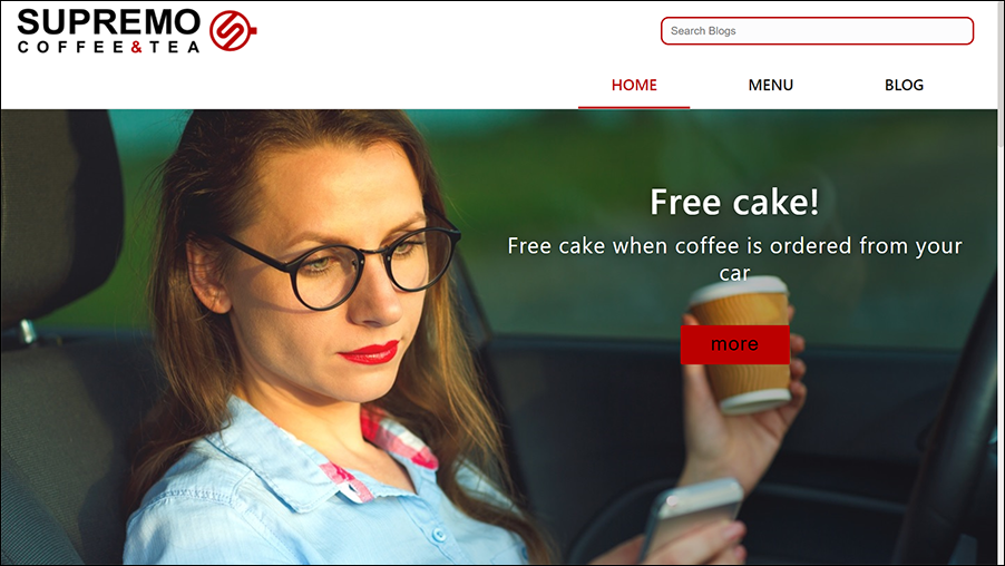

Page HOME
La page d'accueil affiche les campagnes marketing, telles que les publicités et les promotions.
Les articles disponibles sur le site sont publiés avec des détails et des liens sur la page d'accueil. En haut, il existe une promotion avec un bouton Plus qui, lorsqu'il est cliqué, ouvre une page décrivant l'élément. Sous la promotion, trois publicités sont disponibles avec les boutons Boutique maintenant. A la fin de la page d'accueil, le dernier blog s'affiche et la page de détails correspondante apparaît lorsque vous cliquez dessus.

Les composants Liste de contenu avec les paramètres appropriés sont utilisés pour afficher le contenu sur la page d'accueil.
Par exemple, voyons la configuration du composant Liste de contenu utilisé en haut de la page.

Les paramètres clés suivants sont spécifiés dans le panneau Propriétés de ce composant pour afficher la promotion en haut.
Onglet Général :
  • ID - ID API unique de la ressource.
  • Serveur de contenu - Valeur par défaut
  • Jeton de canal - Valeur par défaut
  • Type de contenu - Promo
  • Disposition - Promo-Default
  • Nombre maximal d'éléments - 1
  • Commencer à l'élément - 1
Le type de contenu Promo est utilisé dans ce composant. Le nombre d'éléments à afficher est limité à un. Le bouton Plus est configuré pour pointer vers la page de détails correspondante. Un gestionnaire d'événements est configuré pour configurer ce bouton plus afin d'ouvrir la page de détails de promotion correspondante. Dans les propriétés du composant, dans l'onglet Evénements, les paramètres d'événement sont configurés pour définir un événement et une chaîne d'actions (une séquence d'actions) qui spécifie ce qui se passe lorsque l'événement spécifié se produit, c'est-à-dire ce qui se produit lorsqu'un élément est cliqué sur la page (par exemple, le bouton Plus). Les processus d'écoute d'événement sont définis pour cette page dans l'onglet Event Listeners pour écouter les événements et démarrer les chaînes d'actions définies dans l'onglet Actions.

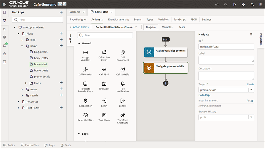

Dans l'onglet Actions, les actions associées aux événements définis dans l'onglet Evénements d'un élément de liste de contenu sont définies, ainsi que les chaînes d'actions. Les actions font partie d'une chaîne d'actions. Par exemple, dans l'onglet Actions, lorsque vous cliquez sur la première action définie pour la première liste de contenu, vous pouvez visualiser sa configuration. Dans la section Diagram, lorsque vous cliquez sur Naviguer dans les détails de promotion (action de navigation), le champ Cible du volet des propriétés est défini sur promo-details, de sorte qu'il accède à la page de détails lorsqu'un utilisateur clique sur le bouton Plus de la promotion.

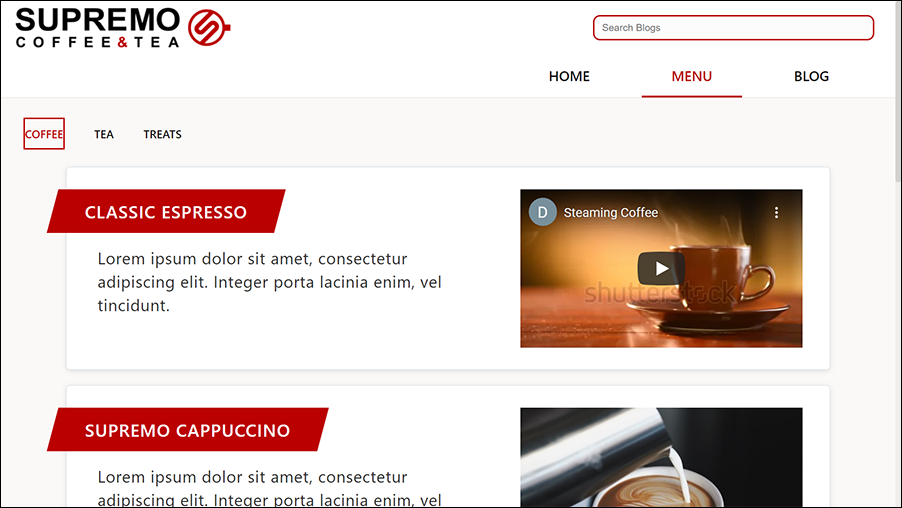

Page MENU
La page MENU répertorie tous les éléments de menu d'un catalogue.
Cette page affiche trois onglets : COFFEE, TEA et TREATS. Chacun de ces onglets affiche différentes variétés d'articles disponibles sous cette catégorie. Par exemple, sous l'onglet COFFEE, les variétés telles que CLASSIC ESPRESSO, SUPREMO CAPPUCCINO, COFFEE DE PRESS COLD et BLACK SUPREMO affichent des informations sur chaque variété. Certains éléments ont également des vidéos. Au-dessous de ces onglets, les différents peignes Café Supremo affichent des informations détaillées, y compris des images décrivant les éléments disponibles dans chacun des kombos.
Sur la page de menu, certains des composants clés utilisés sont Barre d'onglets et Liste de contenu. Ces composants ont été utilisés avec les paramètres appropriés pour afficher le contenu dans la page de menu. Le composant Liste de contenu provient de l'échange de composants.

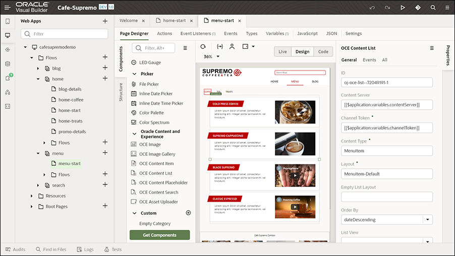

Par exemple, voyons la configuration d'un des composants Liste de contenu utilisés en haut de la page.

Les paramètres clés suivants sont spécifiés dans le panneau Propriétés de ce composant pour afficher les éléments de contenu (éléments de menu).
Onglet Général :
  • Type de contenu - MenuItem
  • Disposition - MenuItem-Par défaut
  • Nombre maximal d'éléments - 10
  • Commencer à l'élément – 1
  • Chaîne de requête supplémentaire - fields.menuitem_category eq "COFFEE"
Le type de contenu MenuItem est utilisé dans ce composant. Le nombre d'éléments à afficher est limité à dix. Pour le premier onglet (onglet COFFEE), le champ Chaîne de requête supplémentaire est défini sur fields.menuitem_category eq "COFFEE". De même, il est également défini pour les autres onglets. Le champ Chaîne de requête supplémentaire permet de spécifier des paramètres de requête supplémentaires afin d'affiner la liste des options de menu affichées.

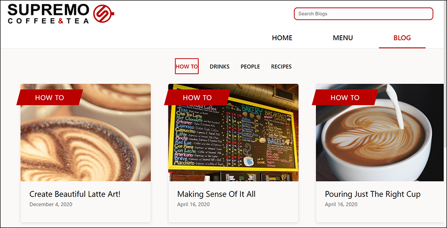

Page BLOG
La page BLOG permet d'afficher des articles de blog de différentes catégories.
Cette page comporte quatre onglets pour les différentes catégories de blog telles que HOW TO, DRINKS, PEOPLE et RECIPES. Chaque onglet affiche les articles de blog disponibles pour cette catégorie spécifique avec des détails tels qu'une image, un titre de blog et une date de publication. Lorsqu'un utilisateur clique sur un article de blog, la page de l'article de blog s'ouvre dans la même fenêtre.
Les composants tels que Barre d'onglets et Liste de contenu avec les paramètres appropriés sont utilisés pour afficher le contenu sur la page de blog. Le composant Liste de contenu provient de l'échange de composants.
Le composant Barre d'onglets est configuré avec les paramètres appropriés pour afficher les quatre catégories sous forme d'onglets sur la page de blog. Les paramètres clés suivants sont indiqués dans le panneau Propriétés de ce composant pour afficher les quatre catégories de blog sous forme d'onglets.

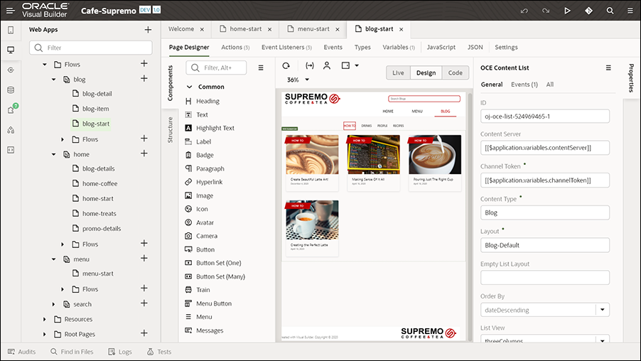

Voyons la configuration du composant Liste de contenu. Les paramètres clés suivants sont indiqués dans le panneau Propriétés de ce composant pour afficher les éléments de blog.
Onglet Général :
  • Type de contenu - Blog
  • Présentation - Blog-Par défaut
  • Vue Liste - threeColumns
  • Chaîne de requête supplémentaire - fields.blog_category eq "HOW TO"
Le type de contenu Blog est utilisé dans ce composant. Le nombre d'éléments à afficher est limité à dix. Pour le premier onglet (HOW TO), le champ Additional Query String est défini sur fields.menuitem_category eq "HOW TO". De même, il est également défini pour les autres onglets. Un gestionnaire d'événements est configuré pour définir les actions et événements associés aux éléments de liste de contenu afin d'indiquer ce qui se passe lorsqu'un utilisateur clique sur un élément de blog. Dans les propriétés du composant, dans l'onglet Evénements, les paramètres d'événement sont configurés pour définir un événement et une chaîne d'actions qui spécifie ce qui se passe lorsque l'événement spécifié se produit, c'est-à-dire ce qui se passe lorsqu'un élément est cliqué sur la page. Les processus d'écoute d'événement sont définis pour cette page dans l'onglet Event Listeners pour écouter les événements et démarrer les chaînes d'actions définies dans l'onglet Actions.

Dans l'onglet Actions, les actions associées aux événements définis dans l'onglet Evénements d'un élément de liste de contenu sont définies, ainsi que les chaînes d'actions. Les actions font partie d'une chaîne d'actions (séquence d'actions). Par exemple, dans l'onglet Actions, lorsque vous cliquez sur la première action, vous pouvez visualiser sa configuration. Dans la section Diagram, lorsque vous cliquez sur Naviguer blog-detail (action de navigation), le champ Cible du panneau de propriétés est défini sur blog-detail, de sorte qu'il accède à la page d'article de blog correspondante (détails du blog) lorsqu'un utilisateur clique sur un élément de blog sur la page de blog.
