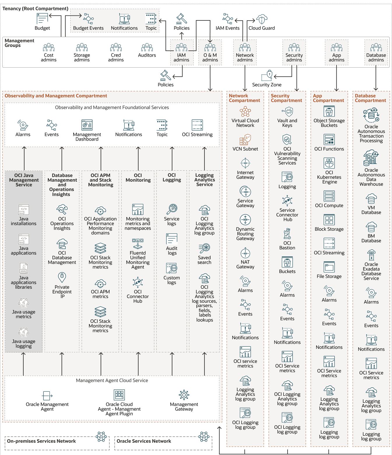

Architecture
Ce guide décrit l'intégration des fonctionnalités avancées de Java Management Service, en particulier pour obtenir des informations sur vos installations Java et prendre les mesures correctives nécessaires. Cette solution s'applique à l'activation de la fonctionnalité avancée dans JMS, pour les installations Oracle dans OCI, sur site et dans le cloud tiers.
L'agent JMS est installé sur les instances gérées pour collecter des métadonnées de télémétrie d'utilisation Java et d'utilisation Java. Les données de télémétrie sont émises et stockées dans votre location à des fins de protection de la vie privée.
Le diagramme suivant illustre la topologie du service JMS en production. Le diagramme présente les agents déployés pour suivre Java exécuté sur OCI, vos ordinateurs de bureau sur site, vos ordinateurs portables et serveurs, ainsi que les services cloud tiers. Ces agents sont déployés dans vos instances gérées et sont associés aux ressources (flottes) créées dans vos locations.
Les métadonnées d'utilisation Java sont exfiltrées de votre location par l'agent installé dans vos locations. JMS utilise ces métadonnées pour générer des informations clés telles que la version de Java, la référence de sécurité et les mises à jour Java à venir, ainsi que l'utilisation des applications. Ces informations sont présentées lors de la connexion à la console OCI. Il n'y a pas d'accès Oracle au-delà du traitement des métadonnées exfiltrées.
Grâce aux fonctionnalités avancées disponibles dans JMS, vous pouvez analyser l'utilisation des serveurs d'applications Java, identifier les vulnérabilités potentielles dans les bibliothèques Java utilisées par les applications exécutées dans votre environnement, utiliser l'enregistreur de vol Java pour les performances et l'analyse cryptographique et gérer les exécutions Oracle Java (versions de JDK) dans votre environnement. Vous pouvez utiliser la fonctionnalité avancée pour gérer l'exécution Java dans votre environnement.
Cette architecture est illustrée dans le diagramme suivant.

A un niveau élevé, la section suivante décrit les flux de données entre l'agent JMS installé sur votre instance gérée et le service JMS sur OCI :
  • Vous installez l'agent sur l'instance gérée et l'agent s'inscrit auprès d'OCI.
  • Vous configurez ou activez le module d'extension JMS (en transmettant le parc JMS en tant que paramètre). L'agent JMS est désormais associé au parc JMS souhaité.
  • L'agent JMS enregistré interroge JMS pour obtenir du travail. JMS répondra à l'interrogation avec les demandes de travail appropriées, le cas échéant.
  • L'agent JMS analyse régulièrement l'instance gérée à la recherche d'installations ou d'entrées Java dans le suivi d'utilisation et envoie les mesures Java et les métadonnées Java à OCI.
Pour plus d'informations sur le flux de données entre l'agent JMS et le service OCI et les flux de trafic entre l'agent JMS installé sur vos ordinateurs hôtes (sur site) et JMS exécuté dans OCI, reportez-vous à Surveillance et gestion des installations d'applications Java et Java.
