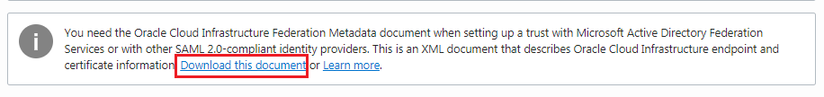

Passo 1: in Oracle Cloud Infrastructure, scarica il documento dei metadati della federazione
Riepilogo: la pagina Oracle Cloud Infrastructure Console Federation visualizza un collegamento al documento di metadati della federazione Oracle Cloud Infrastructure. Prima di impostare l'applicazione in Azure AD, è necessario scaricare il documento.
  1. Andare alla pagina Federazione: aprire il menu di navigazione e selezionare Identità e sicurezza. In Identità selezionare Federazione.
  2. Nella pagina Federazione selezionare Scarica questo documento.
    Collegamento per il download nella pagina Federazione console
    Dopo aver selezionato il collegamento, il documento metadata.xml viene aperto nella finestra del browser. Utilizzare il comando Salva pagina come del browser per salvare localmente il documento xml al quale è possibile accedervi in un secondo momento.

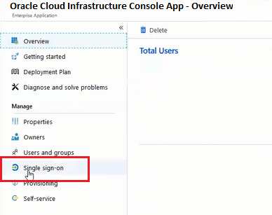

  1. Nella sezione Gestisci, selezionare Single Sign-On.
    Opzione Single Sign-On di Azure AD
  2. Selezionare SAML per configurare Single Sign-On. Viene visualizzata la pagina Imposta Single Sign-On con SAML.

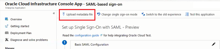

  3. Nella parte superiore della pagina selezionare Carica file di metadati.
    Collegamento metadati di caricamento di Azure AD

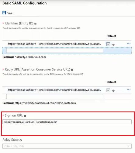

  4. Individuare il file di metadati della federazione (metadata.xml) scaricato da Oracle Cloud Infrastructure nel passo 1 e caricarlo qui. Dopo aver caricato il file, i campi Configurazione SAML di base vengono popolati in modo automatico:
    • Identificativo (ID entità)
    • URL risposta (URL servizio consumer asserzioni)
  5. Nella sezione Configurazione SAML di base selezionare Modifica. Nel riquadro Configurazione SAML di base immettere il seguente campo obbligatorio:
    • URL di accesso: immettere l'URL nel seguente formato:
      https://cloud.oracle.com
      Pannello Configurazione SAML di base di Azure AD
  6. Selezionare Salva.

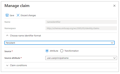

  1. Nella sezione Attributi utente e richieste di risarcimento, selezionare Modifica nell'angolo superiore destro. Viene visualizzato il pannello Gestisci sinistro.
  2. Accanto al campo Valore identificativo nome, selezionare Modifica.
    • In Richiesta obbligatoria selezionare Identificativo utente univoco (ID nome).
    • Selezionare Indirizzo di posta elettronica e impostarlo su Persistente.
    • Per Origine, selezionare Attributo.
    • Per Attributo origine, selezionare user.userprincipalname.
      Pannello Gestisci richieste di risarcimento utente di Azure AD
    • Selezionare Salva.

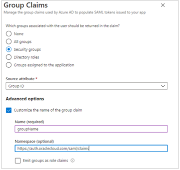

  3. Selezionare Aggiungi una richiesta di rimborso gruppo.
  4. Nel pannello Richieste di gruppo, configurare quanto segue:
    • Selezionare Gruppi di sicurezza.
    • Attributo di origine: selezionare ID gruppo.
    • In Opzioni avanzate, selezionare Personalizza il nome della richiesta di gruppo.
    • Nel campo Nome, immettere groupName.
      Assicurarsi di immettere groupName con ortografia e maiuscole esattamente come indicato.
    • Nel campo Spazio di nomi immettere: https://auth.oraclecloud.com/saml/claims
      Pannello Richieste di risarcimento gruppo Azure AD

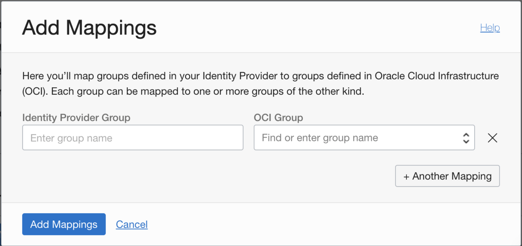

Per creare un mapping di gruppi, procedere nel seguente modo.
  1. Per Gruppo provider di identità, immettere (o incollare) l'ID oggetto del gruppo Azure AD. È necessario immettere esattamente l'ID oggetto, incluso il caso corretto. L'ID oggetto di esempio è: aa0e7d64-5b2c-623g-at32-65058526179c
    Mapping di un gruppo Azure AD a un gruppo OCI
  2. Selezionare il gruppo IAM a cui mappare questo gruppo dall'elenco in Gruppo OCI.
  3. Ripetere i passi precedenti per ogni mapping che si desidera creare, quindi selezionare Crea.

Per aggiungere mapping di gruppi per un provider di identità
  1. Aprire il menu di navigazione e selezionare Identità e sicurezza. In Identità selezionare Federazione.
    Viene visualizzata una lista dei provider di identità nella tenancy.
  2. Selezionare il provider di identità per visualizzarne i dettagli.
  3. Selezionare Aggiungi mapping.
    1. In Gruppo di provider di identità selezionare Gruppo personalizzato. Immettere (o incollare) l'ID oggetto del gruppo Azure AD. È necessario immettere esattamente l'ID oggetto, incluso il caso corretto. L'ID oggetto di esempio è: aa0e7d64-5b2c-623g-at32-65058526179c. Per poter accedere a Oracle Cloud Infrastructure, i gruppi devono anche essere assegnati all'applicazione enterprise in Azure AD. Vedere Passo 6: Assegnazione di gruppi di utenti all'applicazione.
    3. Per aggiungere altri mapping, selezionare +Another Mapping.
    4. Al termine, selezionare Aggiungi mapping.
Le modifiche diventano effettive in genere in pochi secondi.
