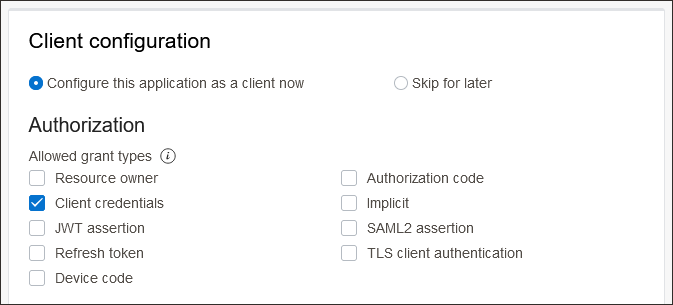

  8. In Configurazione client, selezionare Configurare questa applicazione come client ora.
  9. In Autorizzazione selezionare Credenziali client.
    Configurare l'applicazione come client

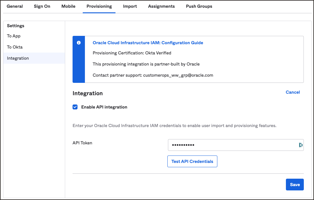

  7. Selezionare Configura integrazione API.
  8. Selezionare Abilita integrazione API.
  9. Immettere il valore del token segreto copiato in precedenza in Token API.
  10. Selezionare Test delle credenziali API.
    Se viene visualizzato un messaggio di errore, controllare i valori immessi e riprovare.
    Quando si riceve un messaggio Oracle Cloud Infrastructure IAM was verified successfully!, la connessione di Okta all'endpoint SCIM IAM OCI è riuscita.
  11. Selezionare Salva.

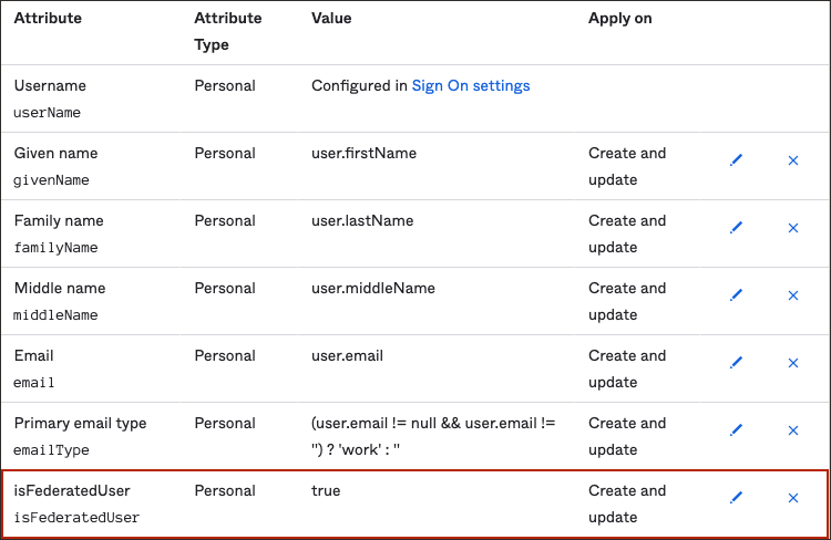

  11. Individuare l'attributo isFederatedUser e selezionare il pulsante Modifica accanto ad esso.
  12. Nella pagina degli attributi:
    • Per Valore attributo scegliere Expression.
    • Nella casella sottostante, immettere true.
    • Per Applica su, scegliere Crea e aggiorna.
    Pagina attributo
  13. Selezionare Salva.
    Valori attributo che mostrano la federazione
Ora, quando viene eseguito il provisioning degli utenti da Okta a OCI, lo stato federato viene impostato su true. È possibile visualizzarlo nella pagina del profilo dell'utente in OCI.

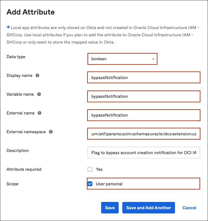

  6. Nella pagina Aggiungi attributo eseguire le operazioni riportate di seguito.
    • Per Tipo di dati, scegliere Boolean.
    • In Nome visualizzato immettere bypassNotification.
    • In Nome variabile immettere bypassNotification.
      Nota
      Il nome esterno viene popolato automaticamente dal valore del nome della variabile.
    • Per Spazio di nomi esterno, immettere urn:ietf:params:scim:schemas:oracle:idcs:extension:user:User.
    • In Ambito, selezionare User personal.
    Pagina Aggiungi attributo

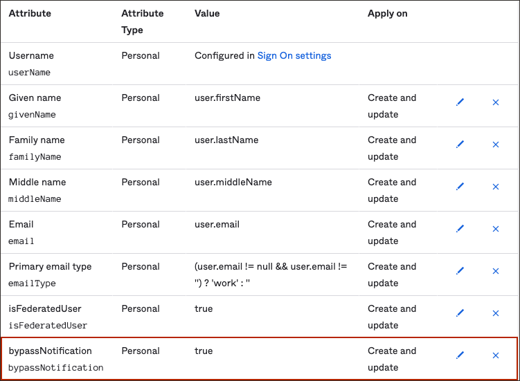

  9. Scorrere fino a Mapping attributi e selezionare Mostra attributi non mappati.
  10. Individuare l'attributo bypassNotification e selezionare il pulsante Modifica accanto ad esso.

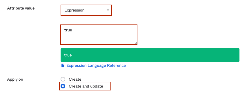

  11. Nella pagina degli attributi:
    Pagina attributo
  12. Selezionare Salva.
    Valori degli attributi che mostrano la notifica di bypass
