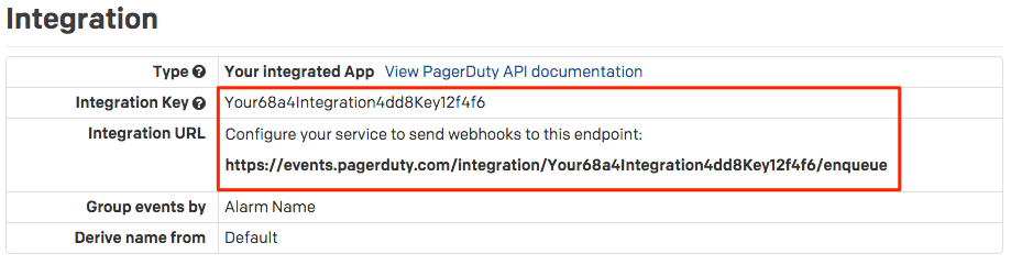

  7. Copiare la chiave di integrazione e l'URL di integrazione per la nuova integrazione e conservarla in un luogo sicuro per utilizzarla in un secondo momento.
    Esempio di PagerDuty chiave di integrazione e URL di integrazione (al momento della pubblicazione del documento):
    PagerDuty Chiave di integrazione e URL di integrazione.
    Ora si dispone della chiave di integrazione necessaria per creare una sottoscrizione PagerDuty in Notifiche.

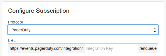

  2. Nel pannello Crea sottoscrizione, per Protocollo, selezionare PagerDuty.
    Il campo URL viene visualizzato con uno spazio che consente di aggiungere la chiave di integrazione.
    Sezione Chiave di integrazione dell'endpoint PagerDuty.
    • Protocollo: selezionare PagerDuty.
    • URL
      Digitare (o copiare e incollare) la parte chiave di integrazione dell'URL per la sottoscrizione PagerDuty. Questa parte è l'endpoint PagerDuty. Le altre parti dell'URL sono non modificabili.

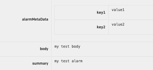

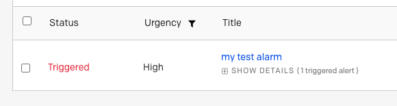

      Viene attivato un incidente PagerDuty contenente il contenuto del messaggio.
      Esempio di incidente PagerDuty attivato (al momento della pubblicazione del documento):
      Esempio di incidente PagerDuty attivato.
      Esempio del contenuto di un incidente PagerDuty attivato (al momento della pubblicazione del documento):
      Esempio di contenuto in un incidente PagerDuty attivato.
