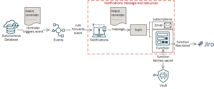

Scenario C: archiviazione dei biglietti Jira per i promemoria
Archivia automaticamente un ticket Jira ogni volta che si verifica un evento di promemoria di manutenzione. In questo scenario, ogni volta che un promemoria per l'imminente manutenzione del database proviene da Oracle Cloud Infrastructure, viene creato un ticket Jira per il tecnico che effettua la chiamata.
Questo scenario prevede la scrittura di una funzione nel file dei ticket Jira (e la creazione di un segreto per memorizzare le credenziali Jira), l'aggiunta di tale funzione e di un messaggio di posta elettronica facoltativo come sottoscrizioni a un argomento e la creazione di una regola che invia messaggi a tale argomento quando si verificano eventi di promemoria di manutenzione (vedere Tipi di eventi di Autonomous Container Database). Il messaggio viene inviato alle sottoscrizioni dell'argomento, che include un indirizzo e-mail di gruppo oltre alla funzione. La funzione viene richiamata alla ricezione del messaggio.
Tutto tranne la funzione può essere impostato nella console. In alternativa, puoi utilizzare l'interfaccia CLI o l'API di Oracle Cloud Infrastructure, che ti consente di eseguire autonomamente le singole operazioni.
Il servizio Notifiche non contiene informazioni su una funzione dopo che è stata richiamata. Per ulteriori informazioni, vedere le informazioni sulla risoluzione dei problemi in Funzione non richiamata o non eseguita.
Per ulteriori informazioni su questo scenario, vedere Automated Jira Ticketing using OCI Events, Notifications, and Functions e il repository GitHub associato.
