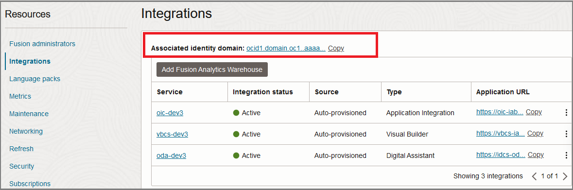

Visualizzazione dei servizi integrati
Nella scheda Integrazioni della pagina dei dettagli dell'ambiente vengono visualizzati i servizi di cui è stato eseguito il provisioning con l'ambiente Fusion Applications. Nella scheda Integrazioni è possibile effettuare le operazioni riportate di seguito.
- Visualizzare la lista dei servizi integrati con l'ambiente.
- Passare direttamente ai dettagli dell'istanza di servizio integrata, in cui è possibile eseguire task di gestione per l'istanza di servizio integrata. Ad esempio, è possibile passare ai dettagli dell'istanza del servizio Digital Assistant per monitorare, configurare e gestire l'istanza.
- Collegarsi direttamente all'applicazione in cui è possibile collegarsi per utilizzare la console del servizio applicazioni.
Per visualizzare le integrazioni
- Seguire la guida passo-passo nell'interfaccia utente della console: nella pagina Panoramica di Fusion Applications, in Apprendimento guidato, trovare la casella Integrazioni e selezionare Visualizza dettagli. Viene fornita assistenza dettagliata per l'esecuzione del task. Per uscire dal task in qualsiasi momento, selezionare Chiudi. È possibile sottomettere il feedback sull'attività guidata dopo averla chiusa o completata.
- Attenersi alla procedura descritta di seguito nella console.
Nella pagina di elenco Ambienti, selezionare l'ambiente da utilizzare. Se è necessaria assistenza per trovare la pagina di elenco, vedere Per elencare gli ambienti.
- Nella pagina dei dettagli dell'ambiente selezionare Integrazioni.
Vengono visualizzati i servizi e le applicazioni integrati con l'ambiente.
- Per visualizzare o modificare l'istanza del servizio: selezionare il nome dell'integrazione. È necessario disporre delle autorizzazioni per utilizzare il servizio per accedere alla pagina dei dettagli dell'istanza di servizio. Vedere Accesso ai servizi integrati. Per informazioni sulla gestione dell'istanza del servizio, consultare la documentazione specifica del servizio:
- Per visitare la console specifica dell'applicazione: selezionare l'URL applicazione per accedere all'applicazione. L'accesso viene eseguito automaticamente con le credenziali utilizzate per connettersi alla console cloud oppure viene richiesto di collegarsi. È necessario essere aggiunti come utente all'applicazione per eseguire la connessione.
Se è stato eseguito il provisioning dell'ambiente Fusion Applications, si viene aggiunti automaticamente come amministratore del servizio. È necessario aggiungere altri utenti. Per aggiungere utenti, consultare la documentazione specifica del servizio.

Gestione degli utenti per le applicazioni integrate
Gestire gli utenti e i gruppi delle applicazioni di servizio integrate nel dominio di Identity associato. Un collegamento al dominio di Identity associato viene visualizzato nella pagina dei dettagli dell'ambiente, nella scheda Dettagli. Per informazioni dettagliate sui domini di Identity, vedere Utilizzo dei domini di Identity.
Agli utenti dell'applicazione viene concesso l'accesso tramite ruoli predefiniti, ad esempio Amministratore servizi, Sviluppatore servizi e Utente servizio. Di seguito è riportata una procedura di esempio per la creazione di un gruppo, la creazione di un utente nel gruppo e l'assegnazione del gruppo a un ruolo applicazione. È inoltre possibile utilizzare la stessa procedura per assegnare un utente direttamente a un ruolo. Per ulteriori informazioni sui ruoli disponibili e su altri dettagli specifici per la gestione degli utenti in ogni applicazione integrata, consultare la documentazione specifica dell'applicazione.
La stessa interfaccia viene utilizzata per assegnare gruppi, utenti o applicazioni a un ruolo. Vedere Passo 4.
- Nella pagina dei dettagli dell'ambiente, selezionare il collegamento all'identificativo del dominio di Identity associato per andare al dominio di Identity.

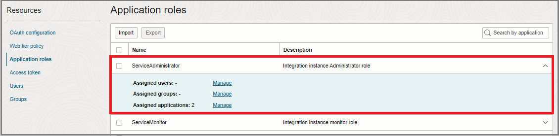

Assegnare il gruppo a un ruolo (consigliato). È inoltre possibile utilizzare questa procedura per aggiungere un utente o un'applicazione a un ruolo.
- Nella pagina dei dettagli del dominio selezionare Oracle Cloud Services.
- Selezionare l'applicazione Cloud Service a cui si desidera concedere l'accesso. Alcuni nomi di Cloud Service includono prefissi o suffissi generati. Utilizzare la descrizione per verificare la selezione.
- Nella pagina dei dettagli dell'applicazione, selezionare Ruoli applicazione e trovare il ruolo a cui si desidera aggiungere il gruppo.
- Selezionare il menu , quindi selezionare Gestisci gruppi. È inoltre possibile selezionare Gestisci utenti o Gestisci applicazioni per aggiungere un utente o un'applicazione al ruolo.
- Nel pannello Gestisci assegnazioni gruppo selezionare Assegna gruppi.
- Nel pannello Assegna gruppi selezionare i gruppi che si desidera assegnare, quindi selezionare Assegna.
Il gruppo è ora elencato nella tabella Gruppi assegnati.
- Selezionare Chiudi.
