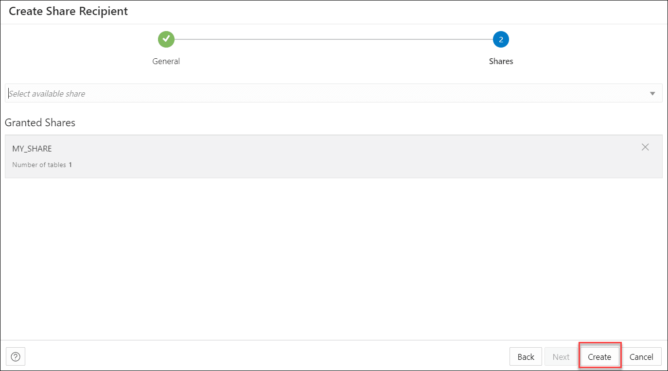

Fare clic su + Crea destinatario condivisione per creare un destinatario condivisione. Per ulteriori dettagli, vedere Crea destinatario condivisione.
Fare clic su Identificazione provider per specificare il nome e la descrizione per identificare la modalità di visualizzazione dei destinatari. È inoltre possibile configurare le impostazioni SMTP.

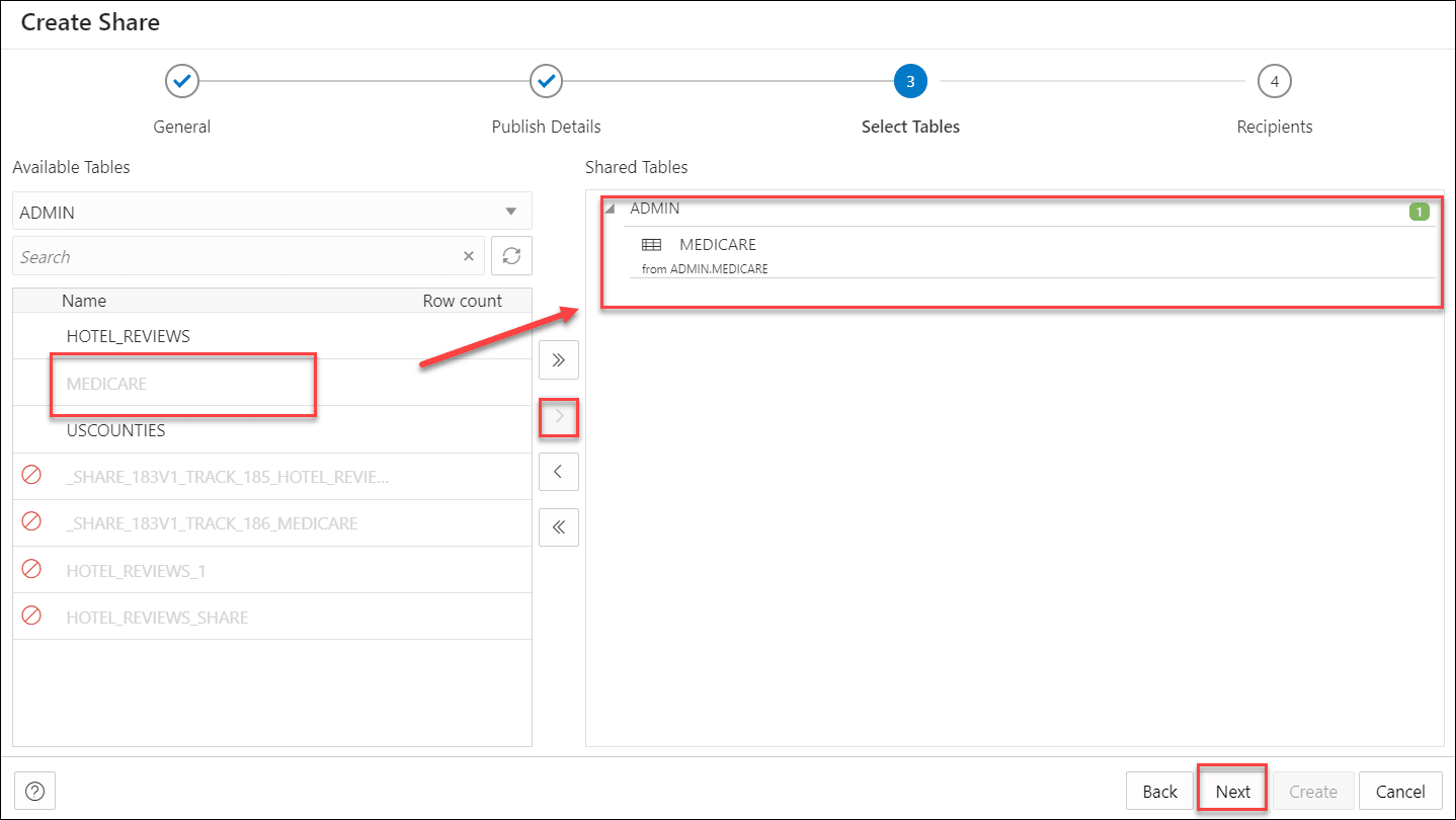

    Fare clic su Avanti per passare alla scheda Seleziona tabelle della Creazione guidata condivisione.
  3. Nella scheda Seleziona tabelle della procedura guidata, selezionare lo schema dal menu a discesa e fare clic sulla tabella che si desidera condividere dalle tabelle disponibili. Scegliere una delle opzioni disponibili:
    • >: questa opzione consente di spostare la tabella in tabelle condivise.
    • <: per rimuovere la tabella selezionata dalle tabelle condivise, selezionare questa opzione.
    • >>: questa opzione consente di spostare tutte le tabelle nella schermata Tabelle condivise.
    • <<: per rimuovere tutte le tabelle selezionate dalle tabelle condivise, selezionare questa opzione.

  6. Per creare la condivisione, selezionare Crea. Si riceverà un messaggio di notifica della condivisione riuscito in alto a destra del display che indica che la condivisione è riuscita. La pagina Fornisci condivisione visualizza la condivisione insieme ai relativi dettagli, ad esempio il tipo di entità, il proprietario, gli oggetti condivisi e i destinatari.
Fare clic sul nome dell'entità oppure fare clic su Azione per visualizzare i dettagli sull'entità di condivisione. Vedere Visualizza dettagli entità condivisione.
Dopo aver creato la condivisione, è possibile visualizzare la nuova entità Condividi nella pagina Fornisci condivisione.

    Fare clic su Avanti per passare alla scheda Condivisioni della finestra di dialogo Crea destinatario condivisione.
  3. Nella scheda Condivisioni, selezionare una condivisione disponibile dall'elenco a discesa. Quando si seleziona la condivisione, questa viene elencata nella sezione Azioni concesse. È possibile scegliere di condividere più condivisioni con il destinatario.Segue la descrizione dell'immagine create-share-recipients-shares-new.png
    Selezionare Crea per creare il destinatario della condivisione.
Una volta creato il destinatario della condivisione, sarà possibile visualizzare l'entità Destinatario condivisione appena creata nell'area di visualizzazione della pagina Fornisci condivisione. La nuova scheda destinatario visualizza dettagli quali il tipo di entità e il proprietario.Segue la descrizione della nuova-share-recipient.png
