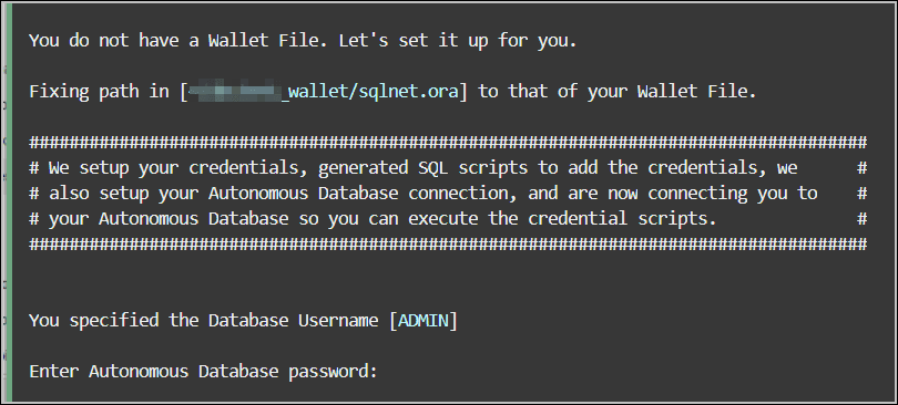

Crea credenziali utilizzando OCI Cloud Shell
È possibile creare credenziali native OCI utilizzando uno script Cloud Shell.
adb-create-cred.sh per generare script di credenziali. Lo script adb-create-cred.sh cerca le credenziali esistenti, se trovate, se si desidera riutilizzarle o se si desidera creare nuove credenziali. A seconda della decisione presa, gli script delle credenziali generate includono credenziali nuove o esistenti. Scarica lo script delle credenziali native OCI o copialo per eseguirlo direttamente nel database utilizzando qualsiasi strumento o utility SQL o JSON.
Per un elenco di argomenti supportati dallo script Crea credenziale, immettere
adb-create-cred.sh --help.
In questo esempio, gli script delle credenziali native OCI vengono generati nell'area di script per la tenancy in uso senza eseguirli nel database.
- Nella pagina Connessioni, fare clic su Crea e selezionare Nuova posizione area di memorizzazione cloud. È necessario conoscere il nome e la posizione dell'area di memorizzazione cloud della credenziale per crearne una nuova.
- Selezionare Crea credenziale.
- Nella procedura guidata Crea credenziale, selezionare Crea utilizzando OCI Cloud Shell. Verrà visualizzato uno script nel campo editor di script.
Nota
- Se ti trovi nella tua area di origine e Autonomous AI Database si trova nella tua area di origine, esegui lo script senza l'argomento dell'area. Lo script presuppone che Autonomous AI Database si trovi nell'area di origine e non richiederà un'area alternativa.
- Se ci si trova nella propria area di origine e Autonomous AI Database si trova in un'area alternativa, è necessario passare l'argomento --region durante l'esecuzione dello script.
- Fare clic su Copia script.
- Connettersi alla tenancy OCI, selezionare l'icona Strumenti per sviluppatori e fare clic su Cloud Shell dall'elenco a discesa.
- Incollare lo script
adb-create-cred.shcopiato nel passo precedente che include gli argomenti utilizzati dallo strumento per individuare il database, connettersi al database e il nome della credenziale fornito nel campo Nome credenziale. - Lo script Cloud Shell informa dell'esistenza di chiavi e impronte digitali API OCI e se si desidera riutilizzarle. Immettere
yper riutilizzare le chiavi e l'impronta digitale esistenti.Se si sceglie di creare nuove credenziali e si decide di sovrascrivere le credenziali che si desidera utilizzare, è possibile tornare alla directory in cui si trova il backup e riutilizzarle. Il nome o la cartella del file di backup contiene un suffisso con la seguente sintassi:
_bkp_YYYYMMDD_abc. Ad esempio, questo file di backup è stato creato il 06 giugno 2024:_bkp_20240603_woT. - La finestra dello script Cloud Shell viene visualizzata se si desidera eseguire gli script delle credenziali su Autonomous AI Database. Immettere
yper eseguire lo script delle credenziali nel database con l'area, il compartimento e gli argomenti del database. - È possibile visualizzare una notifica che informa che non si dispone di un file wallet. Lo script crea un file wallet. È necessario specificare la password ADMIN utilizzata per connettersi al database. Nel caso in cui lo script rilevi il file wallet, lo script richiede di riutilizzarlo o di impostarne uno nuovo.
Nota
Se si dispone di un endpoint privato di Autonomous AI Database in una rete cloud virtuale, lo script
adb-create-cred.shgenera gli script SQL e JSON. Tuttavia, non esegue i passi necessari per accedere all'endpoint privato di Autonomous AI Database. In alternativa, viene richiesto di eseguirecat ~/oci_native_credential.sqlper copiare l'istruzione SQL in qualsiasi strumento SQL a cui si ha accesso tramite un bastion o un host Jump. - Lo script Cloud Shell visualizza una notifica del login riuscito e della creazione delle credenziali nel database specifico.
Lo script richiede di eseguire lo script su un database altro. Immettere
nper non eseguire le credenziali in un altro database.Lo script termina e visualizza il percorso di esecuzione dello script
oci_native_credential.sqlper creare una credenziale.Nota
Se la connessione ad Autonomous AI Database non riesce, è possibile eseguirecat ~/oci_native_credential.sqle copiare l'istruzione SQL per eseguirla direttamente nel database utilizzando qualsiasi strumento SQL.
