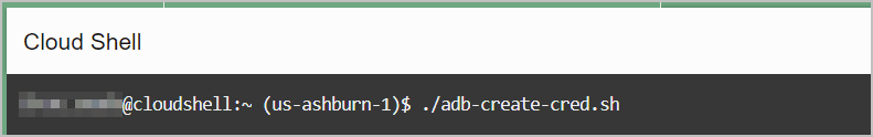

  1. Connettersi alla tenancy, selezionare l'icona Strumenti per sviluppatori e fare clic su Cloud Shell dall'elenco a discesa.
  2. Eseguire lo script adb-create-cred.sh.
