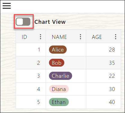

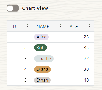

Selezionare Vista grafico per visualizzare i dati tabulari sotto forma di grafico.
In alternativa, è possibile visualizzare anche la vista grafico dei dati tabulari dal menu hamburger collegamento ipertestuale tabella
Descrizione dell'illustrazione hamburger-menu.png nella pagina Collegamento ipertestuale tabella. Per ulteriori informazioni, vedere Cambia vista grafico e tabella.
Oltre ad attivare/disattivare le viste Grafico e Tabella utilizzando il menu hamburger collegamento ipertestuale tabella, è anche possibile frazionare o unire le tabelle raggruppate e scegliere le colonne di tabella da visualizzare. Vedere Gestione dei dati con il menu hamburger collegamento ipertestuale tabella per esplorare il menu hamburger collegamento ipertestuale tabella.

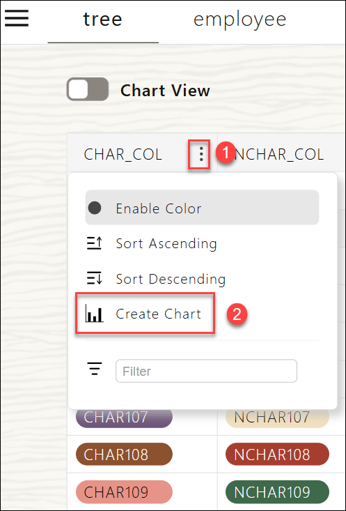

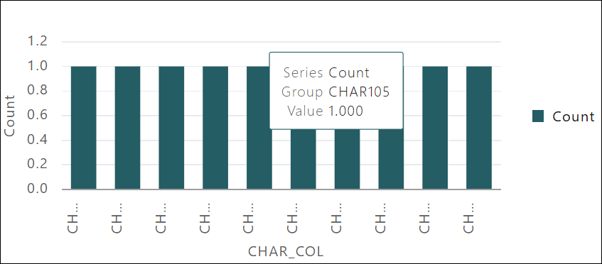

Passando a Vista grafico, i dati della prima colonna vengono visualizzati automaticamente nel grafico. Lo screenshot seguente visualizza i dati della colonna ID nella vista Grafico.
Per informazioni dettagliate sulla creazione di un grafico dal menu a colonne dei dati tabulari, vedere Crea un nuovo grafico.
I dati nel formato tabella vengono convertiti in un grafico con impostazioni predefinite. Se sono presenti dati aggiuntivi, è possibile fare clic sul pulsante Carica altri dati nella parte superiore della pagina per recuperare la pagina successiva dei dati.

È possibile tornare alla vista tabulare disattivando lo switch Vista grafico nella parte superiore della pagina. Facoltativamente, è anche possibile tornare alla vista in formato tabulare facendo clic su Mostra tabelle nel menu Hamburger collegamenti ipertestuali tabella.

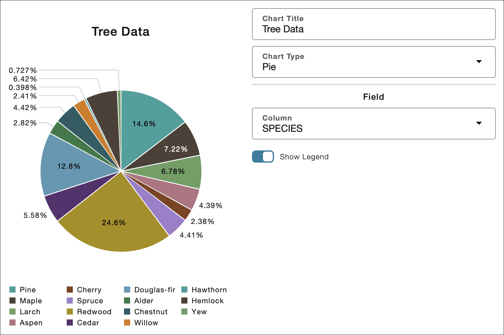

- Personalizzazione grafico a torta: quando si seleziona Grafico a torta nel campo Tipo di grafico, è possibile configurare il grafico come descritto nella sezione Personalizzazioni grafico a torta.

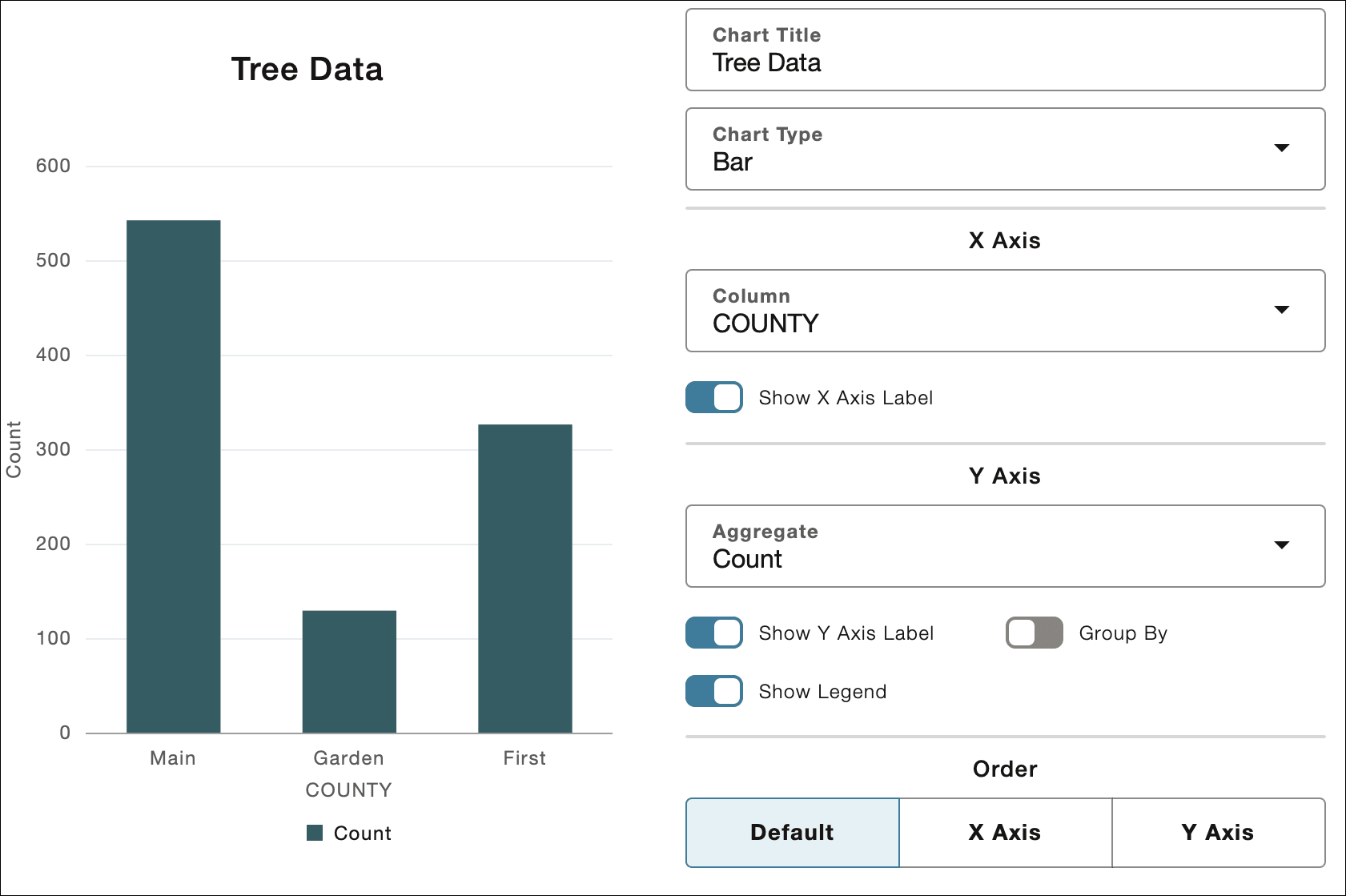

- Personalizzazione grafico a barre
Un grafico a barre visualizza un riepilogo grafico di più valori di dati a scopo di confronto. La vista grafico predefinita è un grafico a barre. - Personalizzazioni dei grafici a linee

I grafici a dispersione visualizzano i datapoint, ognuno dei quali rappresenta un valore di dimensione. - Personalizzazioni del grafico a torta
Un grafico a torta visualizza un grafico circolare diviso in sezioni per confrontare set di dati tra di loro.
In un grafico a barre viene visualizzato un riepilogo grafico di più valori dati per confrontarli. La vista grafico predefinita è un grafico a barre.
- In Asse X selezionare i valori di campo riportati di seguito.
- Colonna: selezionare i dati della colonna che si desidera visualizzare sull'asse x. L'opzione predefinita è la colonna più a sinistra della vista tabella.
- In Asse Y selezionare i valori di campo riportati di seguito.

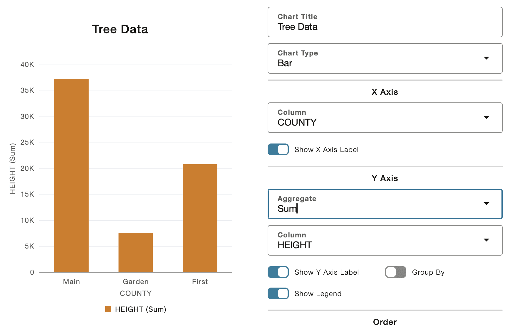

Aggrega: selezionare una delle funzioni di aggregazione disponibili che si desidera eseguire nel campo Colonna: Conteggio (predefinito), Somma, Min, Max o Media.
Colonna: se è selezionato qualsiasi altro aggregato ad eccezione di Conteggio, è possibile visualizzare questo campo per specificare la colonna in cui aggregare i dati. In questo campo vengono visualizzate solo le colonne numeriche, mentre la selezione predefinita è la colonna numerica più a sinistra nella tabella che non è già stata scelta per l'asse X.
- Selezionare l'opzione Mostra etichetta asse Y per mostrare o nascondere l'etichetta asse Y.
- Attivare o disattivare l'opzione Mostra legenda per mostrare o nascondere la legenda del grafico.
Per abilitare il raggruppamento secondario, è possibile utilizzare Raggruppa per. Il gruppo predefinito è la colonna più a sinistra non assegnata all'asse X o alla colonna di aggregazione.
- È possibile utilizzare Stack per visualizzare le barre di gruppo impilate o affiancate. Ciò determina se le barre dei gruppi vengono visualizzate in pila l'una sull'altra o affiancate.
In Ordine, è possibile selezionare una qualsiasi delle opzioni disponibili per scegliere come visualizzare i dati:
- Predefinito: visualizza i dati così com'è.
- Asse X: consente di ordinare i dati in ordine alfanumerico crescente in base ai valori degli assi X.
- Asse Y: consente di ordinare le barre aumentando l'altezza. Questo campo non è disponibile se si seleziona Raggruppa per.

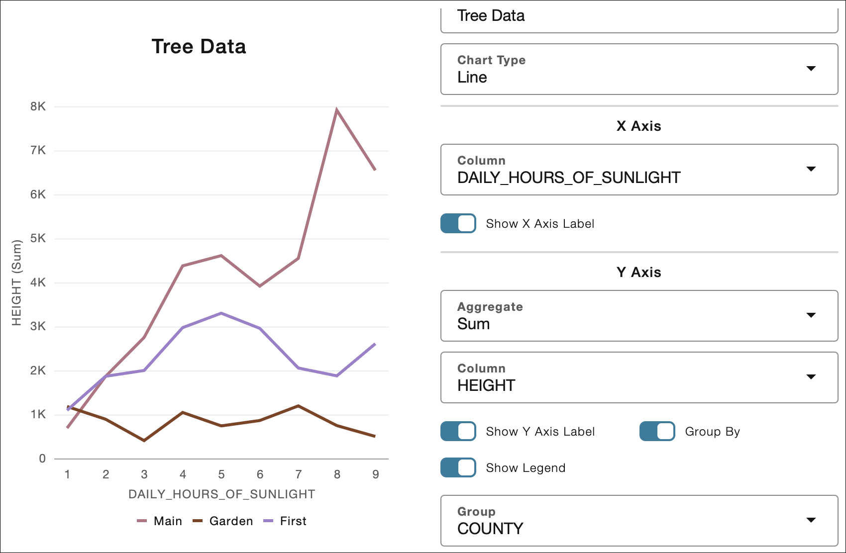

Personalizzazioni grafico a linee
Un grafico a linee visualizza i valori per una o più risorse in un periodo di tempo. Ogni punto della linea rappresenta un valore effettivo in un determinato momento.
- È possibile utilizzare Raggruppa per per abilitare il raggruppamento secondario.
Nota
L'opzione Stack è disabilitata quando l'opzione Raggruppa per è abilitata. -
Per impostazione predefinita, i grafici a linee sono disposti in ordine crescente in base al valore dell'asse X.
Argomento padre: Personalizzare i grafici

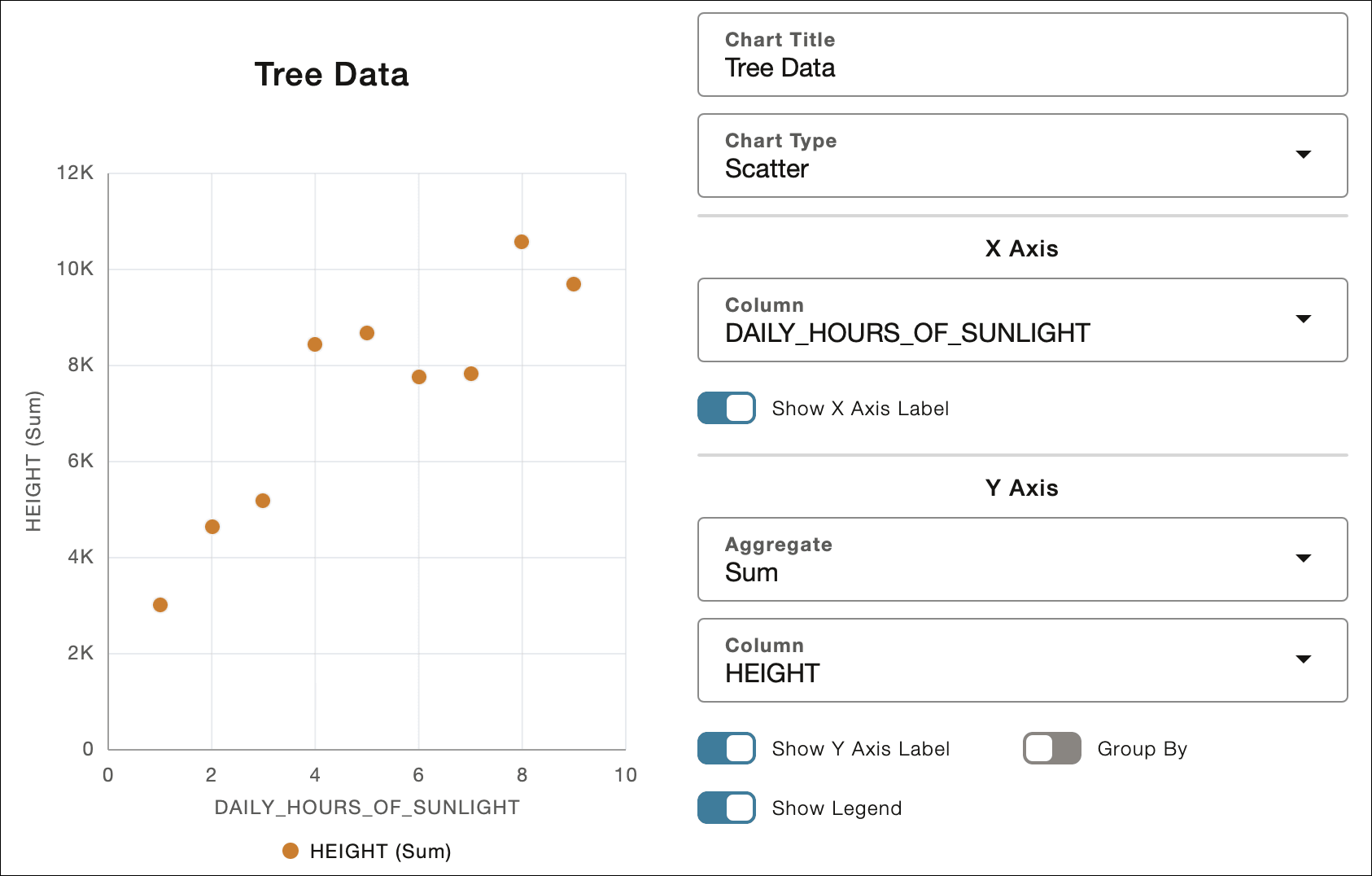

Personalizzazione grafico a dispersione
I grafici a dispersione visualizzano i datapoint, con ogni punto che rappresenta un valore di dimensione.
- Colonna: selezionare i dati della colonna che si desidera visualizzare sull'asse x. Nell'elenco a discesa sono disponibili solo colonne numeriche. L'opzione predefinita è la colonna più a sinistra della vista tabella.
Nota
Se si seleziona una colonna non numerica, verrà visualizzato un messaggio informativo che indica che non è possibile creare un grafico a dispersione utilizzando la colonna dell'asse X selezionata.È possibile attivare/disattivare lo switch Mostra etichetta asse X per visualizzare o nascondere l'etichetta dell'asse X.
È possibile utilizzare Raggruppa per per abilitare il raggruppamento secondario.Nota
I grafici a dispersione sono disposti in ordine crescente in base al valore dell'asse X.
Un grafico a torta consente di visualizzare un grafico circolare diviso in sezioni per confrontare set di dati.
In Campo, selezionare la colonna che determina le sezioni del grafico a torta.
La selezione predefinita corrisponde alla colonna Asse X utilizzata in un grafico a barre.
