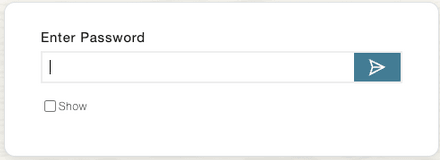

Quando un producer include il parametro password con DBMS_DATA_ACCESS.CREATE_URL per creare un collegamento ipertestuale tabella protetto da password, quando un consumer accede all'URL protetto da password, può accedere ai dati solo dopo aver fornito la password valida.
Ad esempio, con questo URL protetto da password:
https://dataaccess.adb.us-ashburn-1.oraclecloudapps.com/adb/p/F5Sn..._example/data?view=table
Il browser mostra un prompt ed è necessario immettere la password per accedere ai dati.

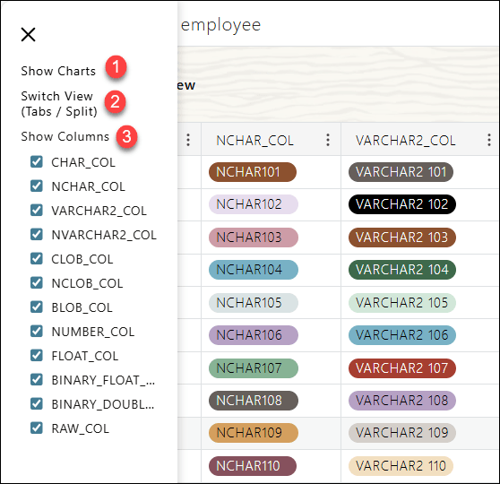

Gestisci dati con il menu hamburger collegamento ipertestuale tabella
Il menu Hamburger collegamenti ipertestuali tabella consente di gestire la modalità di presentazione dei dati nella pagina Collegamenti ipertestuali tabella. È possibile alternare le visualizzazioni di grafici e tabelle, dividere o combinare tabelle raggruppate o visualizzare in modo selettivo le colonne delle tabelle. Questo menu consente la personalizzazione rapida in base al flusso di lavoro.
È possibile interagire con i dati del collegamento ipertestuale Tabella con le opzioni presenti nel menu hamburger del collegamento ipertestuale tabella. Ciò migliora la modalità di visualizzazione dei dati.

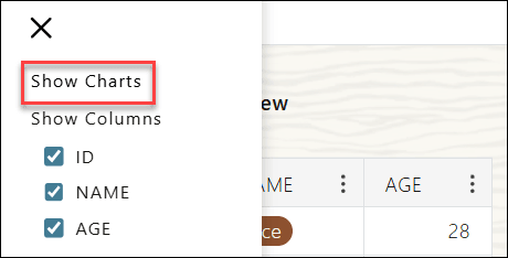

Il menu Hamburger collegamenti ipertestuali tabella consente di:
- Passare da Grafico a Vista tabella
Questa opzione consente di attivare/disattivare la rappresentazione dei dati in modo dinamico. È possibile visualizzare i dati come grafico o passare a un formato tabulare dettagliato per l'ispezione dei dati. Per visualizzare i dati in formato grafico, aggiungere il parametro di query?view=tablea qualsiasi URL collegamento ipertestuale tabella. - Utilizzare il gruppo di collegamenti ipertestuali tabella per visualizzare i dati mediante la vista Cambia

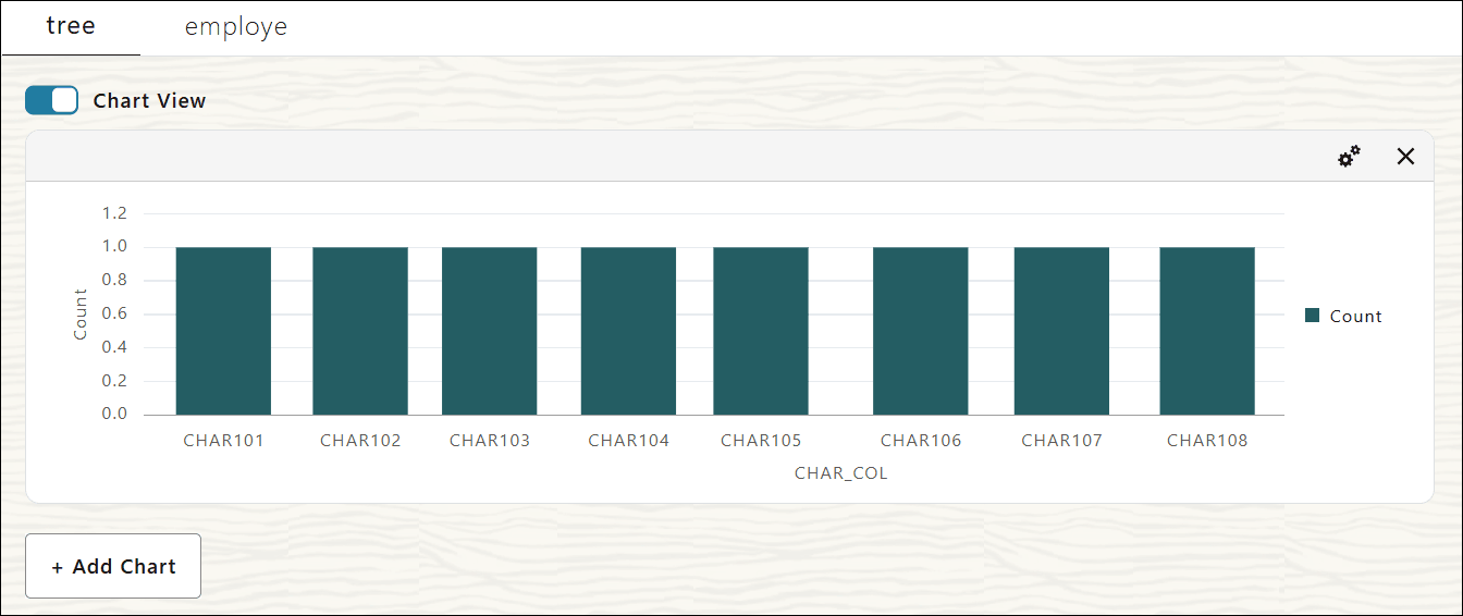

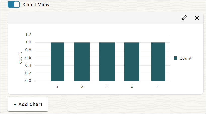

Passando a Vista grafico, i dati della prima colonna vengono visualizzati automaticamente nel grafico. Lo screenshot seguente visualizza i dati della colonna ID nella vista Grafico.
Per ulteriori informazioni sulla vista Grafici, vedere Accedere ai dati in formato grafico con collegamenti ipertestuali di tabella.

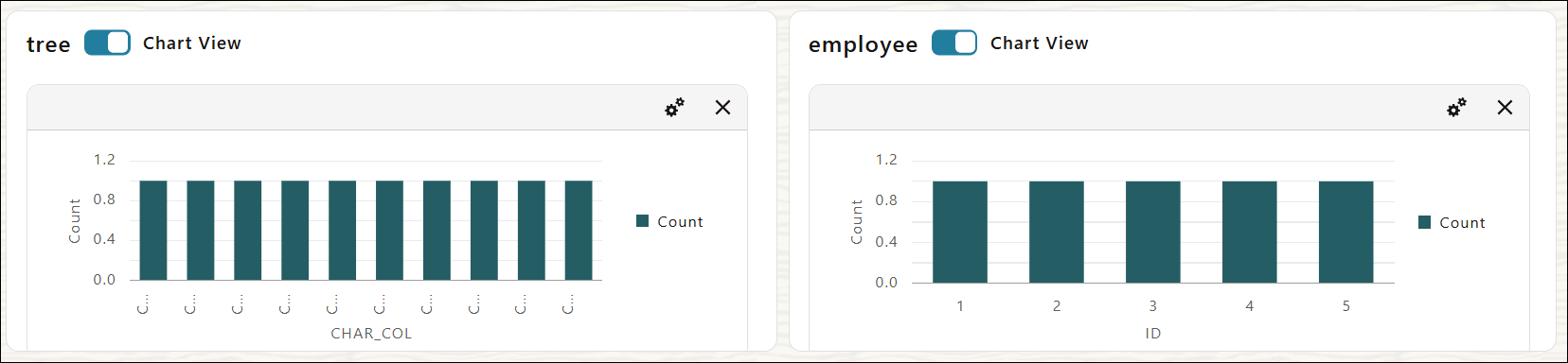

Usa gruppo collegamenti ipertestuali tabella per visualizzare i dati mediante la vista Switch
È possibile accedere ai dati con un gruppo di collegamenti ipertestuali tabella da un browser e visualizzare i dati nella vista Grafico.
È possibile alternare due modalità di visualizzazione delle tabelle utilizzando l'opzione Cambia vista (schede/dividi) del menu hamburger collegamento ipertestuale tabella.
Questa opzione gestisce la modalità di presentazione di più tabelle o risultati delle query raggruppati in un gruppo di collegamenti ipertestuali tabella. È possibile scegliere di dividere queste tabelle per visualizzare separatamente ogni data set o combinarle in una vista consolidata.
Quando si fa clic per la prima volta, il gruppo di collegamenti ipertestuali tabella viene diviso e le tabelle vengono visualizzate separatamente fianco a fianco o nelle schede.
In questo modo è possibile visualizzare contemporaneamente i dati di più tabelle.
Quando si fa di nuovo clic sull'opzione Cambia vista (schede/dividi), le viste suddivise vengono ricongiunte al gruppo di collegamenti ipertestuali tabella scheda originale, presentando tutte le tabelle raggruppate in un'unica vista a schede invece di quelle separate.
Usa collegamento ipertestuale tabella per mostrare o nascondere le colonne della tabella
È possibile utilizzare i filtri per limitare i dati visualizzati nella pagina Collegamenti ipertestuali tabella.

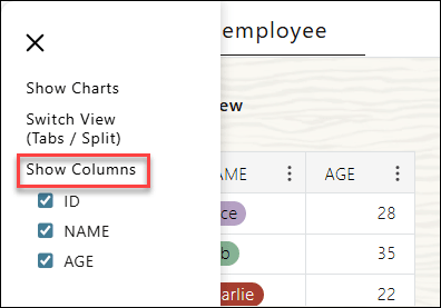

Dal filtro Mostra colonne del menu hamburger collegamenti ipertestuali tabella è possibile selezionare o deselezionare la casella di controllo accanto al nome della colonna per visualizzare o nascondere la colonna dalla vista tabulare.
Questa opzione consente di personalizzare le viste tabella selezionando le colonne da visualizzare o nascondere.
L'opzione Mostra colonne è disponibile solo nella vista tabulare del collegamento ipertestuale tabella.
Nel caso di un gruppo di collegamenti ipertestuali tabella, l'opzione Mostra colonne visualizza le colonne della tabella attualmente selezionata.

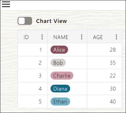

È possibile accedere ai dati con un collegamento ipertestuale tabella da un browser e visualizzare i dati in formato tabella e i valori delle celle con colore.
È possibile accedere ai dati del collegamento ipertestuale tabella con un browser e visualizzare i dati restituiti nella tabella di database, ad esempio il formato. Il formato della tabella supporta lo scorrimento, l'ordinamento, il filtro e i colori delle celle.
Per restituire i dati in formato tabella, aggiungere il parametro di query ?view=table a qualsiasi collegamento ipertestuale tabella. Ad esempio, da un browser utilizzare un collegamento ipertestuale tabella con ?view=table aggiunto:
Per impostazione predefinita, le colonne non includono la colorazione per i valori delle celle. È possibile aggiungere colore ai valori delle celle nella vista tabella Collegamento ipertestuale tabella facendo clic su
accanto a un'intestazione di colonna, quindi selezionare Abilita colore.
Di seguito è riportato uno screenshot di una tabella di esempio con la colonna SPECIES che mostra il colore con i valori nelle celle.

Usa gruppo collegamenti ipertestuali tabella per visualizzare i dati in formato tabella
È possibile accedere ai dati con un gruppo di collegamenti ipertestuali tabella da un browser e visualizzare i dati in formato tabella.
Per visualizzare i dati in formato tabella, aggiungere il parametro di query ?view=table a un URL gruppo collegamenti ipertestuali tabella. Per un URL gruppo collegamenti ipertestuali tabella, in un browser viene visualizzata una pagina in cui è possibile selezionare una scheda per visualizzare i dati per un membro del gruppo.
Ad esempio, è possibile visualizzare un gruppo di collegamenti ipertestuali tabella con schede dei membri del gruppo aggiungendo ?view=table all'URL:

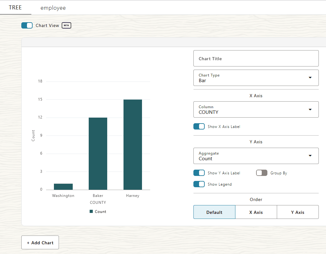

Nella pagina seguente viene visualizzata la scheda TREE con l'opzione Vista grafico selezionata (quando questa opzione è deselezionata, la pagina mostra la vista tabella).
