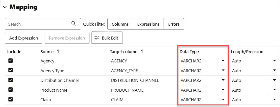

Valutare la possibilità di modificare il tipo di dati delle prime cinque righe da VARCHAR2 a CHAR nella tabella di mapping.

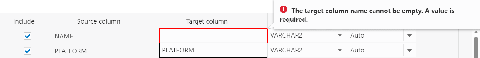

Al termine della modifica di una cella si riceverà un messaggio di errore di descrizione comandi con il motivo esatto del messaggio di errore. La cella della griglia di mapping verrà evidenziata in rosso per indicare un valore non valido da correggere. L'evidenziazione viene rimossa dopo aver corretto il valore non valido. Ad esempio, è possibile visualizzare il seguente messaggio di errore di descrizione comandi quando il nome della colonna di destinazione non è compilato. Segue la descrizione di tooltip-error.png
