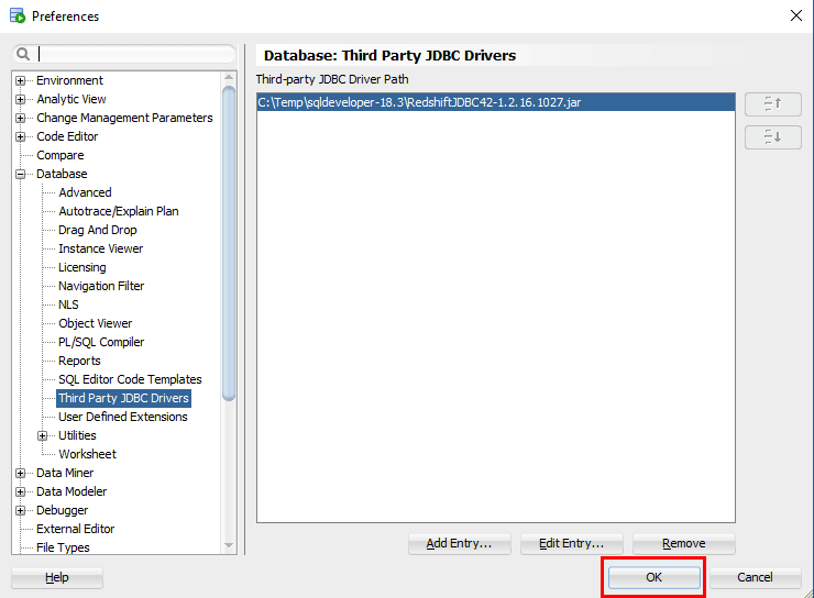

Memorizzare il driver JDBC Amazon Redshift in una directory locale in cui SQL Developer può accedere al driver JDBC Amazon Redshift.
Aggiungere il driver JDBC Amazon Redshift come terze parti a SQL Developer prima di effettuare una connessione. In SQL Developer, andare a Strumenti > Preferenze > Database > Driver JDBC di terze parti (per Mac, si tratta di Oracle SQL Developer > Database preferenze > Driver JDBC di terze parti).
Fare clic su Aggiungi voce e selezionare il percorso del driver JDBC Amazon Redshift scaricato.
Descrizione dell'immagine dwcs_aws_migration_jdbc_add1.png -
Fare clic su OK per aggiungere il driver JDBC Amazon Redshift scaricato.
