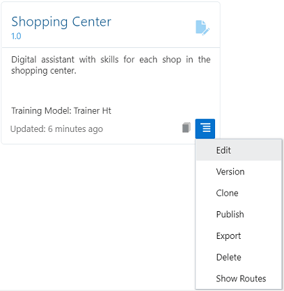

Per impostazione predefinita, viene visualizzata solo la versione aggiornata più di recente di ciascun assistente digitale. È possibile visualizzare tutte le versioni di un assistente digitale disattivando lo switch Mostra solo più recente.
È possibile accedere alla maggior parte dei task di gestione dal menu Opzioni di un assistente digitale.

Copia
Se si desidera creare un assistente digitale simile a un assistente digitale esistente o riutilizzare gli artifact di un assistente digitale esistente, è possibile creare l'assistente digitale mediante la clonazione.
Per duplicare una versione di un assistente digitale:
  1. Fare clic su icona per aprire il menu laterale per aprire il menu laterale e selezionare Sviluppo > Assistenti digitali.
  2. Nella casella relativa all'assistente digitale che si desidera duplicare, fare clic su icona per aprire il menu Opzioni e selezionare Duplica.

Pubblicazione
Una volta completata la creazione di una versione di un assistente digitale, è possibile bloccarla pubblicandola. Se in seguito si desidera apportare ulteriori modifiche, è necessario creare un'altra versione e utilizzarla.
Per pubblicare una versione di un assistente digitale, effettuare le operazioni riportate di seguito.
  2. Nella casella relativa all'assistente digitale che si desidera pubblicare, fare clic su icona per aprire il menu Opzioni e selezionare Pubblica.
Creare nuova versione
A un certo punto, potrebbe essere necessario creare un'altra versione di un assistente digitale, ad esempio per aggiungere nuove funzioni.
Per creare un'altra versione:
  2. Nella casella relativa all'assistente digitale di cui si desidera creare la versione, fare clic su icona per aprire il menu Opzioni e selezionare Nuova versione.

Elimina
  2. Nella casella relativa all'assistente digitale che si desidera eliminare, fare clic su icona per aprire il menu Opzioni e selezionare Elimina.
Esportare un assistente digitale in un'altra istanza
Se si dispone di più istanze di Oracle Digital Assistant e si desidera copiare un assistente digitale da un'istanza all'altra, utilizzare i comandi di esportazione e importazione.
  1. Eseguire il login all'istanza da cui si desidera esportare l'assistente digitale da.
  2. Fare clic su icona per aprire il menu laterale per aprire il menu laterale e selezionare Sviluppo > Assistenti digitali.
  3. Nella casella relativa all'assistente digitale che si desidera esportare, fare clic su icona per aprire il menu Opzioni e selezionare Esporta.
    Un file zip con l'assistente digitale verrà scaricato nel sistema.
