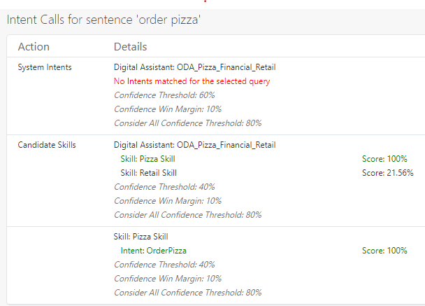

Al centro del modello di instradamento ci sono i punteggi di affidabilità, che vengono calcolati per le singole competenze e gli intenti per misurare il livello di corrispondenza con l'input dell'utente. I punteggi di fiducia vengono ricavati applicando gli algoritmi di elaborazione del linguaggio naturale (NLP) sottostanti ai dati di formazione per le competenze e l'assistente digitale.
Le decisioni di instradamento vengono quindi prese misurando i punteggi di affidabilità rispetto ai valori di vari parametri di instradamento, ad esempio Soglia di affidabilità skill candidato e Margine vincita fiducia.
Il modello di instradamento dispone dei livelli chiave riportati di seguito.
  • Determinare gli intenti del sistema dei candidati: l'input dell'utente viene valutato e i punteggi di affidabilità vengono applicati agli intenti dell'assistente digitale (uscita, Guida e unresolvedIntent). Tutti gli intenti con punteggi di affidabilità superiori al valore del parametro di instradamento della soglia di affidabilità degli intenti del sistema integrato dell'assistente digitale vengono considerati candidati per un'ulteriore valutazione.
  • Determinare le competenze dei candidati: l'input dell'utente viene valutato e i punteggi di affidabilità vengono applicati a ogni skill. Qualsiasi skill con punteggi di affidabilità superiori al valore del parametro di instradamento Soglia fiducia skill candidati dell'assistente digitale viene considerato come skill candidati per un'ulteriore valutazione.
  • Determinare i flussi dei candidati: dopo aver identificato le competenze dei candidati, ogni intento in tali skill viene valutato (in base al modello di intento per ogni skill) e i punteggi di affidabilità vengono applicati a ogni intento. In generale, qualsiasi intento con un punteggio di attendibilità superiore al valore del relativo parametro di instradamento della soglia di attendibilità delle competenze (non il parametro della soglia di attendibilità delle competenze del candidato dell'assistente digitale) viene considerato come flusso del candidato.
Il comportamento di questo routing può essere ottimizzato regolando i parametri di routing dell'assistente digitale.

Quando si utilizza il tester di instradamento, è possibile controllare la sezione Regole della scheda Ciclo per monitorare quando si verificano modifiche al contesto di skill all'interno di un gruppo.

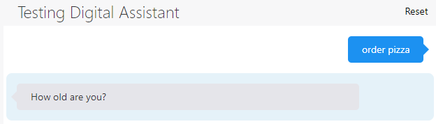

Ecco un esempio abbastanza standard dell'assistente digitale che valuta l'input dell'utente e instrada la conversazione a un flusso specifico.
In primo luogo, ecco l'input dell'utente e la risposta iniziale dell'assistente digitale:
In questo caso, la risposta dell'assistente digitale "Quanti anni hai?" indica l'inizio del flusso OrderPizza di Pizza Skill (che richiede all'utente di avere almeno 18 anni per ordinare una pizza).
Di seguito è riportata la valutazione dell'intento che porta a questa risposta.
Questa è un'immagine della valutazione dell'intento nel tester.
Come puoi vedere, l'assistente digitale ha scoperto che c'era una forte corrispondenza per Pizza Skill (100%) e una debole corrispondenza per Retail Skill (21,56%).
  • Nessuna corrispondenza per gli intenti di sistema.
  • C'è stata una forte corrispondenza per Pizza Skill (100%) e una debole corrispondenza per Retail Skill (21,56%).
  • Poiché la corrispondenza per Pizza Skill ha superato la soglia di confidenza delle competenze dei candidati (40%), l'assistente digitale ha valutato i flussi in Pizza Skill.
    È possibile modificare il valore della soglia di attendibilità delle competenze del candidato nelle impostazioni di configurazione dell'assistente digitale. Per accedere, fare clic su icona Impostazioni e selezionare la scheda Configurazione.
  • In Pizza Skill, ha trovato una corrispondenza (OrderPizza).
  • Poiché tale corrispondenza ha superato la soglia di affidabilità per i flussi in Pizza Skill (e non sono state prese in considerazione altre corrispondenze qualificanti), è stato avviato il flusso OrderPizza.
    È possibile impostare la soglia di affidabilità per lo skill nelle impostazioni dell'assistente digitale skill. Per raggiungerla, aprire lo skill, fare clic su icona Impostazioni e selezionare la scheda Assistente digitale.
