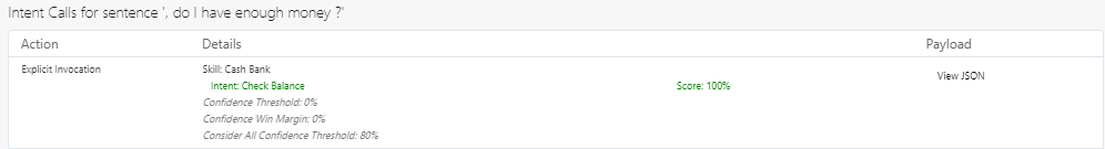

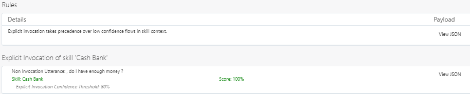

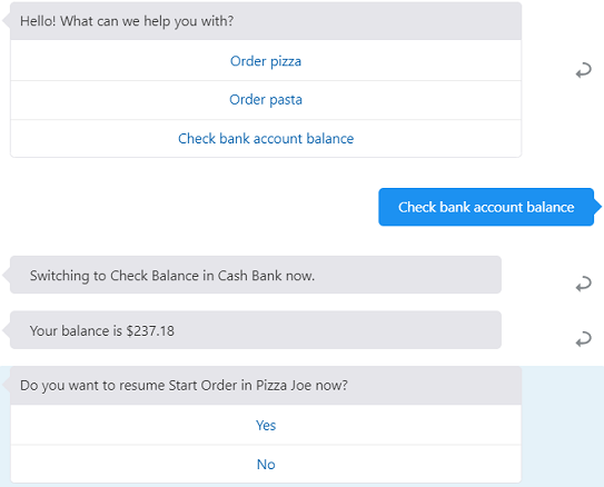

Esempio: chiamare una competenza da un'altra competenza
Ad esempio, ecco un intento per ordinare la pizza (OrderPizza) che offre all'utente la possibilità di controllare il saldo del proprio conto bancario prima di completare l'ordine. Il saldo del conto è fornito da una competenza diversa (CashBank). Se l'utente seleziona l'opzione Check Balance, il testo "chiedi a CashBank, qual è il mio saldo" viene inviato all'assistente digitale e l'utente viene indirizzato all'intento appropriato all'interno della competenza CashBank.
OrderPizza:
  component: "System.CommonResponse"
  properties:
    metadata:
      responseItems:
        - type: "cards"
          headerText: "Our pizzas:"
          cardLayout: "vertical"
          actions:
            - label: "More Pizzas"
            - label: "Check bank account balance"
              type: "postback"
              payload:
                action: "system.textReceived"
                variables:
                  system.text: "ask CashBank, do I have enough money?"
    processUserMessage: true
  transitions:
    actions:
      order: "AskPizzaSize"
      more: "OrderPizza"
      textReceived: "Intent" # where the value of textReceived is the name CashBank's System.Intent state
Supponendo che l'abilità pizza si trovi nello stesso assistente digitale dell'abilità Cash Bank, ecco come dovrebbe apparire se si apre l'assistente digitale nel tester, si accede all'abilità pizza e quindi si fa clic su Verifica il saldo del conto bancario.
Nella scheda Instradamento del tester è possibile vedere che il richiamo esplicito è stato riconosciuto e viene data la preferenza:
Più in basso, è possibile vedere che l'intento Saldo assegno dello skill Cash Bank è abbinato:

Immagine di runtime delle opzioni in un canale non di solo testo.
Ma quando viene eseguito su un canale di solo testo, visualizza le opzioni Pizza e Pasta come testo e le precede con numeri sequenziali (1). Pizza 2. Pasta).
Immagine di runtime delle opzioni in un canale di solo testo.
La numerazione automatica non è limitata ai canali di solo testo; l'abilitazione dei pulsanti in cui sono supportati consente agli utenti di immettere le proprie scelte in un altro modo. Per esempio, gli utenti possono toccare Pizza o immettere 1.
Immagine di runtime della numerazione automatica con pulsanti.
