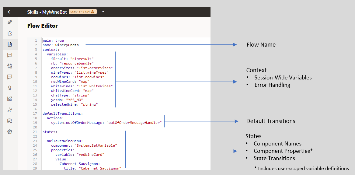

Struttura flusso finestra di dialogo in modalità YAML
La definizione OBotML è suddivisa in tre parti principali: context
, defaultTransitions
e states
. Definire le variabili disponibili nella sessione all'interno del nodo context
. La definizione del flusso stesso è descritta nella sezione states
Il flusso della finestra di dialogo viene descritto di seguito.
main: true
context:
variables:
variable1: "entity1"
variable2: "error"

Il nodo di contesto
Le variabili definite nel nodo context
possono essere di tipo primitivo, ad esempio int
, string
, boolean
, double
o float
. È possibile definire una variabile come mappa, ovvero un oggetto JSON, oppure utilizzare le variabili per descrivere la gestione degli errori.

Il nodo defaultTransitions
È possibile impostare le transizioni in due posizioni: come parte delle definizioni dei componenti negli stati del flusso della finestra di dialogo o nel nodo
defaultTransitions
. Questo nodo imposta la navigazione globale. Ad esempio:defaultTransitions
next: "..."

Il nodo degli stati
Nelle finestre di dialogo basate su YAML è possibile definire ogni bit di finestra di dialogo e le relative operazioni come sequenza di stati transitori, che gestiscono la logica all'interno del flusso della finestra di dialogo. Per attivare l'azione, ogni nodo
state
all'interno della definizione OBotML assegna un nome a un componente che fornisce le funzionalità necessarie in quel punto della finestra di dialogo. Gli Stati sono essenzialmente costruiti attorno ai componenti. Contengono proprietà specifiche del componente e definiscono le transizioni ad altri stati che vengono attivati dopo l'esecuzione del componente. state_name:
