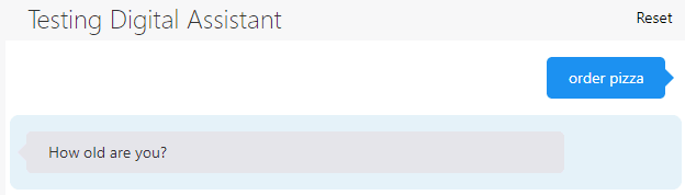

Cosa testare
Ecco alcuni comportamenti di routing che dovresti testare e perfezionare:
  • Richiamo esplicito (input utente che contiene il nome del richiamo).
    Esempio (dove Financial Wizard è il nome del richiamo): send money using financial wizard
  • Invocazione implicita (input dell'utente che implica l'uso di un'abilità senza includere effettivamente il nome dell'invocazione).
    Esempio: send money
  • Discorsi ambigui (per vedere quanto bene l'assistente digitale li disambigua).
    Esempio (dove più competenze consentono di ordinare le cose): place order
  • Interrompere un flusso di conversazione modificando il soggetto (noto anche come non sequitur).

Esempio: instradamento al flusso
Ecco un esempio abbastanza standard dell'assistente digitale che valuta l'input dell'utente e instrada la conversazione a un flusso specifico.
In primo luogo, ecco l'input dell'utente e la risposta iniziale dell'assistente digitale:
In questo caso, la risposta dell'assistente digitale "Quanti anni hai?" indica l'inizio del flusso OrderPizza di Pizza Skill (che richiede all'utente di avere almeno 18 anni per ordinare una pizza).
Di seguito è riportata la valutazione dell'intento che porta a questa risposta.
Questa è un'immagine della valutazione dell'intento nel tester.
Come puoi vedere, l'assistente digitale ha scoperto che c'era una forte corrispondenza per Pizza Skill (100%) e una debole corrispondenza per Retail Skill (21,56%).
  • Nessuna corrispondenza per gli intenti di sistema.
  • C'è stata una forte corrispondenza per Pizza Skill (100%) e una debole corrispondenza per Retail Skill (21,56%).
  • Poiché la corrispondenza per Pizza Skill ha superato la soglia di confidenza delle competenze dei candidati (40%), l'assistente digitale ha valutato i flussi in Pizza Skill.
    È possibile modificare il valore della soglia di affidabilità skill candidato nelle impostazioni di configurazione dell'assistente digitale. Per arrivarci, fare clic su icona Impostazioni e selezionare la scheda Configurazione.
  • In Pizza Skill, ha trovato una corrispondenza (OrderPizza).
  • Poiché tale corrispondenza ha superato la soglia di affidabilità per i flussi in Pizza Skill (e non sono state prese in considerazione altre corrispondenze qualificanti), è stato avviato il flusso OrderPizza.
    È possibile impostare la soglia di attendibilità per lo skill nelle impostazioni dell'assistente digitale delle competenze. Per raggiungere questo obiettivo, aprire lo skill, fare clic su icona Impostazioni e selezionare la scheda Assistente digitale.
