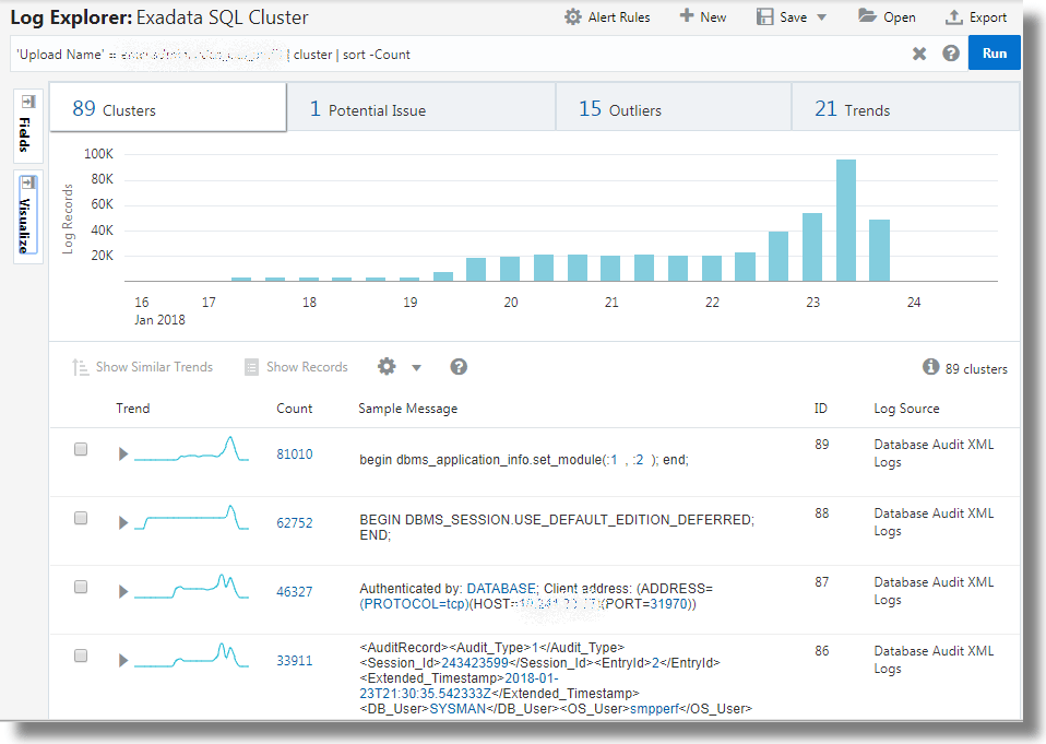

Visualizzazione cluster
Il clustering utilizza il machine learning per identificare il pattern dei record di log, quindi per raggruppare i log con un pattern simile.
Il clustering consente di ridurre in modo significativo il numero totale di voci di log da esplorare e di segnalare facilmente i valori anomali. Le voci di log raggruppate vengono presentate come Messaggio di esempio.

    Visualizzazione cluster che mostra l'istogramma e il riepilogo del cluster
È possibile vedere che record di log simili sono raggruppati in cluster insieme a una vista istogramma di tutti i record raggruppati per intervallo di tempo. È possibile eseguire lo zoom in un determinato insieme di intervalli (registrazioni raggruppate per intervalli di tempo in questo caso) nell'istogramma tenendo premuto il pulsante sinistro del mouse e disegnando un rettangolo sull'insieme di intervalli richiesto. Dopo lo zoom avanti, i record del cluster cambiano in base all'intervallo selezionato.
Nella vista Cluster viene visualizzato un banner di riepilogo in alto che mostra le schede riportate di seguito.

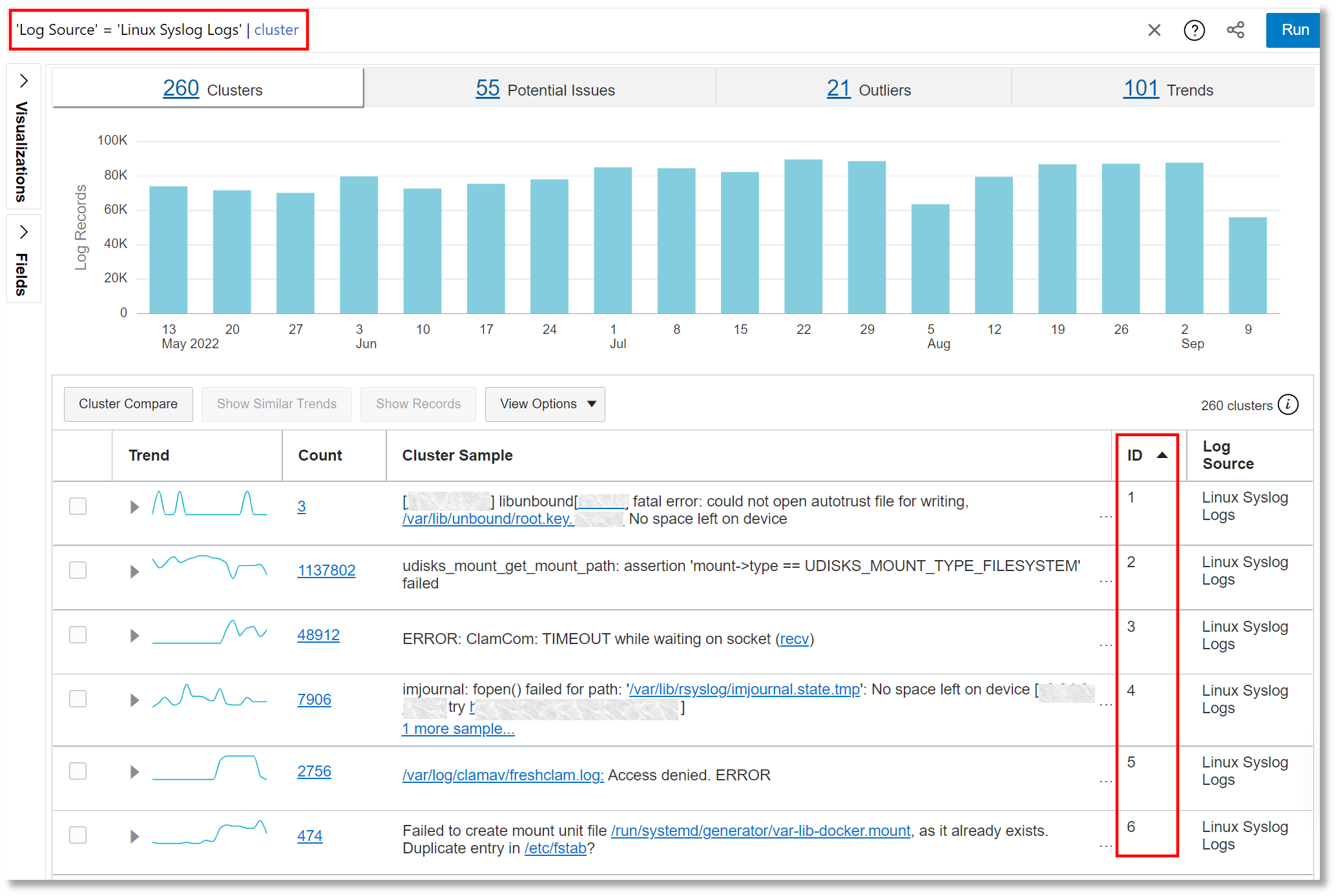

  • ID: questa colonna elenca l'ID cluster. L'ID è univoco nella raccolta.
  • Conteggio: questa colonna elenca il numero di record di log con la stessa firma del messaggio.
  • Messaggio di esempio: in questa colonna viene visualizzato un record di log di esempio della firma del messaggio.
  • Origine log: in questa colonna sono elencate le origini log che hanno generato i messaggi del cluster.

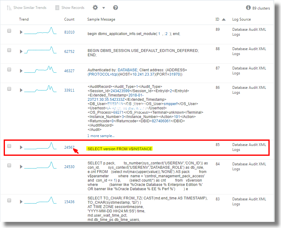

L'elevato volume di record di log è ridotto a 89 cluster, offrendo così meno gruppi di dati di log da analizzare.
È possibile espandere i cluster selezionando le variabili. Ad esempio, dal set di cluster sopra riportato, selezionare il cluster con il messaggio di esempio SELECT version FROM V$INSTANCE:
Viene visualizzata la visualizzazione dell'istogramma dei record di log contenenti il messaggio di esempio specificato. Ora è possibile analizzare il contenuto del log originale. Fare clic su Torna al cluster per tornare alla visualizzazione del cluster.

  2. Utilizzare il dizionario nel cluster per restituire un campo:
    Eseguire il comando cluster per i log Syslog Linux. Aggiungere un comando lookup dopo cluster, come mostrato di seguito:
    'Log Source' = 'Linux Syslog Logs'
    | cluster
    | lookup table = 'Linux Error Categories' select Issue using 'Cluster Sample'
    Il valore di Campione cluster per ogni riga viene valutato in base alle regole definite nel dizionario delle categorie di errore Linux. Il campo Problema viene restituito da ogni riga corrispondente.

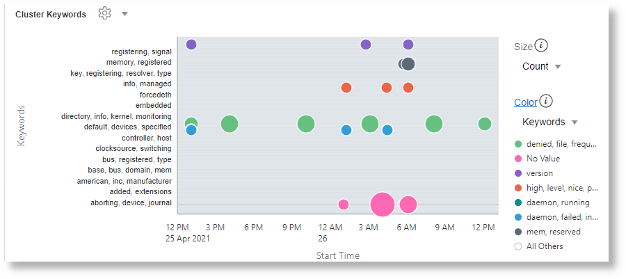

L'esempio riportato di seguito mostra l'uso del clustering NLP e delle parole chiave in Log Syslog Linux.
'Log Source' = 'Linux Syslogs Logs'
| link Time, Entity, cluster()
| nlp cluster('Cluster Sample') as 'Cluster ID',
                    keywords('Cluster Sample') as Keywords
| classify 'Start Time', Keywords, Count, Entity as 'Cluster Keywords'
Clustering NLP e parole chiave nei log di syslog Linux
