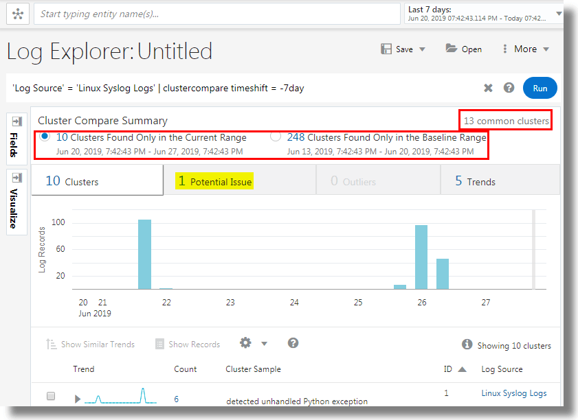

Selezionare l'intervallo di tempo corrente dal selettore ora come Last 7 days e specificare la query 'Log Source' = 'Linux Syslog Logs' | cluster. Per la utility di confronto cluster, si qualifica come intervallo di tempo corrente e query corrente.

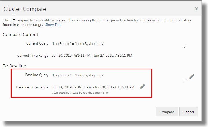

Fare clic su Confronto cluster e notare che la query baseline è uguale alla query corrente. Si noti inoltre che l'intervallo di tempo della baseline è già selezionato per impostazione predefinita, ovvero una settimana prima della settimana corrente. Fare clic su Confronta.
Il riepilogo Confronto cluster viene visualizzato come indicato di seguito.
  • 10 cluster sono trovati solo nell'intervallo corrente
  • 248 cluster sono trovati solo nell'intervallo di riferimento
  • 13 cluster comuni si trovano in entrambi gli intervalli
Utilizzando questi dati, è possibile identificare il problema potenziale univoco nella settimana corrente e trovare una causa principale. Limitare la selezione dei record di log a quelli sono la causa del potenziale problema.

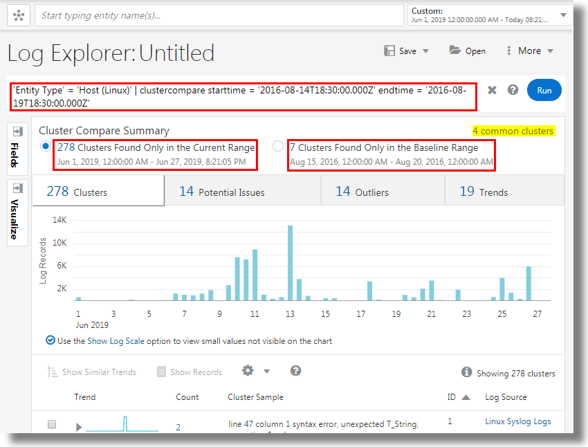

Selezionare l'intervallo di tempo corrente dal selettore tempo per il periodo da June 1, 2019 12:00 AM a June 27, 2019 8:21 PM e specificare la query 'Entity Type' = 'Host (Linux)' | cluster. Per la utility di confronto cluster, si qualifica come intervallo di tempo corrente e query corrente.
Fare clic su Confronto cluster e notare che la query baseline è uguale alla query corrente. Fare clic sull'icona icona di modifica accanto a Intervallo di tempo di base e selezionare Usa ora personalizzata. Specificare l'intervallo di tempo personalizzato da Aug 15, 2016 12:00 AM a Aug 20, 2016 12:00 AM. Fare clic su Confronta.
  • 278 cluster si trovano solo nell'intervallo corrente
  • 7 cluster trovati solo nell'intervallo di baseline
  • 4 cluster comuni si trovano in entrambi gli intervalli
Questa analisi consente di confrontare i dati syslog del tipo di entità nei due periodi, eliminare i cluster comuni e visualizzare i cluster univoci. In questo caso, è possibile analizzare l'aumento del numero di potenziali problemi dall'intervallo di baseline all'intervallo di tempo corrente visualizzando i log relativi ai potenziali problemi nell'intervallo di tempo corrente.

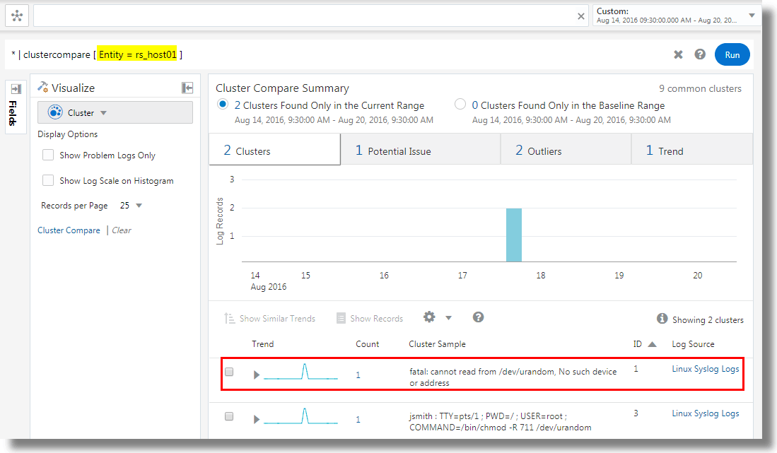

Selezionare l'intervallo di tempo corrente dal selettore ora come Aug 14, 2016, 9:30:00 AM a Aug 20, 2016, 9:30:00 AM e specificare la query Entity = rs_host01. Per la utility di confronto cluster, si qualifica come intervallo di tempo corrente e query corrente.
Fare clic su Confronto cluster e notare che la query baseline è uguale alla query corrente. Fare clic su icona di modifica e modificare la query baseline in Entity = rs_host03. Per impostazione predefinita, l'intervallo di tempo previsto viene spostato. Fare clic su icona di modifica accanto all'intervallo di tempo previsto e selezionare l'opzione Usa ora corrente. Fare clic su Confronta.
  • 2 cluster sono trovati solo nell'intervallo corrente
  • 0 cluster trovati solo nell'intervallo di baseline
  • 9 cluster comuni si trovano in entrambi gli intervalli
Si noti che nello stesso intervallo di tempo, i due nodi Rideshare hanno 9 cluster comuni e il nodo rs_host01 ha 2 cluster univoci. Evidentemente, la tabella cluster elenca l'errore irreversibile che ha causato il problema nel nodo analizzato.
Questa analisi elimina la complessità del confronto di 20.000 record da entrambi i nodi rimuovendo i cluster comuni e identificando i cluster univoci con conseguente minor numero di record da analizzare.
