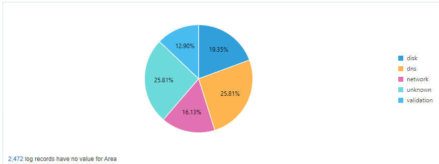

Dopo aver creato la ricerca del tipo di dizionario, utilizzare il comando searchlookup per elencare le ricerche. Utilizzare il comando lookup per eseguire il mapping ai campi con qualsiasi query solo dopo aver utilizzato i comandi link o cluster nella query.
Altri argomenti:
Si noti che è possibile utilizzare le ricerche dei tipi di dizionario solo in fase di query e non in fase di inclusione nella funzione di origine.
Per esempi di utilizzo della ricerca del dizionario nel cluster e nel collegamento, vedere Usa ricerca del dizionario nel cluster e Usa ricerca del dizionario nel collegamento.
Per un esempio di utilizzo della ricerca del dizionario per fornire la geolocalizzazione, vedere Specificare la geolocalizzazione mediante una ricerca.

Usa la ricerca del dizionario in una query
È possibile utilizzare lo stesso dizionario in più query. Ad esempio, la seguente query applica lo stesso dizionario al campo Message e mostra i risultati aggregati utilizzando la visualizzazione Grafico a torta:
'Log Source' = 'Linux Syslog Logs'
| lookup table = 'Linux Error Categories' select Issue, Area using Message
| stats count by Area
