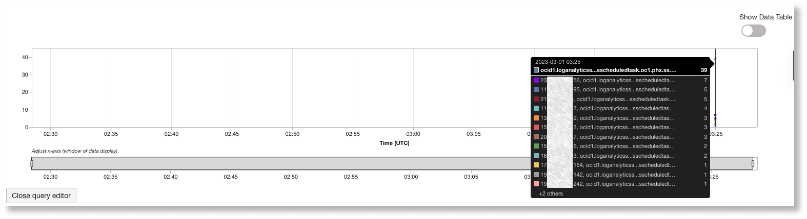

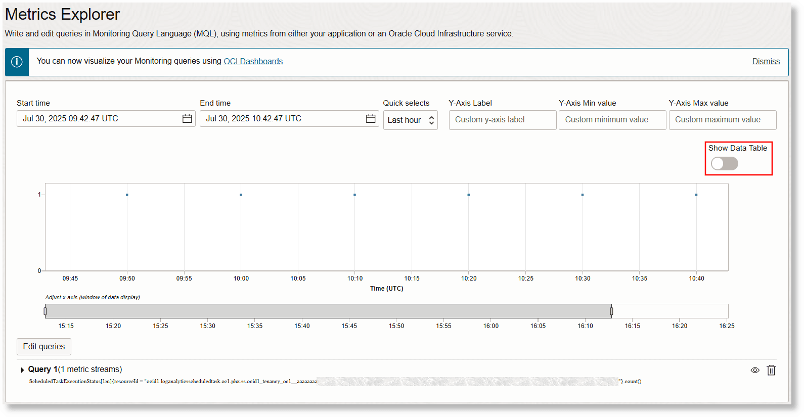

    La metrica viene ora visualizzata in Esplora metriche. Qui è possibile visualizzare il grafico in modo più dettagliato.
    Metriche visualizzate in Metrics Explorer

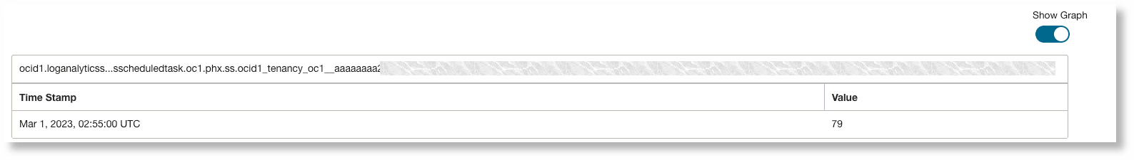

    Far scorrere il pulsante Mostra tabella dati per visualizzare i dettagli delle metriche:
    Metriche di stato in formato tabulare

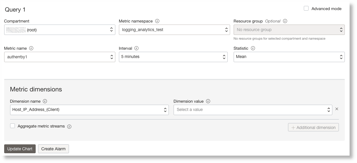

  5. Fare clic su Modifica query e selezionare Nome dimensione e Valore dimensione per la metrica. È possibile filtrare i dati delle metriche in base a taskResult in base al risultato dell'esecuzione del task pianificato, a Status di esecuzione del task, a DisplayName del task, a queryExecTimeRange o al relativo ResourceId.
    Nota
    Per visualizzare grafici e dati in formato tabulare da Esplora metriche specificando un nome dimensione e un valore dimensione, evitare di utilizzare campi con parentesi o altri caratteri speciali nel nome. Se il campo selezionato per il nome dimensione contiene caratteri speciali, creare un campo virtuale utilizzando il comando eval o rinominare il campo esistente utilizzando il comando rename in modo che vengano rimosse le parentesi o i caratteri speciali. Ad esempio, se il campo utilizzato per Nome dimensione è Host Name (Server), è possibile creare un campo virtuale hostname con | eval hostname=“Host Name (Server)”.
    La dimensione queryExecTimeRange è utile per determinare il tempo impiegato per eseguire la query del task pianificato. I valori disponibili sono < 5s, >= 5s and < 10s, >= 10s and < 30s e > 30s. In genere, le query che richiedono più di 30 secondi per essere eseguite sono considerate costose in termini di tempo di esecuzione. Vedere How to Make Your Query Performant.
    La dimensione taskResult può avere i valori Succeeded, Failed e Paused. La dimensione Status fornisce ulteriori dettagli su taskResult. Ad esempio, se il valore di taskResult è Paused, il valore di Status può essere Paused by User.
    Fare clic su Aggiorna grafico per aggiornare la visualizzazione del grafico. Il grafico visualizzerà solo i datapoint per i quali è stato applicato il filtro.
    È possibile passare alla vista Tabella dati per una rappresentazione tabulare dei datapoint raccolti.

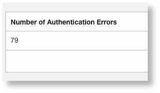

  • Si consideri un esempio in cui si desidera conoscere il numero di errori di autenticazione in un'esecuzione pianificata ogni 5 minuti:
    Label = 'Authentication Error' | stats count as 'Number of Authentication Errors'
    Quando la visualizzazione Tabella di riepilogo è selezionata in Log Explorer, viene visualizzato il seguente output:
    Output di Log Explorer per la query
    Ogni volta che il task pianificato esegue una metrica come quella precedente, lo stesso verrà inviato al servizio di monitoraggio.
    Da Metrics Explorer la metrica pubblicata sopra può essere visualizzata come segue:
    Output della metrica per il task pianificato
    Fare clic su Mostra tabella dati per visualizzare la metrica in formato tabulare:
    Formato tabulare dell'output della metrica per il task schedulato

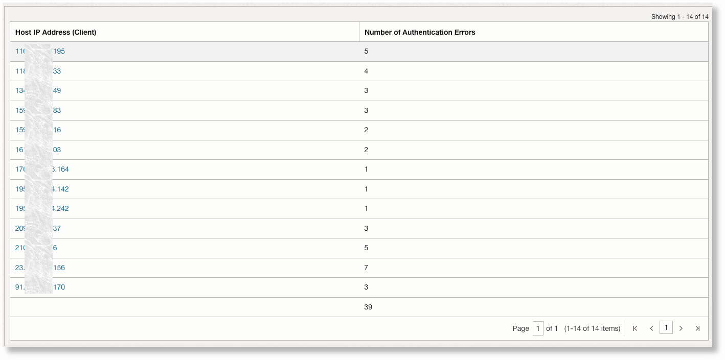

  • Se si desidera conoscere l'analisi degli errori di autenticazione in ogni host:
    Label = 'Authentication Error' | stats count as 'Number of Authentication Errors' by 'Host IP Address (Client)'
    Utilizzare Summary Visualization per visualizzare in anteprima l'aspetto di un output di metrica per la query.
    Output della query nella visualizzazione di riepilogo

    Per visualizzare il numero per IP host, specificare il nome della dimensione metrica come Host_IP_Address_Client e deselezionare la casella di controllo Flussi di metriche aggregati.
    Finestra di dialogo per selezionare il nome della dimensione metrica
