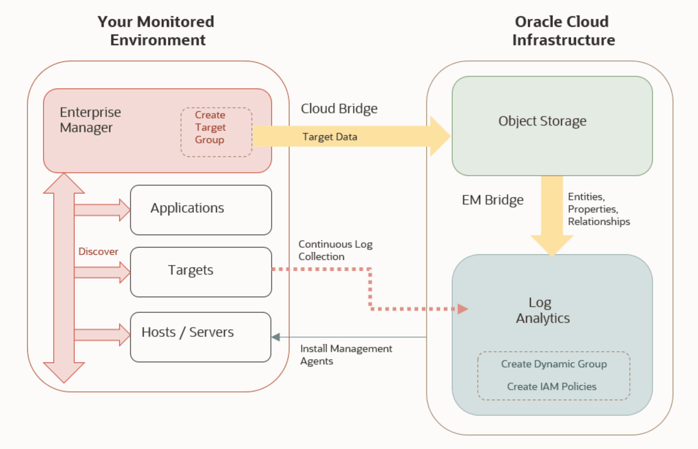

Panoramica del flusso di lavoro per la raccolta dei dati da EM:
Per poter raccogliere il modello dati entità da EM, è innanzitutto necessario raggruppare le destinazioni in EM per il servizio Oracle Log Analytics. Creare un bridge cloud nell'ambiente monitorato da EM per esportare le informazioni di destinazione nello storage degli oggetti OCI. Dopo aver confermato che i dati dell'entità vengono raccolti nello storage degli oggetti, creare un bridge EM tra lo storage degli oggetti e Oracle Log Analytics per importare le informazioni dell'entità in Oracle Log Analytics. Le entità vengono create automaticamente in Oracle Log Analytics utilizzando le informazioni sulle entità raccolte da EM. Per raccogliere i log dalle destinazioni in EM, associare le entità create automaticamente alle origini di log in modo che i log possano essere raccolti utilizzando i Management Agent.
Di seguito sono riportati i passi di panoramica per raccogliere i dati EM e raccogliere i log.
  1. Creare un bucket di storage degli oggetti OCI per raccogliere i dati di destinazione da EM. Vedere Crea un bucket: Uso della console.
  2. Prima di impostare il bridge EM, è necessario preparare l'ambiente EM per esportare le informazioni richieste in OCI. Vedere Prerequisiti per la creazione del bridge EM.
    A questo punto, la connettività OCI viene impostata e i dati di destinazione vengono caricati automaticamente a intervalli frequenti nello storage degli oggetti OCI.
  3. Utilizzando il nome del compartimento e il nome del bucket specificati in EM durante l'impostazione del bridge cloud, verificare nello storage degli oggetti OCI che la raccolta dei dati dell'entità sia riuscita. Vedere Visualizza dettagli bucket: Utilizzo della console in Documentazione di Oracle Cloud Infrastructure.
  4. Installare i Management Agent negli host EM per raccogliere continuamente i log dalle entità EM:
    Vedere Documentazione di Oracle Management Agents per completare i task riportati di seguito.
    • Eseguire i prerequisiti per la distribuzione dei Management Agent
    • Installare i Management Agent
  5. Creare criteri IAM per raccogliere le informazioni sull'entità dallo storage degli oggetti. Vedere Consenti agli utenti di eseguire operazioni bridge EM.
  6. Ora che le informazioni sull'entità sono disponibili nello storage degli oggetti OCI, creare un bridge EM per raccoglierle e creare il modello dati dell'entità che consente di eseguire un'analisi completa del log per il monitoraggio delle destinazioni EM. Dopo aver creato il bridge EM, le entità vengono create automaticamente in Oracle Log Analytics.
