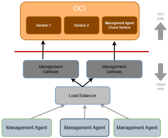

Gateway di gestione in modalità High Availability
L'alta disponibilità può essere configurata nel gateway di gestione che consente di operare senza errori per un periodo di tempo designato durante la pipeline dei dati in uscita nei servizi cloud OCI.
Esegui prerequisiti per High Availability di Management Gateway
Oltre al completamento dell'esecuzione dei prerequisiti per la distribuzione di Management Gateway, sono necessari solo quando si configura Management Gateway in modalità High Availability:
  • Ogni Management Gateway appartenente a un cluster deve trovarsi nello stesso compartimento.
  • La rete del load balancer deve consentire l'ingresso dai Management Agent.
  • La rete del load balancer deve consentire l'uscita nei gateway di gestione.

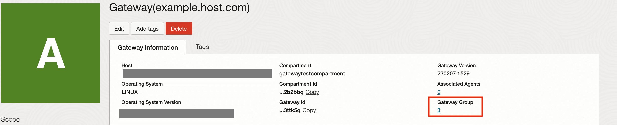

  1. Aprire la console Management Agent e andare a Agenti e gateway.
  2. Fare clic su Management Gateway in modalità High Availability appena distribuita per aprire la pagina dei dettagli di Management Gateway.
    Nella scheda Informazioni gateway, andare a Gruppo gateway per visualizzare il raggruppamento del gateway di gestione in modalità High Availability.
    Di seguito è riportato un esempio in cui il gruppo di gateway indica che sono configurati 3 gateway di gestione.
    Pagina dei dettagli di Management Gateway

Impostare il load balancer per Management Gateway
È necessario impostare il load balancer per il Management Gateway appena installato.
Considerazioni:
  • È possibile utilizzare qualsiasi load balancer.
  • I Management Gateway devono essere configurati come backend per il load balancer.
  • Opzioni di controllo dello stato supportate:
    • Controllo TCP sulla porta gateway configurata.
    • Controllo HTTPS tramite richiamo a https://<Gatewayhost>:<port>/healthcheck.
      Restituisce status 200 se il gateway di gestione è in buono stato.
