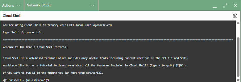

  2. Selezionare il menu Strumenti sviluppatore nell'intestazione, quindi selezionare Cloud Shell per aprire l'editor Cloud Shell.
    L'editor della shell cloud si apre nella parte inferiore della finestra del browser:
    L'inizializzazione dell'editor potrebbe richiedere alcuni minuti.
