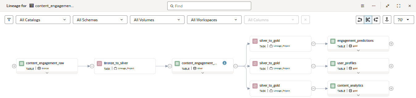

Diagramma derivazione.
Nella vista derivazione viene visualizzato un grafico di derivazione con artifact a monte e a valle per l'artifact dati selezionato. È possibile passare dal grafico completo alla vista solo a monte e alla vista solo a valle.
Barra del Navigator del diagramma di derivazione. Il menu a discesa a valle, a monte, al grafico di derivazione, all'ancora e allo zoom è indicato dal testo in rosso.
È possibile visualizzare la derivazione a livello di colonna per tracciare la modalità di derivazione, trasformazione o propagazione delle colonne in un artifact dati in un altro artifact.
È possibile nascondere i filtri nella parte superiore dello sfondo facendo clic sull'icona Filtro nella parte superiore sinistra.
Barra di filtro del diagramma di derivazione.
Per espandere gli artifact di dati nel flusso di derivazione, fare clic sulla freccia giù nella parte inferiore della scheda artifact. Quando l'artifact si espande, è possibile visualizzare l'ereditarietà a monte e a valle di colonne di dati specifiche. Questa funzione funziona per gli artifact che contengono colonne di dati, ad esempio tabelle e volumi.
Viene visualizzato il diagramma di derivazione. Il nodo tabella content_engagement è selezionato ed espanso.

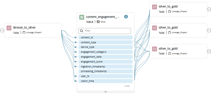

Per le schede artifact espanse, è possibile espandere una tabella o un volume per visualizzarne le colonne e le relazioni di derivazione a livello di colonna ad esse connesse. Per espandere gli artifact di dati nel flusso di derivazione, fare clic sulla freccia giù nella parte inferiore della scheda artifact. Quando l'artifact si espande, è possibile visualizzare il flusso di dati a monte e a valle per colonne specifiche. Questa funzione funziona solo per gli artifact che contengono colonne di dati, ad esempio tabelle e volumi.
È possibile espandere più tabelle e volumi nel grafico di derivazione per visualizzare il flusso di dati da ciascuno di essi. Quando si espande l'artifact dati, le frecce blu mostrano come le colonne negli artifact di origine contribuiscono alle colonne negli artifact di destinazione tramite le esecuzioni del notebook o del workflow. È possibile evidenziare il percorso di una singola colonna facendo doppio clic su di essa.

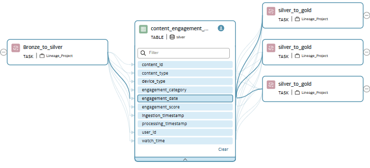

Le frecce blu mostrano le relazioni di derivazione a livello di colonna tra le colonne di origine e di destinazione. Queste relazioni indicano la modalità di derivazione, trasformazione o propagazione dei dati tra tabelle, volumi, notebook, task e flussi di lavoro. Fare doppio clic su una colonna per evidenziarne il percorso di derivazione nel grafico.
Viene visualizzato il diagramma di derivazione. Il nodo content_engagement è espanso e la colonna dati engagement_date è selezionata. Le frecce blu scuro connettono la colonna dati ai nodi a monte e a valle.
È possibile selezionare più colonne di dati facendo clic su Maiusc o Ctrl per evidenziare più percorsi.

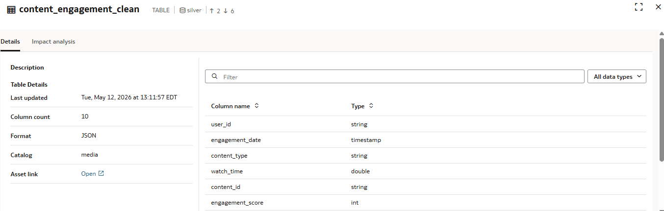

Nella parte superiore della finestra Dettagli è possibile visualizzare il tipo di artifact, lo schema a cui appartiene e il numero di artifact a monte e a valle. Nel riquadro Descrizione, fare clic sul collegamento Attività per accedere all'artifact nell'area di lavoro.
Viene visualizzata la pagina Dettagli derivazione per il nodo content_engagement_clean. La scheda Dettagli è selezionata.
Per gli artifact dati, la finestra Dettagli mostra l'ultimo aggiornamento dell'artifact, le informazioni sulle colonne dati, il formato e il catalogo a cui appartiene l'artifact dati. È possibile cercare colonne di dati specifiche per nome e filtrare per tipo di dati utilizzando il menu a discesa.
Per gli artifact di processo, che includono task e notebook, nella finestra Dettagli vengono visualizzate le informazioni relative all'artifact, inclusi lo stato più recente del task e del job, la durata, il tipo di task, il nome e l'ID del job o del notebook e il cluster collegato. Nel riquadro destro è possibile cercare gli artifact di origine e di destinazione in base al nome dell'artifact oppure utilizzare il menu a discesa per filtrare il tipo di trasformazione.

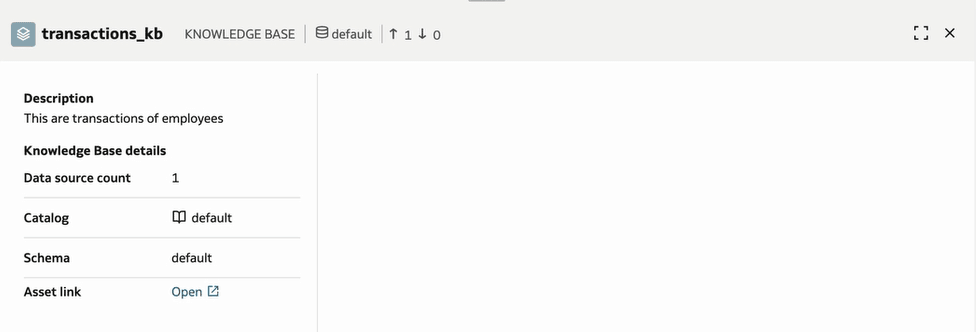

Derivazione Knowledge Base
Le knowledge base funzionano in modo simile agli artifact dei dati, ma visualizzano solo le connessioni a monte, in quanto non dispongono di elementi a valle. Queste connessioni a monte sono le origini dati selezionate per la knowledge base, i volumi o le cartelle in un volume.
Facendo doppio clic su un artifact della knowledge base vengono visualizzati i dettagli relativi a tale knowledge base, incluso il numero di origini dati, nonché il catalogo e lo schema in cui è stata creata la knowledge base nell'area di lavoro.
Scheda Dettagli per un artifact knowledge base nel diagramma Lineage

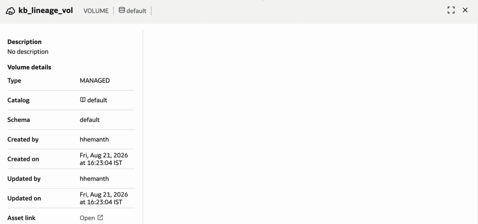

È possibile fare clic sul volume e sulle cartelle a monte per visualizzare i dettagli sul catalogo e sullo schema a cui appartiene il volume, il numero di cartelle contenute e se il volume è gestito o esterno.
Scheda Dettagli per un artifact del volume in un diagramma di derivazione

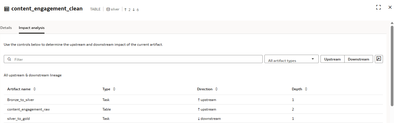

Analisi impatto
Gli artifact dati selezionati come nodo di ancoraggio dispongono di una scheda aggiuntiva nella finestra Dettagli per l'analisi dell'impatto. Nella scheda Analisi impatto è possibile cercare nomi di artifact specifici o filtrare in base al tipo di artifact. È possibile selezionare A monte o a valle per visualizzare solo gli artifact a monte o a valle dell'artifact attualmente selezionato.
Viene visualizzata la pagina dei dettagli content_engagement_clean del nodo derivazione. La scheda Analisi impatto è selezionata.
Utilizza l'analisi dell'impatto a monte per comprendere le dipendenze. Utilizzare l'analisi dell'impatto a valle per identificare i consumer che potrebbero essere interessati dalle modifiche apportate all'artifact selezionato.
Fare clic su Esporta analisi importazione per esportare gli artifact correlati all'artifact dati selezionato. È possibile esportare artifact a monte, artifact a valle o tutti gli artifact correlati.

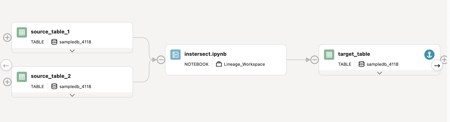

In questo esempio, entrambe le tabelle di origine partecipano alla creazione della destinazione perché entrambe sono necessarie per determinare la serie di righe finale.
Lo sfondo della derivazione viene visualizzato con i nodi source_table_1 e source_table_2 connessi al nodo ipynb instersect connesso al nodo target_table.

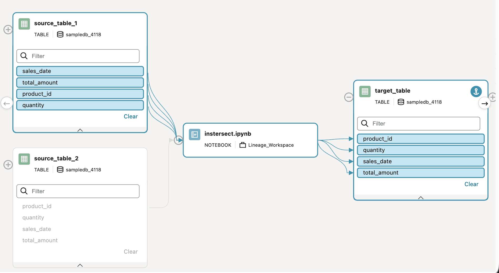

Tuttavia, dal punto di vista della derivazione della colonna, i valori della colonna target possono essere attribuiti solo all'input che fornisce valore, ad esempio source_table_1. Il secondo input, source_table_2, viene utilizzato per determinare quali righe sono idonee per la destinazione, ma i relativi valori non vengono necessariamente copiati nelle colonne di destinazione.
Sfondo di derivazione con nodo source_table_1 espanso e frecce blu che collegano le colonne al nodo notebook instersect, collegato alle quattro colonne ereditate da target_table

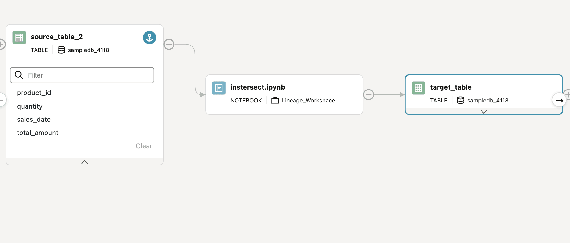

Per questi motivi, quando la vista derivazione è ancorata a source_table_2, non vengono visualizzati collegamenti di derivazione a livello di colonna, come mostrato di seguito.
Sfondo di derivazione che mostra source_table_2 come nodo di ancoraggio e nessun collegamento di derivazione a livello di colonna che lo collega a target_table.

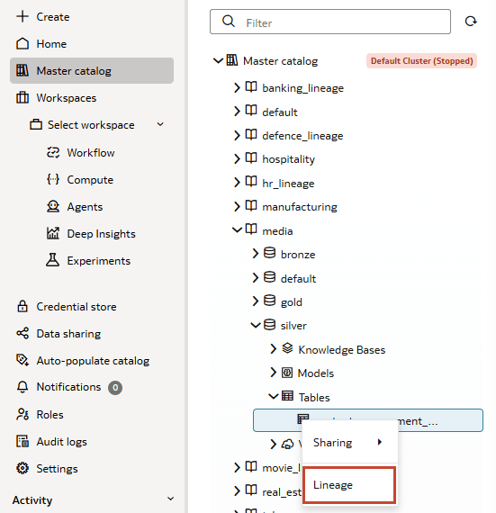

  1. Passare all'artifact nel catalogo principale per il quale si desidera visualizzare la derivazione.
  2. Fare clic con il pulsante destro del mouse sull'artifact, quindi fare clic su Linea. È inoltre possibile selezionare l'artifact e fare clic su Azioni in alto a destra, quindi fare clic su Linea.
    Viene visualizzata la vista catalogo principale di un'area di lavoro di AI Data Platform. Una tabella è stata cliccata con il pulsante destro del mouse e visualizza le opzioni di menu Condivisione e derivazione. La derivazione è evidenziata.
  3. Viene visualizzato il diagramma di derivazione.

È possibile cercare stringhe per individuare artifact specifici nel diagramma derivazione durante la visualizzazione della derivazione degli artifact.
  3. Nel campo Cerca nella parte superiore del diagramma della derivazione, immettere la stringa da cercare.
  4. Fare clic su un risultato nell'elenco per centrare il diagramma sull'artifact.
Modifica profondità flusso derivazione (anteprima)
È possibile modificare il numero di livelli di artifact a monte o a valle visualizzati nel diagramma di derivazione per facilitare l'espansione o la riduzione dello stato attivo del diagramma.
  3. Fare clic su Icona a tre punti Azioni Azioni in alto a destra
  4. Fare clic su Impostazioni derivazione.
    Viene visualizzato il menu Azioni a tre punti della derivazione. Le impostazioni di derivazione sono evidenziate.
  5. Modificare la profondità a monte e la profondità a valle in base alle esigenze.
  6. Fare clic su Save.
