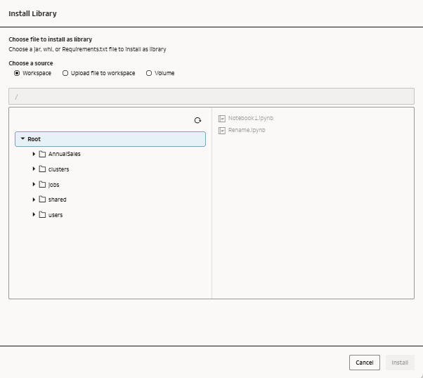

Installazione di una libreria da un'area di lavoro o da un volume
È possibile installare una libreria nell'area di lavoro o nel volume per espandere le opzioni cluster per i notebook e i job collegati.
Le librerie possono essere aggiunte solo da un'area di lavoro o da un volume in cui si dispone delle autorizzazioni appropriate. È possibile visualizzare le librerie installate su un cluster in qualsiasi momento dalla scheda Libreria del cluster.
Se il file della libreria che si desidera installare non è già disponibile nell'area di lavoro o nel volume, è possibile caricare prima la libreria dal computer locale nell'area di lavoro, quindi installarla nel cluster.
  1. Passare all'area di lavoro e fare clic su Computazione.
  2. Fare clic sul cluster, quindi sulla scheda Libreria.
  3. Fare clic su Icona della libreria di installazione Installa libreria.
  4. Selezionare se la libreria fa parte di un'area di lavoro o di un volume.
    Pagina di installazione della libreria aperta con l'opzione Workspace selezionata
  5. Passare alla libreria nell'area di lavoro e selezionarla.
  6. Fate clic su Installa. Lo stato di installazione della libreria è visibile nella scheda Library.
  7. Una volta installata la libreria, riavviare il cluster facendo clic su Azioni, quindi su Riavvia.
    Quando lo stato del cluster è di nuovo Attivo, è possibile utilizzare la libreria nel codice all'interno di un notebook o di un job del workflow.

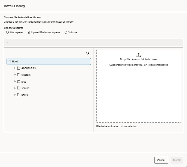

Installazione di una libreria da un file caricato
È possibile installare una libreria nell'area di lavoro da un file caricato per espandere le opzioni cluster per i notebook e i job allegati.
  4. Selezionare Carica file nell'area di lavoro.
    Pagina di installazione della libreria con l'opzione Carica file nell'area di lavoro selezionata
  5. Cercare il file che contiene la libreria o trascinarlo nella finestra.
    Il file della libreria deve essere in formato .whl o .jar oppure un file di testo denominato requirements.txt. Per maggiori informazioni sul file requirements.txt, vedere Requirements File Format.
