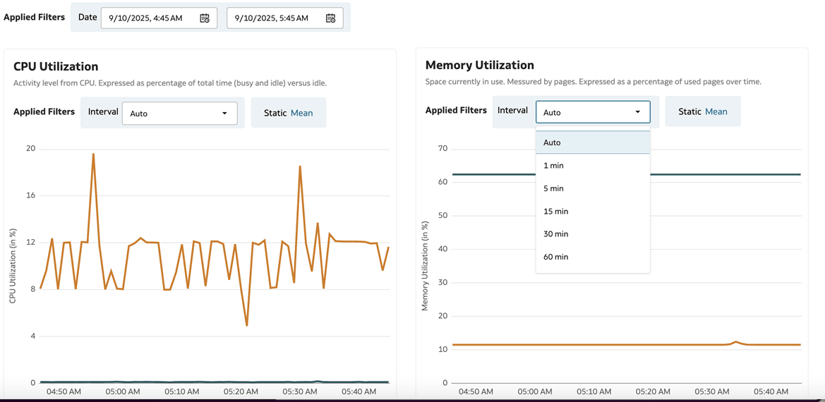

Visualizza le metriche
Puoi monitorare le metriche dell'infrastruttura dei cluster di computazione per la risoluzione dei problemi o per apportare modifiche al dimensionamento.
È possibile visualizzare lo stato e la cronologia per le metriche seguenti:
  • Utilizzo CPU
  • Utilizzo della memoria
  • Lettura disco
  • Scrittura disco
  • Utilizzo file system
  • Utilizzo CPU Garbage Collector
  • Rete ricevuta
  • Rete trasmessa
  • Task attivi
  • Task totali non riusciti
  • Task totali
  • Task totali completati
  • Numero totale di attività
  • Byte di lettura misti totali
  • Byte di scrittura shuffle totali
  • Durata totale task in secondi
  • SQL: query concorrenti di picco
  • SQL: Peak connessioni concorrenti
  1. Passare all'area di lavoro e fare clic su Computazione.
  2. Fare clic sul cluster, quindi sulla scheda Metriche.
    Scheda Metriche di computazione aperta. L'elenco a discesa Intervallo per l'utilizzo della memoria è aperto con la selezione automatica.
  3. Selezionare gli intervalli di tempo utilizzando il filtro Data per visualizzare le metriche in un periodo specifico.
  4. Selezionare un'opzione dall'elenco a discesa Intervallo per filtrare le informazioni per una metrica specifica.

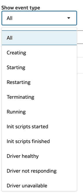

Visualizza log degli eventi
È possibile visualizzare i log degli eventi per monitorare diverse operazioni correlate ai cluster, come la creazione di cluster, i riavvii dei cluster, l'esecuzione di script di inizializzazione o gli aggiornamenti di manutenzione mensili.
Oracle AI Data Platform conserva gli ultimi 14 giorni di registri degli eventi.
  2. Fare clic sul cluster, quindi sulla scheda Log degli eventi.
  3. Filtrare i log per visualizzare informazioni più specifiche.
    Mostra elenco a discesa tipo di evento aperto con tutte le opzioni visualizzate

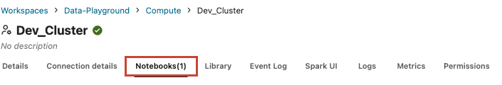

Visualizza blocchi note
È possibile visualizzare tutti i notebook a cui è collegato il cluster corrente. Questa vista include il conteggio dei notebook, lo stato dei notebook e offre un modo rapido per passare ai notebook appropriati.
  2. Fare clic sul cluster, quindi sulla scheda Notebook.
    Pagina Compute aperta con la scheda Blocchi note evidenziata
    Lo stato del blocco appunti è Attivo se il codice è in esecuzione da tale blocco appunti. Lo stato del blocco note è Inattivo se non è in esecuzione alcun codice da tale blocco note.
  3. Fare clic sul nome di un notebook per accedervi.
