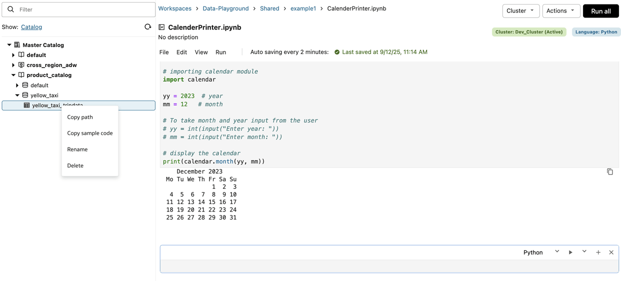

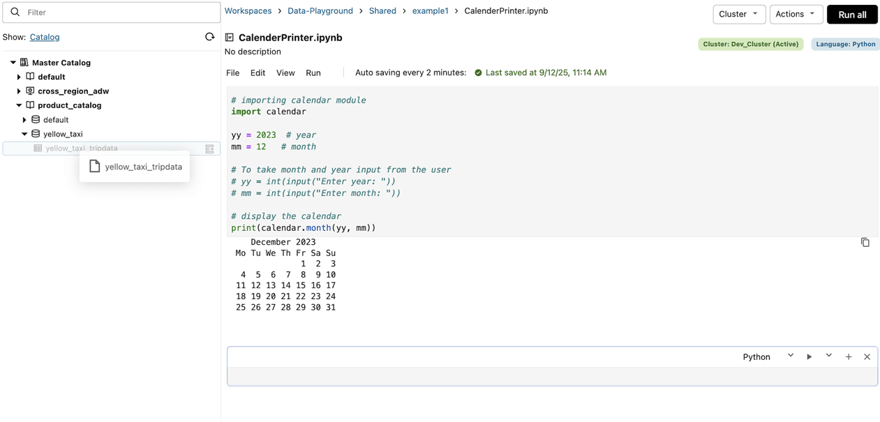

Sfoglia risorse durante la modifica del notebook
Quando ci si trova in un notebook, è possibile sfogliare il catalogo o gli oggetti dell'area di lavoro sul lato sinistro senza uscire dal notebook.
Se si trascina un oggetto dal riquadro di sinistra al blocco appunti, il nome dell'oggetto o il percorso completo viene copiato e incollato nella cella del blocco appunti (a seconda del contesto).
Un notebook aperto con un oggetto trascinato e rilasciato nel notebook
Sono inoltre disponibili opzioni di pulsante e menu di scelta rapida per ogni oggetto catalogo o area di lavoro nel riquadro di sinistra. Il menu di scelta rapida nella navigazione a sinistra contiene opzioni per copiare il codice di esempio, il nome della copia o il percorso della copia e quindi incollarlo nella cella del notebook.
Opzioni del menu di scelta rapida visualizzate nel riquadro sinistro di un blocco appunti

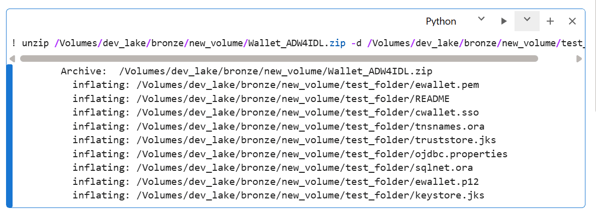

Esecuzione dei comandi del terminale all'interno di un notebook
È possibile eseguire comandi di base del terminale o comandi della shell all'interno di un notebook premendo un prefisso '!'. Ad esempio, è possibile utilizzare il comando unzip per estrarre i file ZIP dall'area di lavoro.
Esempio di comando unzip in uso

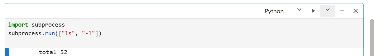

È inoltre possibile utilizzare il modulo subprocess in Python per l'esecuzione degli script shell.
Esempio di comando del sottoprocesso in uso

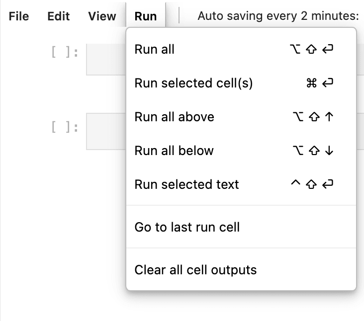

Opzioni di esecuzione per celle notebook
Il menu Esegui nei notebook offre opzioni per l'esecuzione di celle in un notebook.
È possibile trovare tutte le opzioni per l'esecuzione delle celle nel notebook dal menu Esegui nella parte superiore del notebook.
Il menu Esegui in un notebook apre e visualizza le opzioni per eseguire le celle in un notebook
Tabella 7-1 Opzioni di esecuzione per le celle notebook
Opzione Descrizione
Esegui tutto Esegue tutte le celle del notebook in sequenza.
Esegui celle selezionate Esegue la cella o le celle attualmente selezionate.
Esegui tutto quanto sopra Esegue la cella attualmente selezionata e qualsiasi cella visualizzata sopra la cella attualmente selezionata nel notebook.
Esegui tutto di seguito Esegue la cella attualmente selezionata e qualsiasi cella visualizzata sotto la cella attualmente selezionata nel notebook.
Esegui il testo selezionato Esegue il segmento di codice selezionato in una cella.
Vai alla cella dell'ultima esecuzione Consente di passare alla cella eseguita più di recente nel notebook.
Cancella tutti gli output cella Rimuove gli output da tutte le celle del notebook.

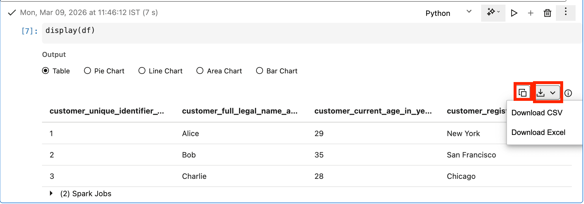

Output e risultati notebook
È possibile visualizzare gli output del notebook e i risultati in una nuova cella che viene visualizzata subito dopo la cella con codice.
Durante l'esecuzione di una cella, è possibile annullare l'esecuzione della cella. Se un notebook viene eseguito come job del workflow, l'output non è visibile nello stesso notebook. In tal caso, l'output è visibile nell'area di output dell'esecuzione del job workflow corrispondente.
È possibile scaricare l'output dalla cella di output come file CSV o Excel. È inoltre possibile copiare il contenuto della cella di output direttamente negli appunti.
Cella di output in un notebook visualizzata con i pulsanti Copia e Scarica evidenziati. Il menu Download è aperto e visualizza le opzioni Scarica CSV e Scarica Excel.

Scarica output notebook
È possibile scaricare l'output risultante di una cella notebook direttamente dal pannello dei risultati.
  1. Nella parte superiore destra della cella da cui si desidera scaricare l'output, fare clic su Scarica.
  2. Dal menu, selezionare il formato in cui si desidera scaricare l'output.
Copia output notebook
È possibile copiare l'output risultante di una cella notebook direttamente dal pannello dei risultati.
  1. Nella parte superiore destra della cella da cui si desidera scaricare l'output, fare clic su Copia.
  2. Il contenuto della cella di output viene copiato direttamente negli appunti. È possibile incollarlo altrove nel notebook o in una posizione esterna.

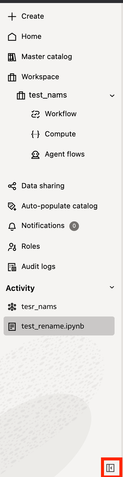

Aspetto notebook
È possibile modificare lo spazio disponibile per l'utilizzo nei notebook riducendo al minimo il pannello di navigazione a sinistra o espandendo la vista notebook.
È possibile ridurre al minimo il pannello di navigazione sinistro di Oracle AI Data Platform mentre si lavora sul notebook per aumentare lo spazio di schermate utilizzabile facendo clic su Riduci pannello in basso a destra nel pannello di navigazione.
Riquadro di navigazione a sinistra di AI Data Platform con icona Riduci pannello evidenziata

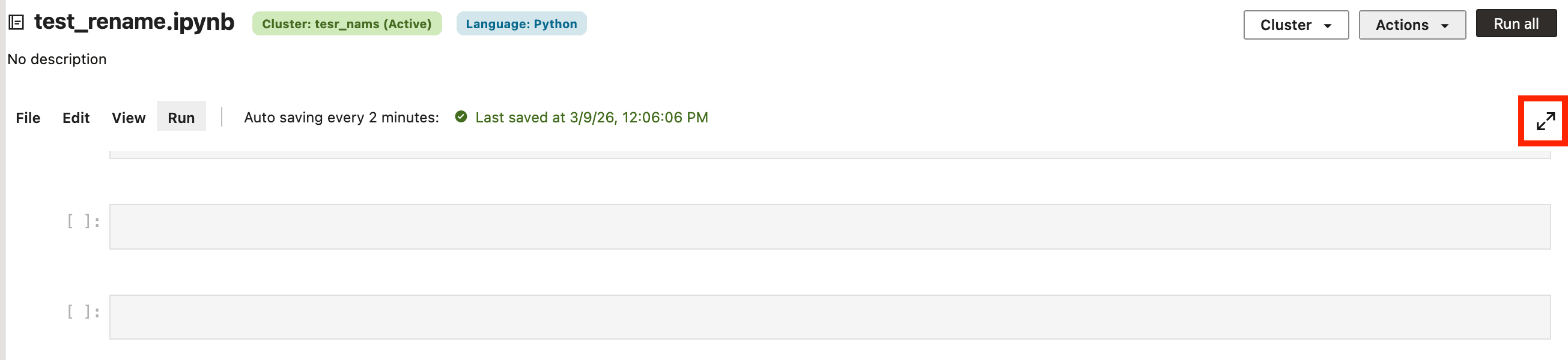

È inoltre possibile espandere il blocco appunti facendo clic su Espandi in alto a destra, espandendo lo spazio disponibile e semplificando la lettura di celle e output più grandi.
Blocco note aperto con icona Espandi evidenziata

Tasti di scelta rapida per notebook
È possibile utilizzare i tasti di scelta rapida per semplificare l'utilizzo dei comandi nel notebook.
Windows macOS Azione
Ctrl + Invio Cmd + reso Esegui celle
Maiusc + Invio Turno + Reso Esegui cella e passa alla cella successiva
Ctrl + S Cmd + S Salva notebook
Ctrl + N Ctrl + N Nuovo notebook
Ctrl + Z Cmd + Z Annulla
Ctrl + Y CMD + Y Ripristina
Ctrl + C Cmd + C Copiare
Ctrl + X Cmd +X Taglia
Ctrl + V Cmd + V Incolla
CTRL + ALT + F Ctrl + Opzione + F Trova e sostituisci
Ctrl + Maiusc + A Ctrl + Maiusc + A Inserisci celle sopra
CTRL + MAIUSC + B CTRL + MAIUSC + B Inserisci celle sotto
Ctrl + Alt + Su Ctrl + Opzione + Su Sposta cella in alto
CTRL + ALT + GIÙ CTRL + opzione + GIÙ Sposta cella in basso
Ctrl + D Ctrl + D Elimina celle
Alt + Maiusc + Invio Opzione + Maiusc + Restituzione Esegui tutto
ALT + MAIUSC + SU Opzione + Maiusc + Su Esegui tutte le celle precedenti
