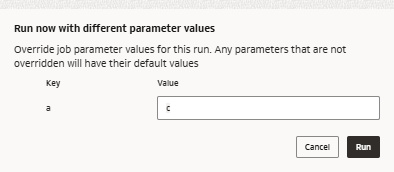

Esegui un job con valori di parametro diversi
È possibile scegliere di eseguire immediatamente un job con valori di parametro modificati.
  1. Nella home page, fare clic su Flusso di lavoro.
  2. Fare clic sul job che si desidera eseguire.
  3. Fare clic sulla freccia giù accanto a Esegui ora. Fare clic su Esegui ora con parametri diversi.
    Pulsante Esegui ora espanso per visualizzare Esegui ora con l'opzione di parametri diversi evidenziata
  4. Immettere nuovi valori. Questi valori dei parametri si applicano solo a questa esecuzione del job.
    Esegui ora con prompt con valori di parametro diversi
  5. Fare clic su Esegui.
