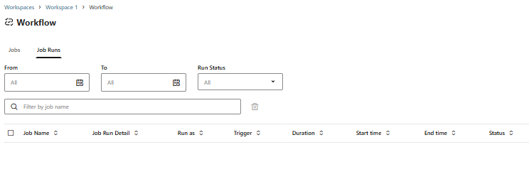

Job del workflow aperto nella pagina Esecuzioni job
Tutti i job eseguiti in Oracle AI Data Platform sono elencati nella pagina Esecuzioni job. Le informazioni sull'esecuzione del job vengono suddivise in colonne che tracciano diversi aspetti di ogni esecuzione del job. È possibile ordinare le colonne in ordine crescente o decrescente facendo clic sull'intestazione della colonna. È possibile filtrare le esecuzioni dei job visualizzate utilizzando i menu a discesa, utilizzando la barra di ricerca per filtrare in base al nome o combinando più opzioni di filtro.
Nome colonna Descrizione
Nome job il nome del job;
Dettaglio esecuzione job Fare clic su Visualizza per visualizzare la pagina dei dettagli del job
Esegui come Utente o ruolo che ha attivato l'esecuzione
Trigger Tipo di trigger. Manuale o schedulato
Durata Durata dell'esecuzione del job
Ora di inizio Ora di inizio
Ora di fine Ora di fine
Stato Stato job corrente
